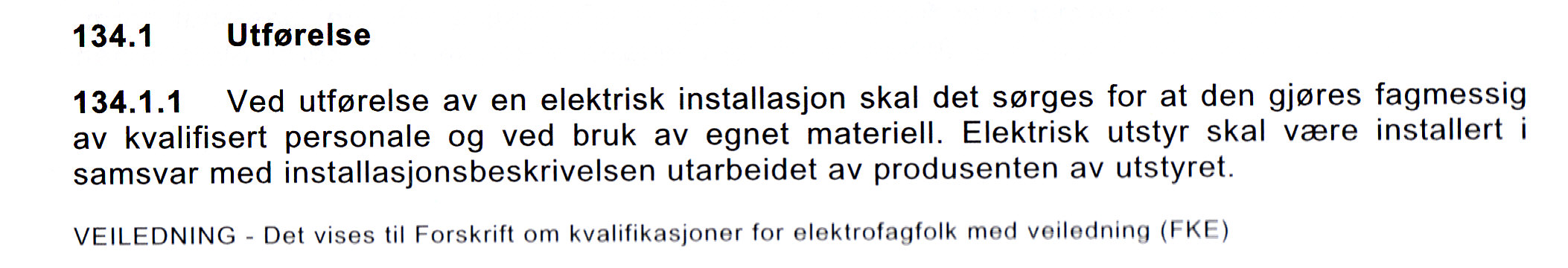

perpyro Skrevet 24. september 2007 Del Skrevet 24. september 2007 Der var normen jeg leita etter og den er ikke til å komme utenom. Nek400 134.1 Lenke til kommentar https://www.diskusjon.no/topic/832106-hva-elektrisk-arbeid-har-man-lov-til-%C3%A5-gj%C3%B8re-selv/#findComment-9564313
