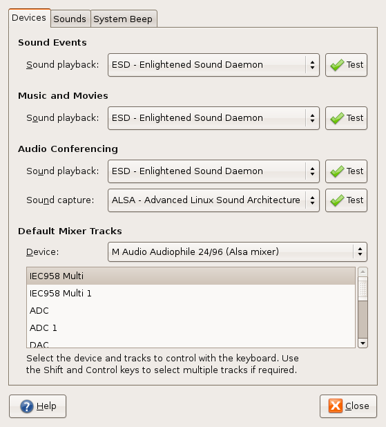

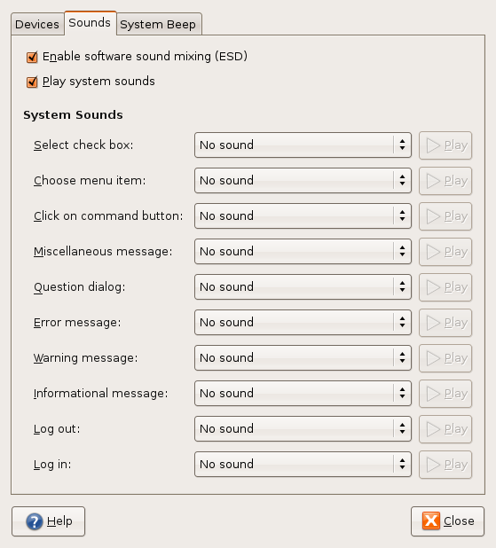

Firesky Skrevet 16. september 2007 Forfatter Del Skrevet 16. september 2007 ESD er aktivert Lenke til kommentar
RattleBattle Skrevet 16. september 2007 Del Skrevet 16. september 2007 Hva med å ta på autodetect i stedet for ESD? Lenke til kommentar
Firesky Skrevet 16. september 2007 Forfatter Del Skrevet 16. september 2007 Hva med å ta på autodetect i stedet for ESD? 9509082[/snapback] Jeg forsto det slik i tråden Govassa ga meg, at det skulle stå på ESD, den har stått på auto hele tiden, begge fungerer like dårlig. Jeg setter den tilbake til auto igjen nu Lenke til kommentar
