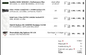

FLuAA Skrevet 14. september 2007 Del Skrevet 14. september 2007 Har tenkt å bestille meg en ny maskin, og har laget et forslag til et nytt oppsett. CPU-en skal klokkes moderat, og jeg lurer på om denne hardwaren er grei til dette. Maskinen vil kjøre Linux, og jeg har planer om å spille av HDmateriale, så ATI HD2x-serien vil vel være det beste alternativet (GPU bør være vifteløs). Jeg er litt i tvil om valg av chipset, og det står mellom nForce 650i og P35. Det hadde vært fint hvis noen kunne kommentert dette oppsettet. Legger ved et screenshot som vedlegg: Lenke til kommentar

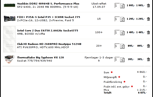

Svenni212000 Skrevet 15. september 2007 Del Skrevet 15. september 2007 ¤ Ram merket kjenner jeg ikke til, så kan ikke kommentere. -- ¤ Foxconn P35A-S og Foxconn P35A er omtrent identiske. Eneste forskjell er at P35A-S kortet har to Firewire porter. Siden USB2 er tilsvarende om ikke raskere enn Firewire og du sansynligvis ikke kommer til å bruke noen av Firewireportene, ser jeg ikke hensikten med å betale 300 kroner mer for et produkt. -- ¤ Helt OK prosessor. -- ¤ Ved å legge til en liten 100 lapp og bytte til Gigabyte ATI RadeonT HD 2600 XT 256MB - Vifteløs vil du øke ytelsen betraktelig. Husk at GDDR3 er bedre og raskere enn GDDR2, selv om det kommer med 256MB Mer minne. -- OK kjøler. Men det finnes både bedre og mer støysvake CPU vifter. Noctua kjølerene er vell markedets beste kjølere til dags dato. Lenke til kommentar
FLuAA Skrevet 15. september 2007 Forfatter Del Skrevet 15. september 2007 Mange takk for gode råd! Jeg har satt opp en litt redigert liste, ut i fra tipsene jeg har fått, og jeg kom også på at min gamle 340W Chieftec PSU kun har 20pins ATX. Jeg tenkte at det kan være like greit å få seg en ny PSU, og jeg la til en Lc Power "Super Silent" 550W. Er dette en grei nok PSU? Lenke til kommentar
Svenni212000 Skrevet 15. september 2007 Del Skrevet 15. september 2007 Etter den prisen å dømme på PSUen, er jeg svært svært skeptisk på dens kvalitet. Vil også sterkt tenke meg at den ikke har funksjoner som Active Power Factor Corrector, 80Plus, eller andre nye funksjoner som øker dens stabilitet og ytelse. Lenke til kommentar
Jochi Skrevet 15. september 2007 Del Skrevet 15. september 2007 (endret) Hvor mange harddisker skal du ha? Hvor mange dvdbrennere/spillere, etc? Viss du skal ha en del, så anbefaler jeg en litt kraftigere psu. Er litt usikker på kvaliteten på den psuen der. (den er jo 550w da) Den virker litt billig syns jeg, men det kan være at den holder. Trenger en virkelig 4gb minne til linux? Eller tenker du på å bytte til Vista? Edit: skrev visst cpu istedet for psu . Tenkte sikkert på cpu som du skulle bestille E6750. Har selv en slik og skulle vel kommentere det Sorry for dobbel post... Endret 17. september 2007 av Jochi Lenke til kommentar
FLuAA Skrevet 15. september 2007 Forfatter Del Skrevet 15. september 2007 Det er greit med 4GB minne når man driver med multitasking. Har 2 optiske drev, og 2 harddisker. Tror ikke 550W er nødvendig, men til den prisen er det verdt et forsøk. Lenke til kommentar
