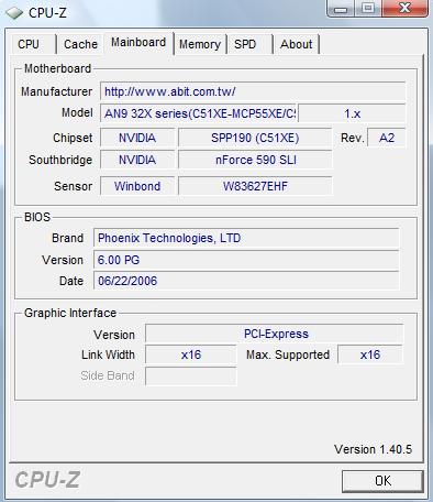

zebe Skrevet 10. september 2007 Forfatter Del Skrevet 10. september 2007 Her kan du se cpu og hk. Lenke til kommentar
Loke_h Skrevet 10. september 2007 Del Skrevet 10. september 2007 (endret) Du har veldig lav BUS Speed (FSB) hvis du skal klare å utnytte minnet på 1200. Alternativ 1: sett ned multiplier og øk external clock (FSB), evt. prøv å overklokke CPU litt etterhvert. Alternativ 2: sett ned timings til f.eks. 3-3-3-8 og prøv deg fram med VDIMM på ca 2,2-2,3 og reduser et hakk av gangen til du oppnår stabilitet i memtest og orthos hvis memtest går bra. Brikkene skal ha D9GKX, og 3-3-3 bør ikke være noe problem, men det vil variere mellom ulike brikkesett. abit FATAL1TY AN9 32x lar deg bare sette spenning på minne opp til 2,3V. Men det kan hende det holder. (Kommer an på brikkesett og FSB og timings) Dessuten finnes det muligheter for fininstilling som kan gi 0,05V ekstra, om jeg har forstått BIOS rett. 2,35 V ligger innenfor garanti, men du bør ha aktiv kjøling i form av f.eks vifte. Antar AN9 32X er omtrent lik, om det er det kortet du har. Det er mulig du må sette ned K8 <- > NB HT Speed hvis du skal øke bus speed mye, står sikkert på AUTO. Men sett ned om HT går langt over 1000. Fant noen screenshots til BIOS. Håper de stemmer. FATAL1TY AN9 32X Endret 10. september 2007 av Loke_h Lenke til kommentar
