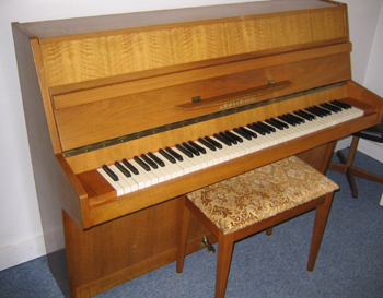

Mogens4 Skrevet 28. august 2007 Forfatter Del Skrevet 28. august 2007 Hm hm. Her må det tydeligvis prøves og feiles en del. Mye å sette seg inn i . Jeg har et Zimmermann piano hvis det skulle si deg noe Nird. Når det gjelder micer, har jeg flere helt like. Noe som heter SFM-201. Det er en type som følger med et forholdsvis greit karaokeanlegg og er antakeligvis beregnet på i hvert fall vokal . Har en følelse av at å starte med trommer og bass kan være lurt....... Skulle gjerne kunne tatt opp f.eks. piano og vokal samtidig også. Man får en litt annen stemning og flyt/rytme når man gjør det på den måten. Men da blir det jo ikke ordentlig separert. Skulle hatt digitalpiano! Takk for engasjement. Harald Lenke til kommentar https://www.diskusjon.no/topic/819764-rekkef%C3%B8lge-p%C3%A5-opptak/#findComment-9375227
