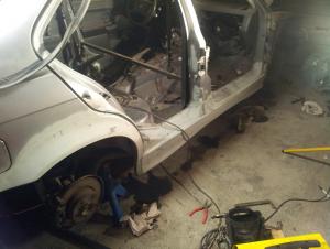

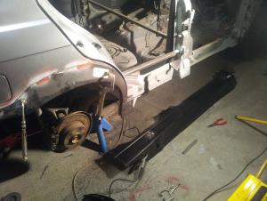

Ja, tiden flyr :) Dessverre har hobbyene måtte stå på vent i to år også, pga studier og jobb. Men jeg er ferdig med studiene nå og har kjøpt nytt hus, hvor det er planen og bygge stor garasje med løftebukk så fort som mulig. Så da vil det sikkert ta seg opp igjen. 320'n har stått i garasjen for det meste, og jeg har egentlig bestemt meg for og finne et nytt karosseri da jeg fant mye mer rust enn forventa på passasjersiden som jeg i utgangspunktet trodde var den beste siden. Jeg har en stygg mistanke om at noen en gang i tiden har tatt en kjapp løsning, og dette da har ligget og tært langt oppover på innsiden. Jeg kommer til og bruke alt av deler fra 320'n på neste bil, og evt selge det som blir til overs.

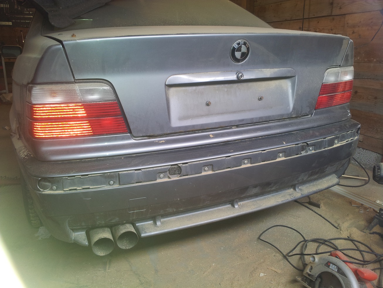

Liten update fra helga. Glemte og ta bilder av alt og ble litt stressa da det kom besøk med og få det ferdig, så jeg skal få tatt flere bilder etterhvert.

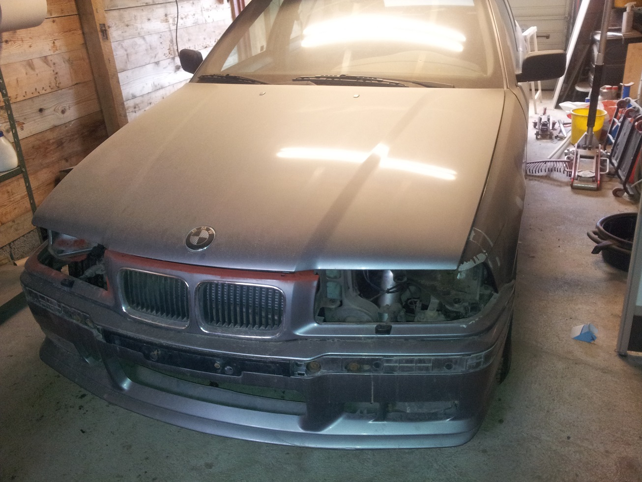

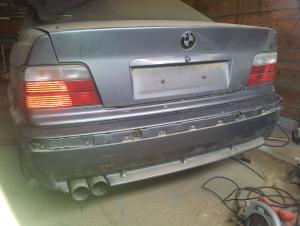

Noen bilder av stakkaren som står i garasjen
Eneste bildet jeg har av volvoen :p
Og igjen, eneste bildene jeg har av nye bmw'n. Regnet som et uvær så satser på å få til noen flere bilder etterhvert.

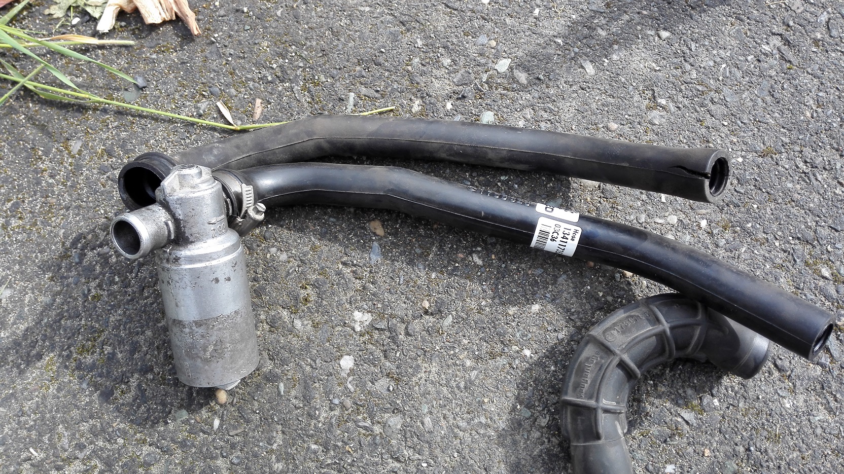

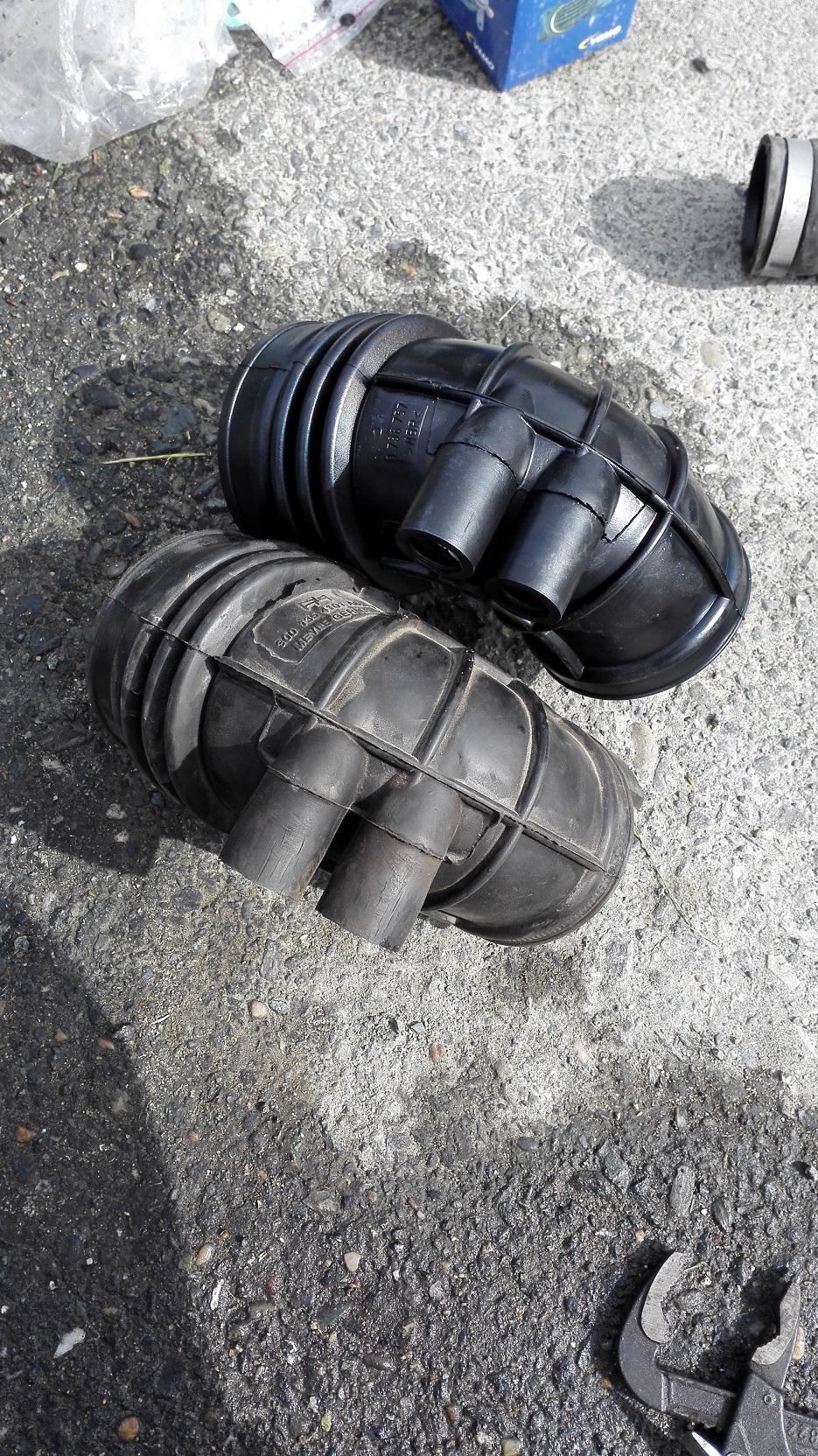

Tok en liten runde med skruing på 325'n i helga. Fikk sjekka tomgangsregulatoren, bytta slange til denne samt innsugsbelg. Både belgen og slangen var ganske morkne og dårlige.

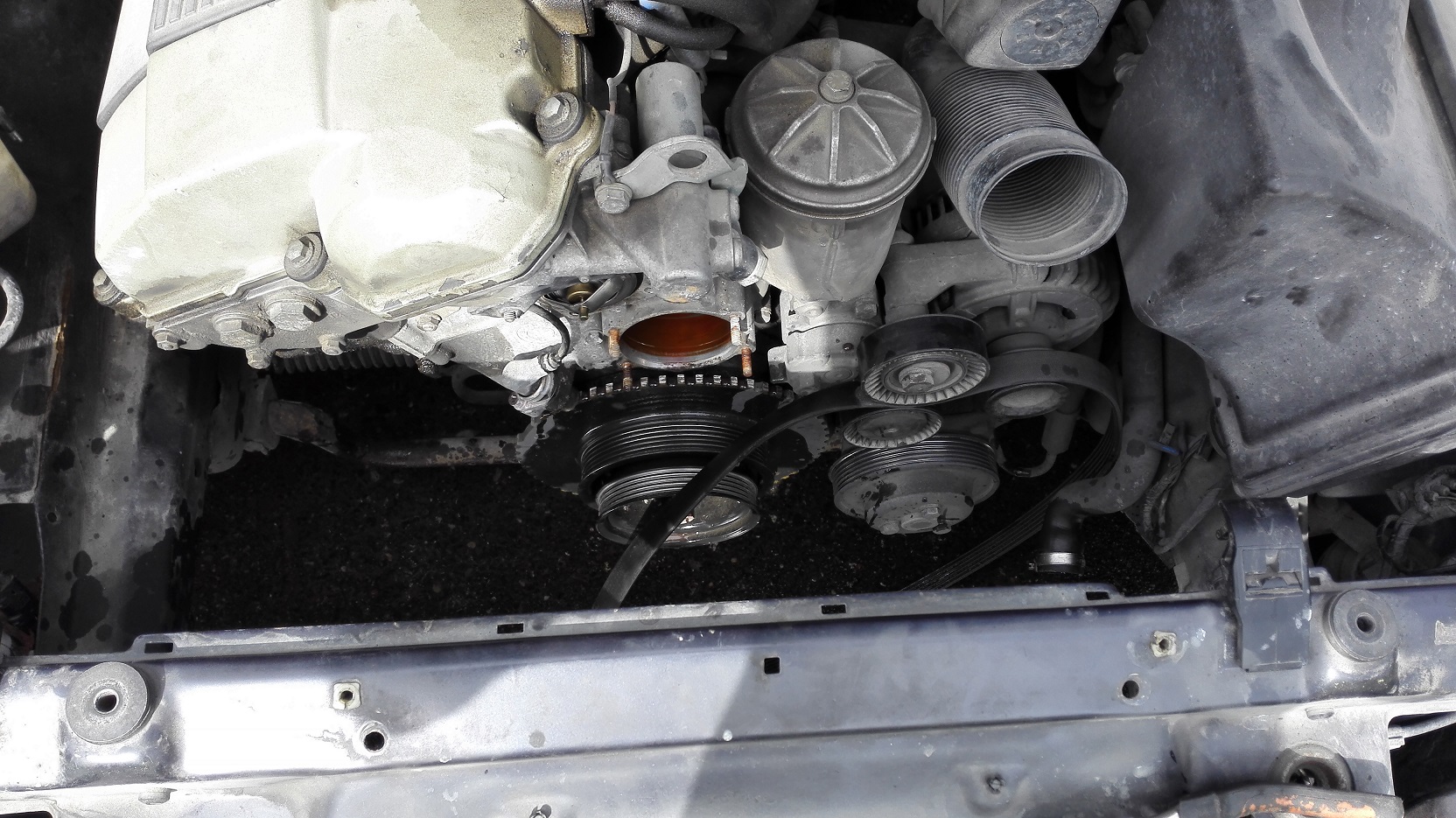

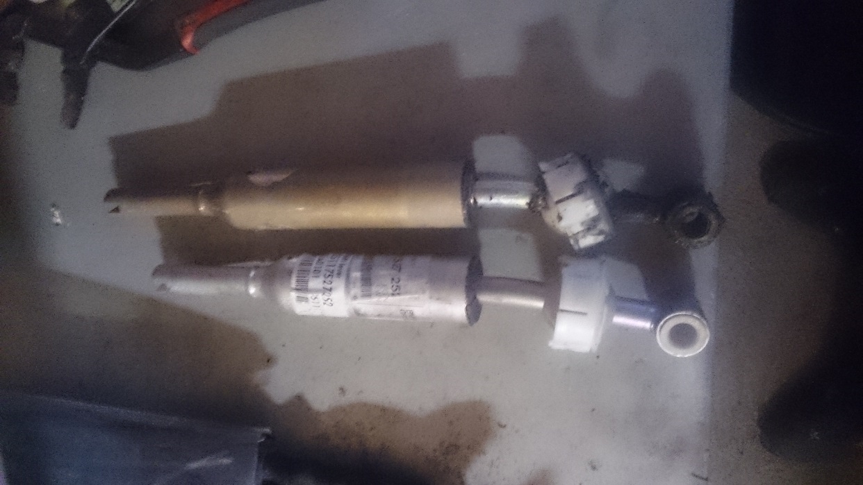

Bytta vannpumpe til forsterka type med metallskovler. Var montert svak type med plastskovler fra før
Bytta også termostat, termostathus fra 320'n i metall, var plast på 325'n. Skylte gjennom systemet og fylte ny kjølevæske.
