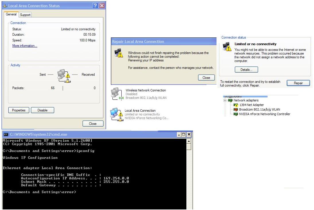

Hei alle sammen. jeg har en bærbar pc (hp dv9041ea) som jeg sliter med å koble meg til internet via kabel.
på netverket er det 1 modem,1 trødløs ruter , og 2 barbar pcer inkludert min.
trødløs ruteren har og så ekstra porter til rj45 så jeg kan koble begge pcene via kabel der som jeg ikke vil bruke trødløst.
så jeg brukte trødløs på begge pcene får en stund , og så nå vil jeg ikke koble begge pcene trødløst til ruteren, men jeg vil koble de til ruteren via kabel (rj45) isteden får.
da jeg koblet begge pcene til ruteren fungerte den andre pcen helt fint på internet osv
mens jeg får en besje her på min bærbær som sier "netverks koblingen er begrenset eller ikke forbindelse" . :( men jeg kan koble meg til ruteren trødløst og kan og så ha tilgang til internet. men når jeg kobler meg via kabel på samme ruter, da kan jeg ikke ha tilgang til internet.
jeg har brukt masse tid på dette med å kotakte suport osv , men fik ike noe særlig go hjelp. var snill hjelp me dette der som du jkenner nåkå om den eller har oplevd nån sån før TAKK :)

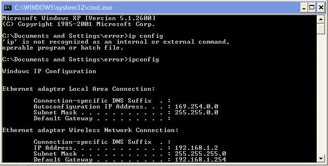

HEI quote=la7dfa-com ,tak får du ville hjelpe meg :) . ja netverks kortet mangler ingenting. den kjører helt bra , fårdi jeg hadde testet pcen på flere andre netverk sant, osso fungerer den helt uten problem.
ikke noe feil med driver osv. men jeg kan ikke koble meg til kun mit netverk VIA KABEL (men jeg kan via trødløs) . mens den andre pccen gjør begge veier ( trødløs/kabel) jeg har og så fåt tildelt ip adresse som du ser på (vedleg)post-80778-1184418348_thumb.jpg.

Leste post 1 om igjen...
Du har jo en router... Da kan du plugge begge maskinene i routeren og la de hente ipadresse automatisk.
Årsaken til at du ikke får ipadresse på den kablede nå, kan skyldes at det er feil på kabel (har du en straight og ikke krysset kabel?).
En annen mulighet er at routeren har kun noen kjente macadresser som den gir aksess (IP).
Hvilken nettleverandør har du forresten?

vel bra at du leste omigjen. ja ...men jeg trur isje det kabelen sin feil..fårdi kabelen er ny fra clasohlson. den andre pcen er og så nå koblet til routeren me kabel (rj45) ikke (krysset kabel),og så den funker osv. jeg bruker og så samme kabel på bærbaren min ca. 1 meter fra routerren ....funker ikke.
jeg har telenor ADSL ~3mb/s speedtouch modem, gigabyte trødløs router 54mb/s-> det er lit treig får online spill..derfår ville jeg koble via kabel, 100mb/s LAN hastighet...mye bedre.
