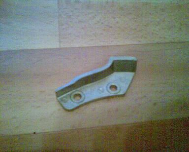

-Alex- Skrevet 8. juli 2007 Del Skrevet 8. juli 2007 Du må kjøpe en slik: Lenke til kommentar https://www.diskusjon.no/topic/792177-korleis-treimme-tohatsu-99-2004-mod/#findComment-9029144
tasmann Skrevet 8. juli 2007 Forfatter Del Skrevet 8. juli 2007 (endret) Du må kjøpe en slik: 9029144[/snapback] viss eg kjøper ein slik. vil tenninga vri seg meira? slik at ho tenenr tidligare? høyrast jo veldig rett ut. stilte tenninga fram på mopeden min, og fekk beitre aks, og fart. so det kan stemme. men tenninga blir vell ikkje meir vridd då? får jo bere gje meir gass på forgassarn då? den delen der e jo fast i tennings "brikka" eller ka eg skal kalle det. eller er den delen der langre på ein måte? så ein får vridd tenninga lenger? for tenninga kan ein vri ganske langt, vrir du den forlangt, håpper den armen som går ned til forgassarn av, slik at forgassarn ikkje gjer full gass lenger. so viss denne delen er lenger. so kan da sitte der? veldig dårlig forklart.. mne fåper dykk forstår! håper dykk kan svare meg, og hjelpe meg! Endret 8. juli 2007 av tasmann Lenke til kommentar https://www.diskusjon.no/topic/792177-korleis-treimme-tohatsu-99-2004-mod/#findComment-9033114
-Alex- Skrevet 8. juli 2007 Del Skrevet 8. juli 2007 Denne gasskammen får motoren til å gå for fullt ja, den går mye lengre ut enn originale gasskammen. Er usikker på det med justeringer.. Lenke til kommentar https://www.diskusjon.no/topic/792177-korleis-treimme-tohatsu-99-2004-mod/#findComment-9033490

tasmann Skrevet 8. juli 2007 Forfatter Del Skrevet 8. juli 2007 (endret) Denne gasskammen får motoren til å gå for fullt ja, den går mye lengre ut enn originale gasskammen. Er usikker på det med justeringer.. 9033490[/snapback] men vil eg klare å lage meg ein slik del? (kjøper eg ein slik del, får foreldrenne mine vite at eg trimmer motoren, det skal dei ikkje vete!) men må eg ha av svinghjulet for å skifte dinna delen ? har ikkje sett skikkelig på akkurat denne delenså veit ikkje sjølv. får eg 18 hk utav motoren då? eller bare 15? mangen meininger, kva seier du? Endret 8. juli 2007 av tasmann Lenke til kommentar https://www.diskusjon.no/topic/792177-korleis-treimme-tohatsu-99-2004-mod/#findComment-9033630
-Alex- Skrevet 13. juli 2007 Del Skrevet 13. juli 2007 Du bare løser opp svinghjulet så kommer du til, slipper å ta det helt av..Om du kjøper i butikk eller bestiller i oppkrav merker jo ikke foreldrene dine noe? Bare å kontakte noen som forhandler tohatsu motorer og høre om de har 15hk gasskam til deg. Enten i nærheten eller på nettet. Lenke til kommentar https://www.diskusjon.no/topic/792177-korleis-treimme-tohatsu-99-2004-mod/#findComment-9068929

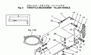

-Alex- Skrevet 16. august 2007 Del Skrevet 16. august 2007 Har selv snakket med forhandler nå og fått info og tegning om hvordan man får trimmet tohatsu 9,9 til 16,2-16,7 hk. Send PM om du vil ha. Lenke til kommentar https://www.diskusjon.no/topic/792177-korleis-treimme-tohatsu-99-2004-mod/#findComment-9296705

-Alex- Skrevet 17. august 2007 Del Skrevet 17. august 2007 Her er justeringene du må foreta etter du har skiftet ut gasskammen: Du må skru blandingsskruen 2,5 omdreinginger ut (se 1-10) og tomgangsskruen ¼ omdreining ut (se 1-8) I tillegg må tenningstidspunktet justeres. Det gjør du ved å skru mutteren og den sorte plasthetta (se 10 og 7) så langt inn at du kun ser to av gjengene på del nr 11. Til slutt er det veldig viktig at du passer på at gasspådraget ikke står helt i spenn når du har maks gass (altså den hvite plasthylsen som alubiten du byttet dytter på). Du må sørge for at det er ca en mm slakk igjen når du har maks pådrag, hvis ikke kan spjellet henge seg. Lenke til kommentar https://www.diskusjon.no/topic/792177-korleis-treimme-tohatsu-99-2004-mod/#findComment-9301209
