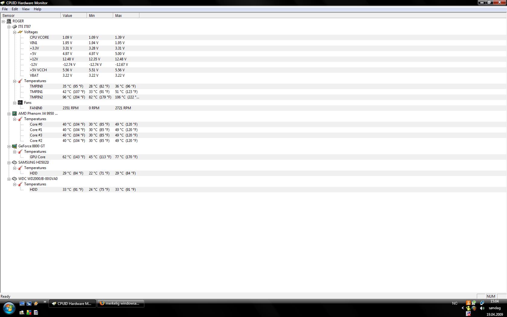

holimar1 Skrevet 19. april 2009 Del Skrevet 19. april 2009 laster opp screenshoot... ser at tempen på skjermkortet er høy:O!!? har 3 vifter i kabinettet... ser at det viser kun 1 i programmet, alle er koblet igjennom en viftestyring.. bør vell sjekke etter støv i skjermkortet? Lenke til kommentar
Thor. Skrevet 19. april 2009 Del Skrevet 19. april 2009 Skjermkortet blir grillet ja. På denne tempen slår viften inn og går for maks. Derfor får du meldingen. Lenke til kommentar
Dunsay Skrevet 19. april 2009 Del Skrevet 19. april 2009 (endret) laster opp screenshoot... ser at tempen på skjermkortet er høy:O!!? har 3 vifter i kabinettet... ser at det viser kun 1 i programmet, alle er koblet igjennom en viftestyring.. bør vell sjekke etter støv i skjermkortet? Det har det sikkert ikke vondt av! Tempen på skjermkortet er litt høy, men ikke noe unormalt eller farlig. Litt avhengig av hvilken kjerne det er, tåler GPU 115-135C. Den temperaturen jeg stusser litt på er TMPIN2 - den ser unormalt høy ut. Hvor sitter den sensoren, hva måler den temperaturen på? Endret 19. april 2009 av Dunsay Lenke til kommentar
Syar-2003 Skrevet 19. april 2009 Del Skrevet 19. april 2009 Du har kanskje MSI Dual Corecenter installert. Dual corecenter overvåker både hovedkort og grafikk kort. Lenke til kommentar
holimar1 Skrevet 19. april 2009 Del Skrevet 19. april 2009 Har nettopp tatt ut skjermkortet, FULT av støv, er liksom et deksel over kjøleren for å begrense "rommet", skrudde av det, der viften sender luft inn på kjøleren var der TETT, tykt sort støv, måtte faktisk pirke det vekk med skrujern... Dunsay: Nå ligger GPU temp på 45 grader celsius, har ikke prøvd å spille enda, skal gjøre det snart.. Kan ta nytt screenshoot å legge ut da... TMPIN2, hmm.. Vet ikke hvor den sitter Kan det kanskje være noe galt med den?? Lenke til kommentar
Dunsay Skrevet 19. april 2009 Del Skrevet 19. april 2009 TMPIN2, hmm.. Vet ikke hvor den sitter Kan det kanskje være noe galt med den?? Flott, antagelig har du løst det! Jeg googla TMPIN2 og fant ut at det er en "død" sensor som det ikke er kobla noe til, derfor de ville verdiene... Du kan trygt ignorere den! Lenke til kommentar

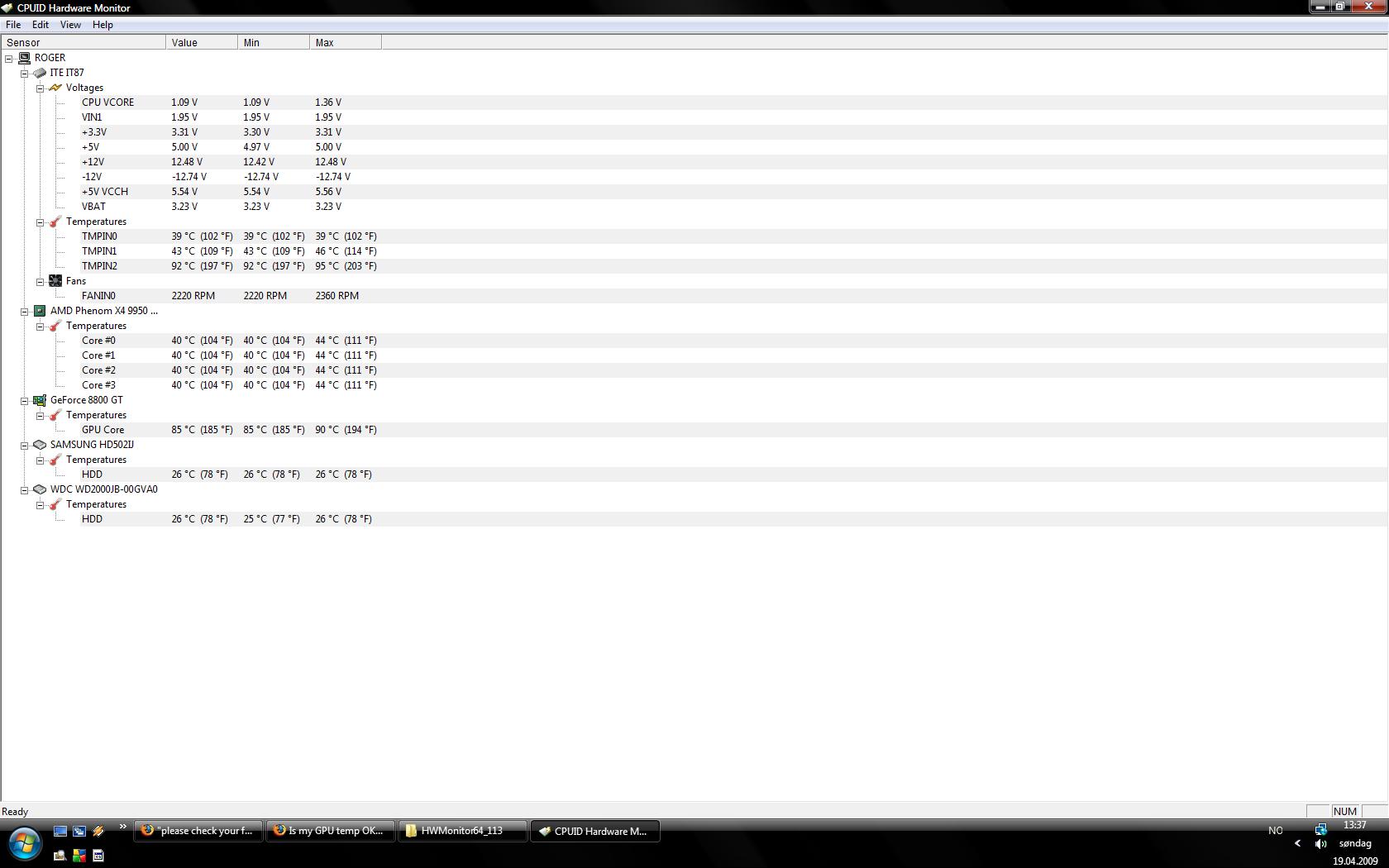

holimar1 Skrevet 19. april 2009 Del Skrevet 19. april 2009 Takker Laster opp bilde, dette er imens jeg spiller... ser det greit ut nå? Lenke til kommentar
