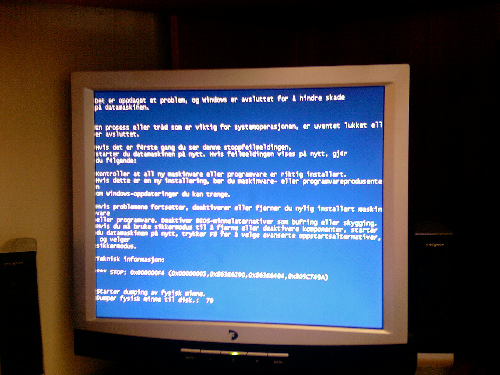

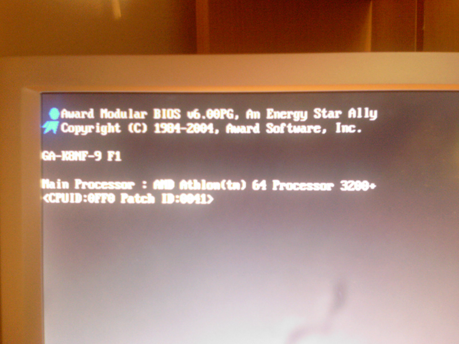

Sniken_123 Skrevet 3. juli 2007 Del Skrevet 3. juli 2007 (endret) Hei Har en god del problemer med pcen fortiden. Skjønner ikke hvodan alle dise kom. Er vel bare til å remse opp problemene... Problem 1: Pcen starter ikke skikelig opp, den bare fryser her... Problem 2: Pcen går ikke på. Etter å ha trykt et par ganger på på knappen går den endelig på. Etter det starter som oftest "Problem 1" Problem 3: Etter at pcen har vert uten strøm en stund (stikkontakt koblet ut), kansje bare over natten, går den ikke på. Etter å ha trykt mellom 30-60 går den på. Da kommer "prob. 1" igjen. Så jeg tar den av og på igjen, men den går ikke på før etter ca 10-20 trykkk på på knappen. Dette må oftest gjentas et par ganger før den starter skikkelig. Problem 4: Etter å ha reistalert ZoneAlarm kommer dette opp i oppstarten... og jeg kommer bare inn på pcen i sikkerhets modus. Der må jeg slette ZoneAlarm og da forsvinner blåskjermen fra oppstarten. (Merkelig problem, har jo alltid hatt ZoneAlarm på pcen) Problem 5: (en stund siden dette har skjed) Lignende blåskjerm som i problem 4, med noe minne greier kommer opp når som helst, under spilling, ser på film eller bare når jeg surfer. Så... Det var de "få" problemene mine. Er den noen som har en anelse om hvordan jeg kan gjøre pc hverdagen min enklere? Endret 27. juli 2007 av Sniken_123 Lenke til kommentar

Bandaloginzih Skrevet 4. juli 2007 Del Skrevet 4. juli 2007 første feilmeldingen fikk meg til å tenke på at det er noe galt med prosessoren din.... men søkte litt på google på bluescreenen din, og da fikk jeg opp dette Vet ikke om det er til noe hjelp, men verdt et forsøk;) Lenke til kommentar
