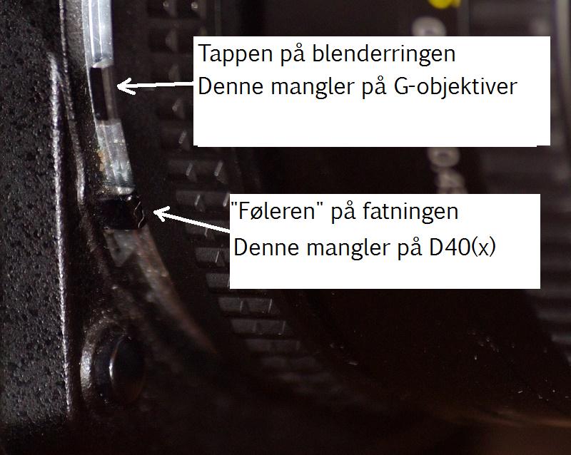

Anew Skrevet 19. juni 2007 Del Skrevet 19. juni 2007 (endret) Tja, hvis du snakker om den lille "pinnen" som stikker ut av fatningen på høyre side sett forfra, så ser det ikke ut som den faktisk gjør noe som helst på min D80 når jeg monterer på et AF-D-objektiv... Objektivet har et lite spor freset inn i seg som den passer inn i, men det er ikke noen mekanisme på objektivet som trykker den inn eller noe sånt når jeg vrir på blenderringen. Skal jeg tippe, så vil jeg tro AF-D-objektivene overfører den informasjonen elektronisk i stedet for mekanisk. 8895849[/snapback] Sorry - jeg bomma. Det er nede til venstre på fatningen den aktuelle tappen sitter: På eksempelbildet er blenderen satt til noe annet enn minste blender. Når objektivet er låst i minste blender dytter "tappen" "føleren" ned, slik at kameraet "vet" at objektivet er satt til minste blender. Denne føleren mangler på D40. Dermed blir også problemet med å feste pre-AI objektiver borte. Spørsmålet er da hva som skjer om man setter et D-objektiv, eksempelvis en 50/1.8 (eller Sigma 70-300, som en eller annen hadde problemer med) og objektivet ikke er låst på minste blender...? Endret 19. juni 2007 av Anew Lenke til kommentar
LazySod Skrevet 25. juni 2007 Del Skrevet 25. juni 2007 På eksempelbildet er blenderen satt til noe annet enn minste blender. Når objektivet er låst i minste blender dytter "tappen" "føleren" ned, slik at kameraet "vet" at objektivet er satt til minste blender. Denne føleren mangler på D40. [...]8900259[/snapback] Føleren mangler ikke på D40, den er bare utført på en annen måte. På D40 og D40x er den så langt jeg kan se på bildene her en vippebryter som vippes ned og til siden både når et AI-kompatibelt objektiv har blenderringen innstilt på minste blender, og når det monteres et "pre-AI"-objektiv (1977 eller eldre). På f.eks. D50 og D80 er den en skyvebryter som kun er beregnet på å beveges sideveis, og som i prinsippet kan skades om man monterer et steingammelt objektiv. (En evt. skade vil kun merkes ved bruk av AF-objektiver med blenderring, da føleren ikke brukes ved MF-objektiver og nyere AF-objektiver uten blenderring.) Så kan man lure på hvorfor det tok Nikon 20 år å innse at denne føleren kunne lages like billig uten å skades av gamle objektiver. Skyvebryteren ble innført allerede på F-401 fra 1986/87. Lenke til kommentar
Anew Skrevet 25. juni 2007 Del Skrevet 25. juni 2007 Takk for oppklaringen. Så kan man lure på hvorfor det tok Nikon 20 år å innse at denne føleren kunne lages like billig uten å skades av gamle objektiver. Skyvebryteren ble innført allerede på F-401 fra 1986/87. 8938209[/snapback] ...og ekstra spesielt er det å endelig introdusere det på et kamera som er mindre bakoverkompatibelt enn sine forgjenger... Lenke til kommentar
Det Skumle Fjellet Skrevet 21. september 2007 Del Skrevet 21. september 2007 På eksempelbildet er blenderen satt til noe annet enn minste blender. Når objektivet er låst i minste blender dytter "tappen" "føleren" ned, slik at kameraet "vet" at objektivet er satt til minste blender. Denne føleren mangler på D40. [...]8900259[/snapback] Føleren mangler ikke på D40, den er bare utført på en annen måte. På D40 og D40x er den så langt jeg kan se på bildene her en vippebryter som vippes ned og til siden både når et AI-kompatibelt objektiv har blenderringen innstilt på minste blender, og når det monteres et "pre-AI"-objektiv (1977 eller eldre). På f.eks. D50 og D80 er den en skyvebryter som kun er beregnet på å beveges sideveis, og som i prinsippet kan skades om man monterer et steingammelt objektiv. (En evt. skade vil kun merkes ved bruk av AF-objektiver med blenderring, da føleren ikke brukes ved MF-objektiver og nyere AF-objektiver uten blenderring.) Så kan man lure på hvorfor det tok Nikon 20 år å innse at denne føleren kunne lages like billig uten å skades av gamle objektiver. Skyvebryteren ble innført allerede på F-401 fra 1986/87. 8938209[/snapback] Betyr dette at Nikon kan lage fremtidige kameraer slik at kameraet støtter alle Nikon-objektiver (pre-AI, AI/AI-s, D og G-objektiver)? Lenke til kommentar
k-ryeng Skrevet 21. september 2007 Del Skrevet 21. september 2007 Betyr dette at Nikon kan lage fremtidige kameraer slik at kameraet støtter alle Nikon-objektiver (pre-AI, AI/AI-s, D og G-objektiver)? Det kan være, og det kan være at det er mulig å bruke pre AI på f.eks. D300 og D3, selv om jeg ikke kan si det med sikkerhet. Lenke til kommentar
