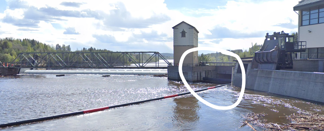

Kahuna Skrevet 9. august 2023 Del Skrevet 9. august 2023 Hårek skrev (24 minutter siden): Rånåsfoss har også tre flomluker, ser ikke noe dedikert overløp. Da tolker vi bildet forskjellig. For meg ser det ut som at den ene seksjonen til venstre i bildet er flomport mens de to seksjonene til høyre er overløp. Mulig det også er et lite overløp på høyre side, mellom laksetrappa og det ene generatorbygget? Hårek skrev (27 minutter siden): Det er nok normalen på kraftverkene i Glomma. Neste kraftverk i Glomma, Bingsfoss, ligger på to sider av en holme i elva, selve kraftverket ligger nord for holmen mens det bare er en dam på andre siden av holmen(som jeg *tror* er bygget så den kan være et overløp. Finner ikke noen bra bilder i farta og den ene gangen jeg var der i kano tok jeg ikke noen selv) Neste kraftverk igjen, Solbergfoss, har ikke noen dedikerte overløp jeg kan se. Kun 4 flomporter. Men med så mange porter kan en av dem fint låses i overløpsposisjon. Om det er et mønster her sliter jeg litt med å se det. Lenke til kommentar
Hårek Skrevet 9. august 2023 Del Skrevet 9. august 2023 (endret) Kahuna skrev (1 time siden): For meg ser det ut som at den ene seksjonen til venstre i bildet er flomport mens de to seksjonene til høyre er overløp. Du har delvis rett. Fant ut at Rånåsfoss har to sektorløp og et valseløp. Sektorluker er regulerbare overløp. Kykkelsrud har fire segmentluker, ikke overløp. Vamma har en overløpskanal. Så det varierer. Bingsfoss skiller seg litt ut. Det har flomluke i demningen på vestsiden, men demningen i sør bare er en overløpsdam uten luker. Endret 9. august 2023 av Hårek Lenke til kommentar
Kaplan Skrevet 10. august 2023 Del Skrevet 10. august 2023 (endret) Rånåsfoss har i tillegg til to sektorluker og valseluke en bitteliten luke mellom huset til valsen og Rånåsfoss II. Her: edit: den kalles for øvrig Tømmerluka, den ble vel i sin tid brukt til akkurat det. Endret 10. august 2023 av Kaplan Lenke til kommentar
