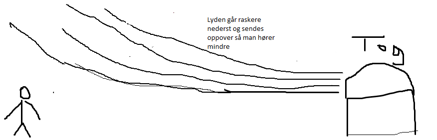

Jeg er hjemme, flere kilometer unna toglinjen.
Nå nettopp, da jeg var ute, hørte jeg lyden av toget som kjørte forbi i 100 km/t.
Lyden var like kraftig som når jeg står på perrongen og venter på det, men nå er jeg flere kilometer unna.
Vanligvis hører jeg ikke toget i det hele tatt, men jeg hører det noen ganger.
Hvilke faktorer spiller inn på lydens evne til å forplante seg gjennom luft?
I dag er det klarvær, ca. -1°C og nesten ingen vind.
En slektning påstår at lyden forplanter seg mye lettere om den har litt medvind. Stemmer det? Og hvordan er det mulig?

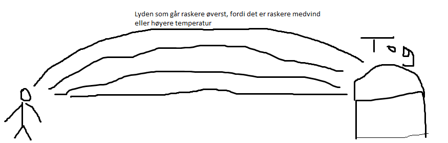

Din slektning har rett. Man skulle kanskje tro at lyder forplanter seg i rette linjer. Sett ovenfra kan dette være riktig, i vindstille vær. Men vind bidrar til å bøye lydbølgene.
I vindstille vær og i motvind bøyes lyden oppover, og selv etter en relativt kort avstand hører man nesten ingenting av litt fjernere lydkilder som befinner på bakkenivå (fly høres bedre selv om de er langt unna).
Medvind avbøyer lyder nedover. Dette gjør at man faktisk kan høre ganske fjerne lydkilder som er skjult bak en høyde eller diverse bygninger, se illustrasjon:

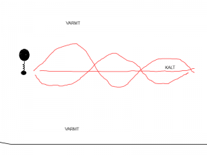

Kaldt vær kan gjøre at det danner seg vannrette grenseskikt i lufta over oss, som faktisk kan reflektere lydbølger. Områder som Oslogryta er kjent for at det i kalde perioder danner seg et atmosfærisk lokk over området som bl.a fører til at luftforurensingene ikke blir fraktet bort, men samler seg opp i området. Slike atmosfæriske lokk kan altså også fungere som en lydreflektor, og i noen tilfeller kan slike skikt også reflektere lys (dette kan være forklaringen på mange UFO-observasjoner).

ATWindsor:
Jeg forstår ikke beskrivelsen du skrev.
Om du lager en tegning som illustrerer dette, er jeg svært takknemlig :)
Her er en tegning av hva som skjer, på den første tegningen går lyden raskere lenger opp i atmosføren (medvind eller høyere temperatur lengre opp), den andre tegningen er hva som skjer når lyden går raskere lenger ned.
EDIT: ser Sealion har hentet fram enn noe bedre tegning enn den jeg rasket sammen i paint :)

Takk for illustrasjonene.
Jeg tok for gitt at lyden ville reise i en rett linje, og visste ikke at den kunne svinge oppover eller nedover.
Nå forstår jeg mer.
