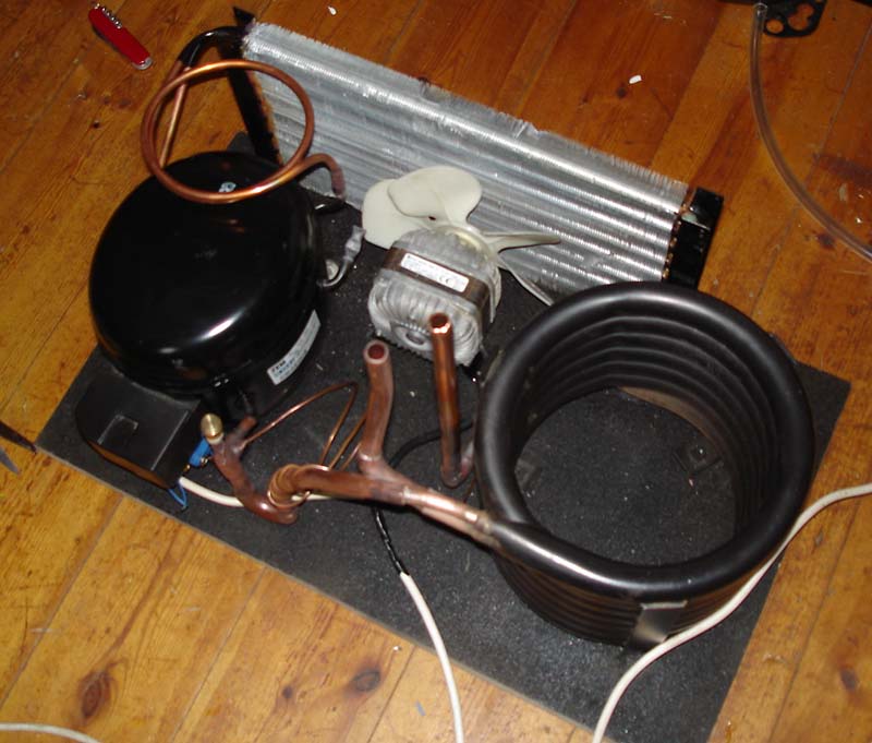

aspstein Skrevet 14. juni 2007 Rapporter Del Skrevet 14. juni 2007 Den ene fasekjøleren min. Bygget av Overklokk. Klarer vel ca -40-45C load Danfoss FR11 kompressor og en Dimas Evap med et hjemmemekket feste. R402 gass Lenke til kommentar

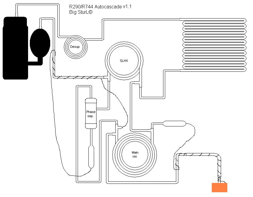

Big SturL Skrevet 17. juni 2007 Rapporter Del Skrevet 17. juni 2007 (endret) En autocascade er en kjøler som bruker én kompressor men har to eller flere steg, og derav to eller flere gasser. Edit: Teehee, min tegning av en autoc Endret 17. juni 2007 av Big SturL Lenke til kommentar
TordO Skrevet 17. juni 2007 Rapporter Del Skrevet 17. juni 2007 Det der er en autocascade med to steg, har jeg rett? Lenke til kommentar
Big SturL Skrevet 17. juni 2007 Rapporter Del Skrevet 17. juni 2007 Det der er en autocascade med to steg, har jeg rett? 8885122[/snapback] Yep. Nokså basic. Lenke til kommentar
Gjest Slettet-XHLacM Skrevet 18. juni 2007 Rapporter Del Skrevet 18. juni 2007 Du kan vel ikke være så grei å forklare steg for steg hva som "skjer" i en autocascade. Lurer veldig her. Lenke til kommentar
TordO Skrevet 18. juni 2007 Rapporter Del Skrevet 18. juni 2007 Jeg må vel kanskje begi meg inn i verdenen av fasekjølere jeg og.. det er et veldig interessant "tema", må bare ta meg tid til å lære det grunnleggende.. Lenke til kommentar
Big SturL Skrevet 18. juni 2007 Rapporter Del Skrevet 18. juni 2007 Du kan vel ikke være så grei å forklare steg for steg hva som "skjer" i en autocascade. Lurer veldig her. 8885900[/snapback] I en autokaskade bruker du en faseseparator for å skille to gasser med forskjellig kokepunkt. Gassen med høyest kokepunkt brukes så for å kondensere den med lavest. Gassen med lavest kokepunkt brukes for å kjøle ned en evt. prosessor. Kan utdype om ønskelig. Lenke til kommentar
Gjest Slettet-XHLacM Skrevet 18. juni 2007 Rapporter Del Skrevet 18. juni 2007 Ja takk, gjerne. Hadde vært hyggelig hvis du orket å forklare "kretsløpet" til gassen fra begynnelse til "slutt". Jeg ser på tegningen over men den er ikke så mye til hjelp før jeg skjønner mer. Singelstegere er mye lettere å skjønne noe av. Lenke til kommentar

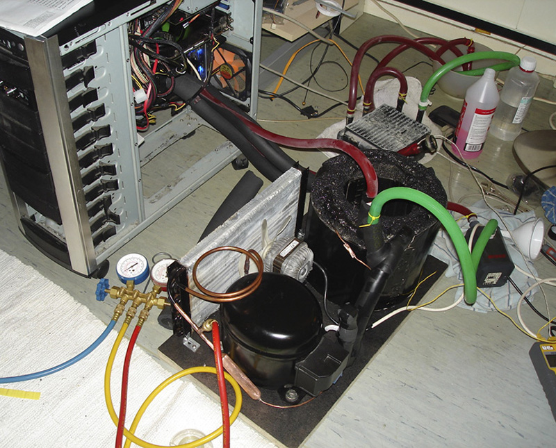

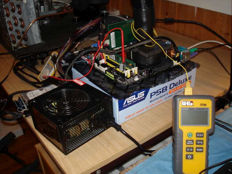

Økonom Skrevet 21. juni 2007 Rapporter Del Skrevet 21. juni 2007 Kan vel alltids legge ut noen bilder Fluesopps chiller: Min SS: Lenke til kommentar
-Shark- Skrevet 21. juni 2007 Rapporter Del Skrevet 21. juni 2007 Flotte de Økonom. Selvbygde alle sammen? Lenke til kommentar
