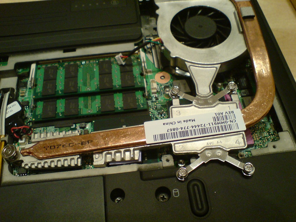

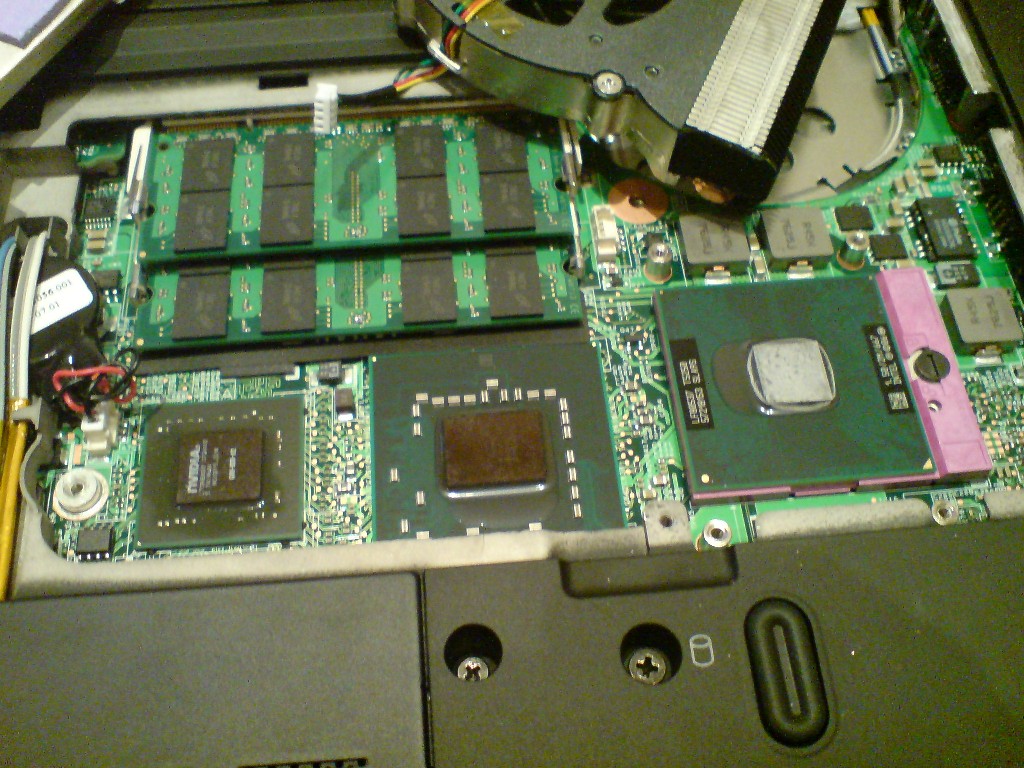

Kan du illustrere på bilde med vifta og kjølesystemet hva du måtte gjøre for å få det av for å sjekke kjølepastaen og legge på ny?
AKIRA
9373467[/snapback]
Kun 5 skruer totalt, en ved GPU og fire på CPU. Når man har skrudd ut hele greia er det bare å rive av hele kjølesystemet :thumbup:

Hvilken kjølepasta satt du på?
Arcticsilver? Hvordan fjerna du den gamle. Vodka? ^^
Lager din HD knitrelyder?
9373474[/snapback]
AS5 kjølepasta ja.. Tok den gamle vekk med fingernegel og etterpå med litt rødsprit. Kjølepastaen som kom med var lagt veeldig tykt.
