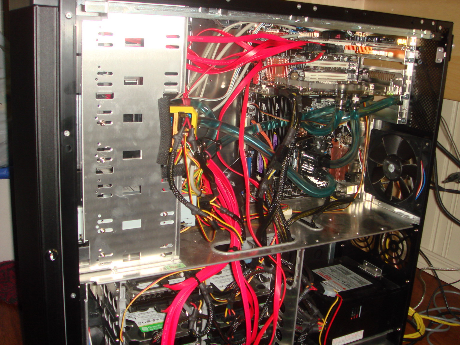

Ser heilt jævlig ut men det virker og eg har ikkje noko vindu i kabinettet heller så der er kun hybelkaninene som får sett det :p

Tror det hadde blitt mye bedre dersom du hadde ryddet litt. :)
Tjener kanskje et par Celsius på temp også. :)

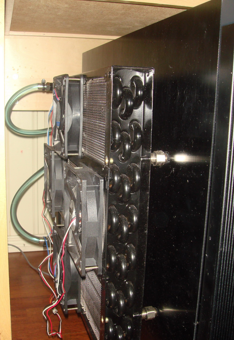

Den radiatoren din var også sinnsykt stor. Hvilken pumpe bruker du? Bruker du noe annet enn Iwaki på det der har du vel rimelig dårlig flow, dersom du ikke har flere pumper vel og merke. Tror du hadde vært mye bedre tjent med en stk. PA.120.3. :)

Hadde nok sett bedre ut men tviler på at temp'en hadde blitt noko bedre da radiatoren står på utsida av kabinettet.

På det tidspunkte hadde eg berre ein 120x2 radiator så eg regner med at den ikkje gredde å kvitte seg med varmen og korte brant seg.

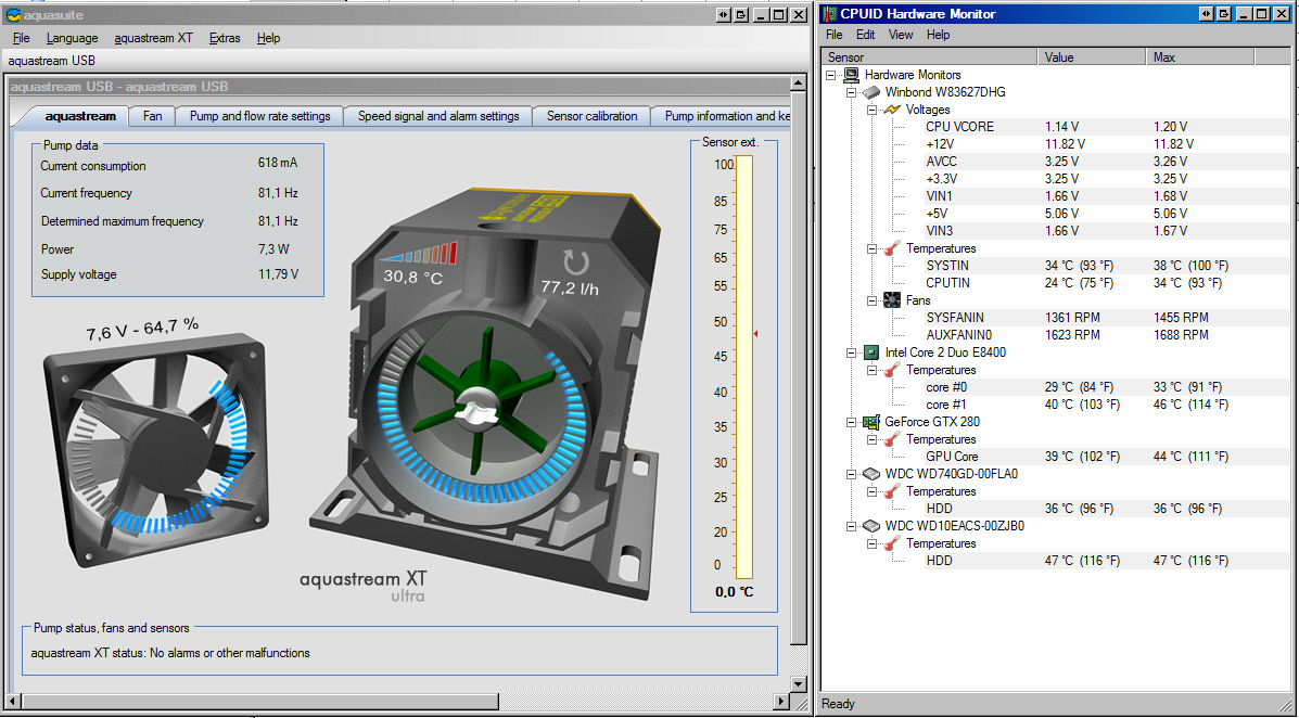

Eg bruker ein Aquastream XT Ultra pumpe og har rundt 77 l/h som ser ut til å vera meir enn nok da GTX280 makser på 47C etter 2 timer med Warhammer Online og idler på 39C som eg er meget fornøyd med da gfx korte holdt rundt 85C med orginal vifta under load med rom temp på rundt 21-22C :)
