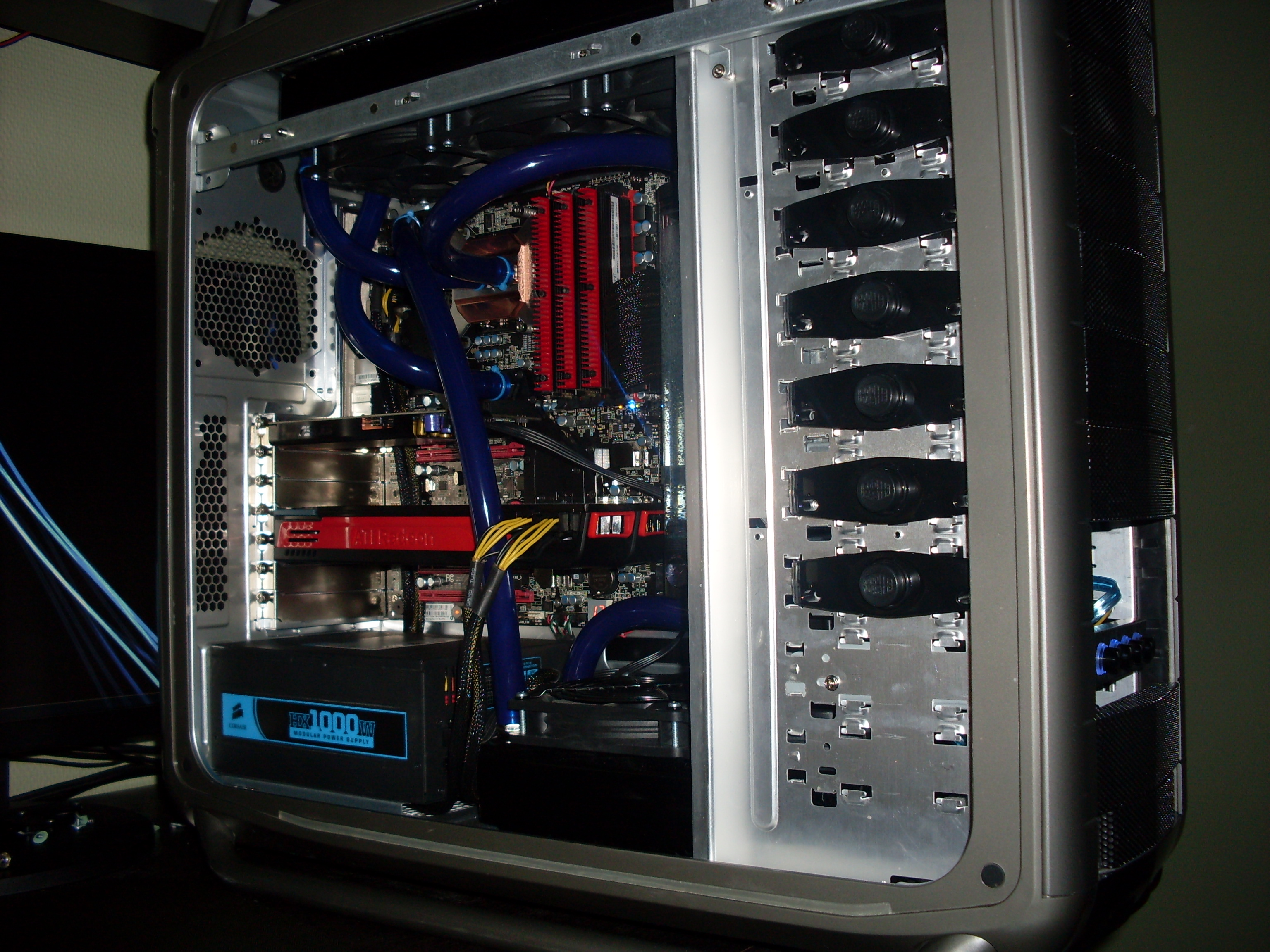

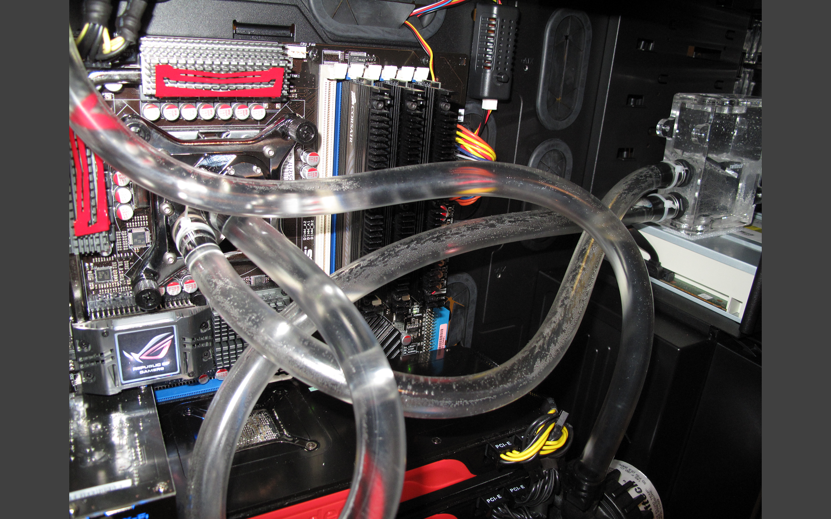

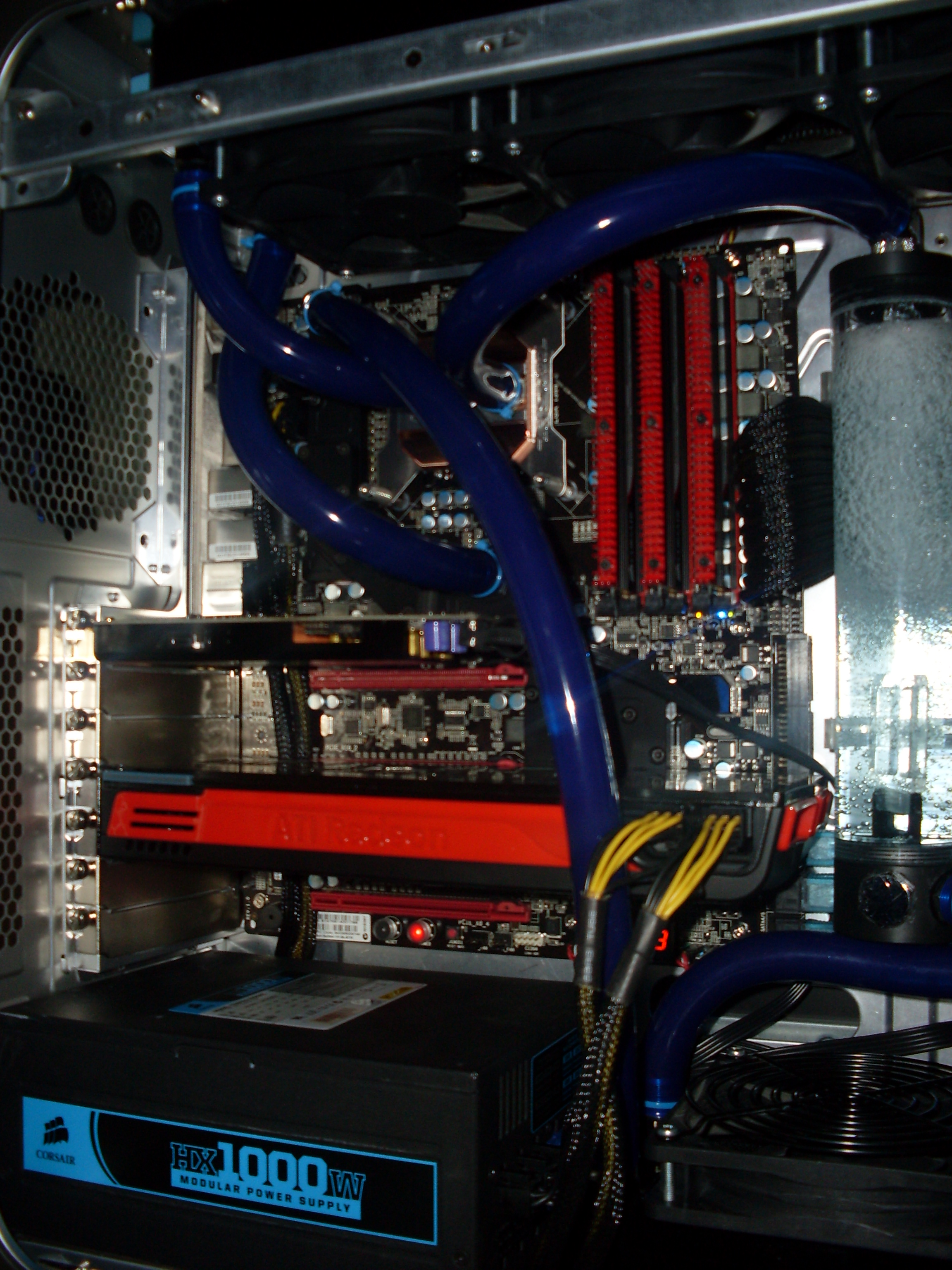

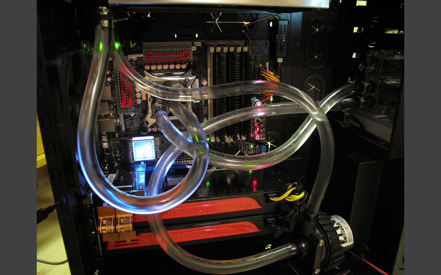

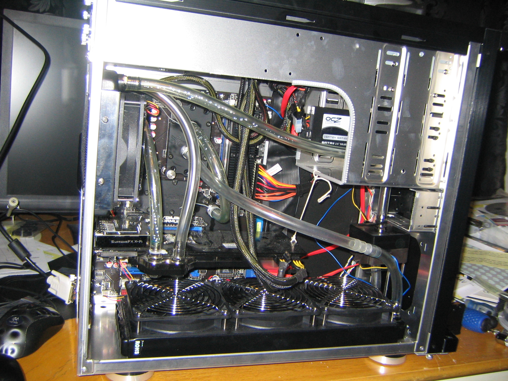

Nå er jeg nesten ferdig med å ombygge maskinen min for andre gang, jeg hadde et problem med at tanken var for liten eller flowen for stor, iallefall plasket det så mye inni der at pumpa dro med seg luftbobler inn i loopen igjen. Jeg kjører med 3/8" slanger og kjøler CPU, chipsett, og GPU (5870), Og det hele ble kjølt av en 120x360 mist economy radiator med mist vifter. Kjølte greit nok. Under en burn test nådde tempen på CPU og GPU 55 grader.
Jeg kan ikke begripe hvorfor mange bruker 1/2" slanger, Med den flowen jeg har blir jeg nødt til å finne en måte å redusere turtallet på pumpa, det plasker så mye i tanken at det ødelegger hele planen om en "stille" maskin. Og jeg har bare ei DDC pumpe...
Hvis noen har problemer med for lav flow anbefaler jeg dem å gå igjennom hele systemet komponent for komponent og finne ut hvor problemet ligger. Eller så er rekkefølgen på komponentene feil.
Jeg bygger nå om med større tank, en ekstra 120x120 mist economy radiator. Den større tanken har sin pris, Jeg må kaste ut de 4 320gb diskene jeg brukte i raid 5 til fordel for en splitter ny 1,5tb disk. Jeg likte raidet da jeg fikk over 200mb/s lese og skrivehastighet med det. Lasting av spill og levelbytte var stort sett prosessorbegrenset hehe... En fordel er at det blir mindre kabler og gjemme da, aldri så galt at det ikke er godt for noe.... Skal prøve å få tatt noe bilder hvis jeg bare kunne finne kameraet mitt.
Lenke til kommentar
Ser flott ut, men jeg ser du har innløpet til tanken på toppen, Og det ser ut til å lage en god del skum, Toppen er for påfylling, bruk en av de nedre tilkoblingene for innløp. Du kan få det vi kaller for kavitasjon i pumpa, da suger den inn små luftbobloer og det høres ut som noe er løst inni pumpa. den lager "klikkelyder". Jeg hadde nemlig akkurat det problemet selv og måtte redesigne systemet med en ny og større tank.

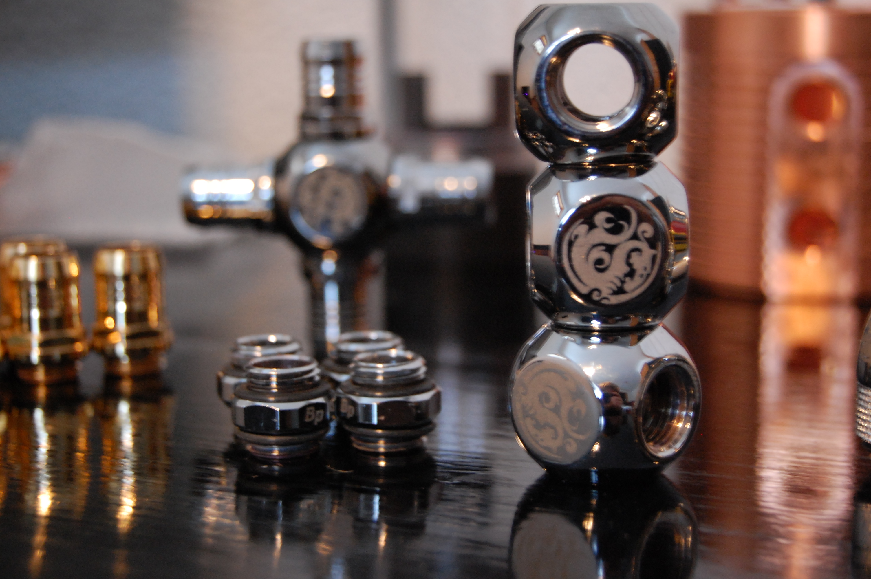

tenkte jeg skulle hive meg på denne tråden igjenn :)
skal snart i gang med å putte noe av dette inn i pcen min som jeg har kjørt på luft en stund nå:p
radiatorene har jeg ikke bestemt hvor eller hvordan jeg skal plassere. har i allefall 2x360 og 3x240 thermochill radiatorer som kan brukes:D
kommer flere bilder å tygge på når jeg har fått i gang prosjektet:)
