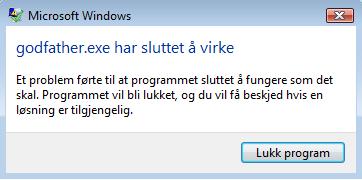

Instalere Godfather på vista. hjelp!

Kjenner igjen problemet. Satt tre dager å prøvde, før det endelig gikk. :w00t:
Gjør følgende:
1. Innstaller DirectX 9.
2. Kjør spillet i kompatibilitetsmodus for XP.
3. Kjør spillet som administrator.
4. Gå inn i The Godfather-mappen og endre mappen som heter "movies"
til "_movies"
5. Og for all del ikke bruk crack! Da vil ikke dette virke heller...
Fint å få tilbakemeldinger på om dette løste problemet ditt/deres òg!

Hei. Sliter med det samme. Skal prøve ut din oppskrift, men hvordan kjører man spillet i kompatibilitetsmodus for XP? Dette må du forklare nærmere..

Glem det foresten. Fant det ut selv på microsoft sine sider.
Limer inn linken i tilfelle noen fler lurer på hva kompatibilitetsmodus er.
Vær oppmerksom på at det i denne linken er forklaring til hvordan du i XP skal få spill som er laget for enda eldre systemer til å virke, men at der her i vårt til felle atlså er å velge XP når du kjører vista..
http://support.microsoft.com/kb/292533/no
Tusen takk for det meste Okrepp !
Takket være deg skal jeg kose meg med gudfaren i kveld:-)
