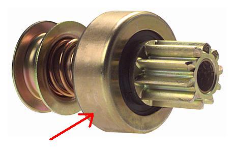

joka Skrevet 20. mai 2007 Del Skrevet 20. mai 2007 det er nok slurekoblingen (se pil) på starterdrevet som er utslitt virkemåte: http://en.wikipedia.org/wiki/Freewheel Lenke til kommentar
alos Skrevet 20. mai 2007 Forfatter Del Skrevet 20. mai 2007 (endret) Går det enn å få tak i bare denne delen eller reparere denne eller må jeg kjøpe helt ny startmotor? Er litt kjedelig å kjøpe helt ny startmotor da jeg ser prisene ligger på opp mot 6000 kroner (noe som er mer enn bilen kostet) Endret 20. mai 2007 av alos Lenke til kommentar
joka Skrevet 20. mai 2007 Del Skrevet 20. mai 2007 den kan ikke repareres, men er fullt mulig å bytte Lenke til kommentar
