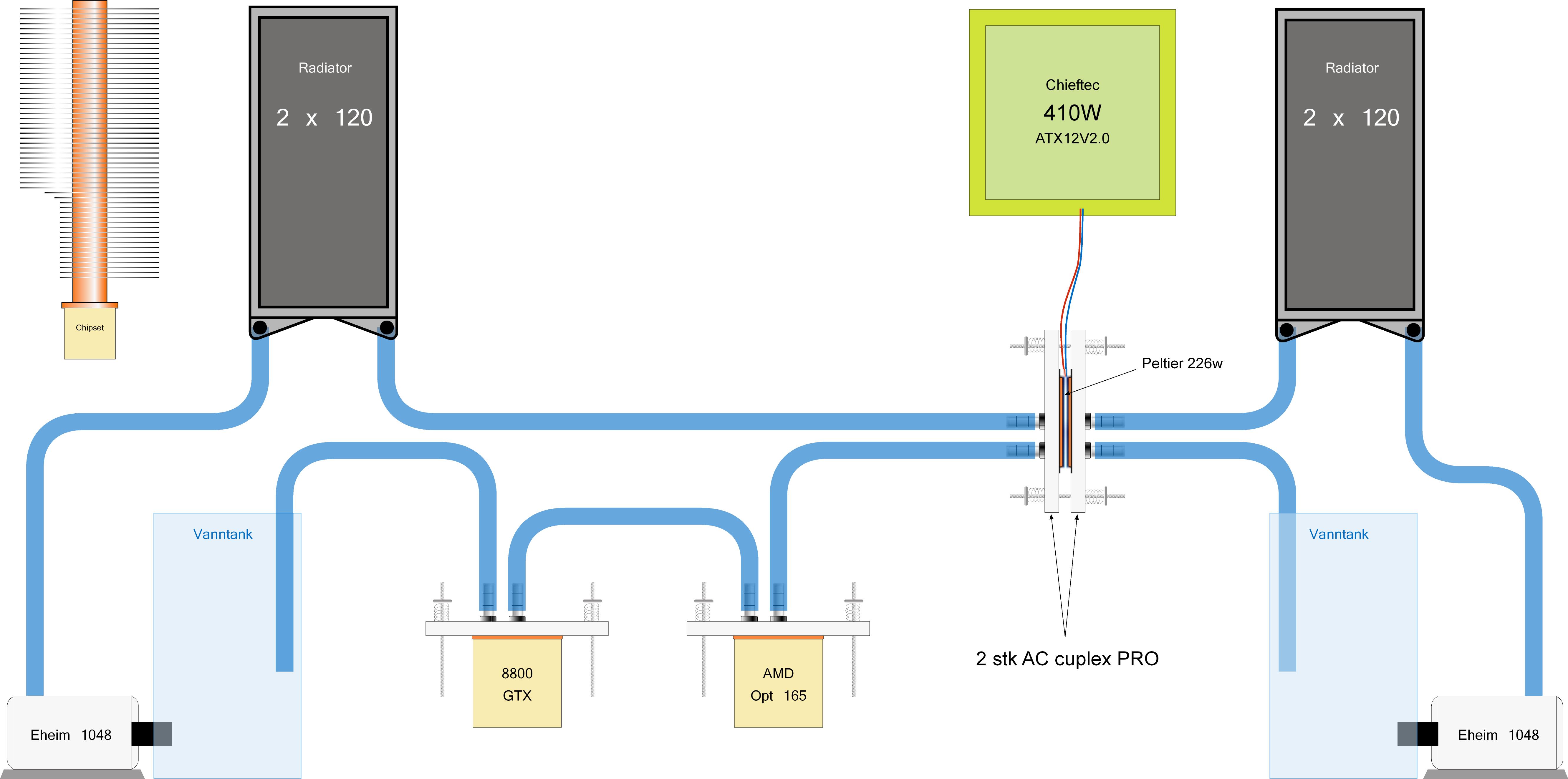

Jeg har vel slått fra meg luftkjøling for peltier. Mange har vært veldig skeptiske, og jeg tror viftestøyen blir et problem om man skal få nok kjøling på elementet. Utrolig vanskelig å finne leverandør på kobberblokker også. Dvs jeg har ikke funnet noen. 1mm plater på Kurt Ohlson duger ikke, selv i mange lag. Tror det blir dårlige greier.
Har tenkt en løsning. Se vedlagt fil for utkast.
Dette er et resultat av at jeg innser jeg må bruke alle de delene jeg har liggende. Scheise det samler seg opp når man har en uhelbredelig kjølediagnose :whistle:
Nuvel...
Mulige problem med denne løsningen:
AC Cuplex blokkene er i plexi, dvs at varmen kan kanskje smelte hele blokken på varm side i denne kokkoriggen. Gudene veit, men jeg er en siklende grønnsak når det gjelder peltier.
Strømforsyningen er en jeg fant i rotet på gulvet, som jeg ikke har sett på flere år. Den er muligens for spak til dette... men den får kun en oppgave da. Hvordan koble dette blir en nøtt å knekke for neper som meg :cry:
Nå skal jeg spise litt pølser og is, og deretter hive meg over Dremel'n.
Peltier-riggen slik den ser ut på tegnebordet:
Lenke til kommentar
Enhim, eller hva den heter kan godt pumpe vann som er 80 grader varmt, uten problem.
Og om du har en grei radiator på den varme siden av tec loopen, som swiftec kansje, så vil den fint klare å holde vann temp i den loopen på rett over romtemp.
Lenke til kommentar
Jeg har en Chieftec 410W
Ifølge Mister Plex:
Max. samtidig belastning +3.3V og +5V er 130W.
Max. samtidig belastning +12V1 og +12V2 er 288W
+3.3V : 30 A
+5V : 30 A
+12V(1) : 15 A
+12V(2) : 18 A
+12V(3) : 0 A
+12V(4) : 0 A
-12V : 1 A
+5Vsb : 2 A
ifølge en tabell på xtremesystems.org:
226 watt / 15.2 VMax / 24 IMax
5 volts: 24.5 watts; 7.89 amps
12 volts: 140.9 watts; 18.94 amps
Går dette bra?? .. og viss tilfelle, hvilken volt bør jeg kjøre pelt'n på da?
Lenke til kommentar
