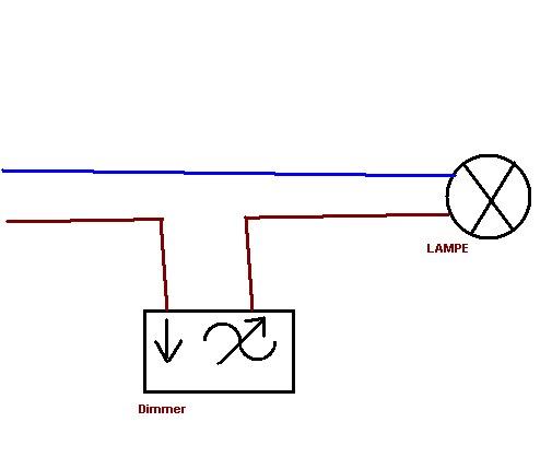

Ondskapen Skrevet 13. mai 2007 Del Skrevet 13. mai 2007 Jeg sitter med en dimmer som jeg vil koble til en lampe. Den har inn/utganger: 1 med en L og pil opp. 2 men en pil ned, og en ~ og skrå pil i krys.. Hvordan skal dette kobles? Lenke til kommentar

Hårek Skrevet 13. mai 2007 Del Skrevet 13. mai 2007 Koble enten 1 eler 2 til den ene nettledningen. Koble ~ til ene siden på lampen. Koble andre siden på lampen til den andre nettledningen. Lenke til kommentar
just-_-me Skrevet 13. mai 2007 Del Skrevet 13. mai 2007 slik kobles den: dimmer.bmp (ikke verdens beste tegning, men tror den skal være forstålig nok. Lenke til kommentar

Ondskapen Skrevet 13. mai 2007 Forfatter Del Skrevet 13. mai 2007 Jeg går VG1 Elektro, men når jeg setter den opp sånn så vil den ike fungere, så derfor så lurte jeg på om jeg gjorde noe feil... Men det gjorde jeg tydeligvis ikke Lenke til kommentar
