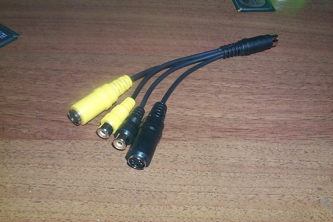

valentino Skrevet 9. mai 2007 Del Skrevet 9. mai 2007 (endret) Fulgte det ikke en overgang med skjermkortet? Noe ála dette: Edit: lastet opp bildet etter melding om at det ikke ble vist. Endret 9. mai 2007 av valentino Lenke til kommentar https://www.diskusjon.no/topic/762857-svideo-kabelen-passer-ikke/#findComment-8576397

Prophet_hunk Skrevet 9. mai 2007 Del Skrevet 9. mai 2007 (endret) Følger som oftest med en slik overgangskabel som vist over på bildet her. Utgangen du har på skjermkortet ditt er ikke en S-video utgang, men noe som heter VIVO utgang. Overgangskabelen går som oftest fra VIVO og til 1 eller 2 S-video + 1-2 kompositt RCA. Noen ganger også til rgb component. Det du må gjøre er å skaffe deg en VIVO kabel ala. http://www.gamepc.com/images/labs/rev-gbx800xt-cablesLG.jpg Siden du skal koble pcen til tven med en S-videokabel regner jeg med at du har en CRT tv og ikke en LCD tv? Eller så er jo DVI kobling mellom pc og tv å anbefale. Endret 9. mai 2007 av Prophet_hunk Lenke til kommentar https://www.diskusjon.no/topic/762857-svideo-kabelen-passer-ikke/#findComment-8577084
KAFFEjon Skrevet 9. mai 2007 Forfatter Del Skrevet 9. mai 2007 (endret) Hehe, oki. Du vet vel ikke hvor jeg kan få tak i en sånn en? EDIT: Crt-tv ja Endret 9. mai 2007 av KAFFEjon Lenke til kommentar https://www.diskusjon.no/topic/762857-svideo-kabelen-passer-ikke/#findComment-8577209
Prophet_hunk Skrevet 9. mai 2007 Del Skrevet 9. mai 2007 Nei, ser ikke ut som de selger det på nettet. Pleier ALLTID å følge med skjermkort med vivo utgang. Har du sjekka skuffer og skap + embalasje? hehe Hvis du ikke finner den har jeg et par til overs så du kan sikkert kjøpe en av meg hvis du trenger Lenke til kommentar https://www.diskusjon.no/topic/762857-svideo-kabelen-passer-ikke/#findComment-8577436
