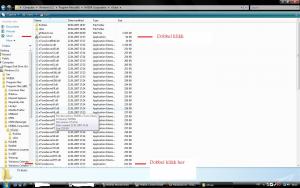

1. Last ned nvidias ntune
2. Finn nTune mappen
3. Trykk på det jeg har markert

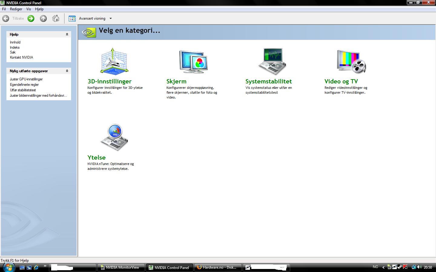

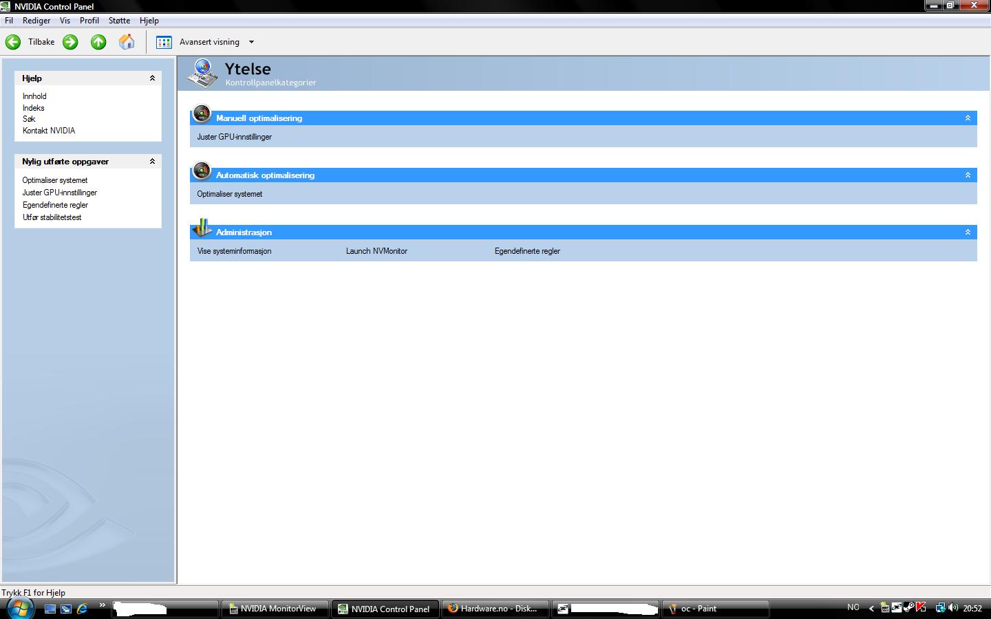

4. Start nvidia kontroll panel (høyereklikk i skrivebord)

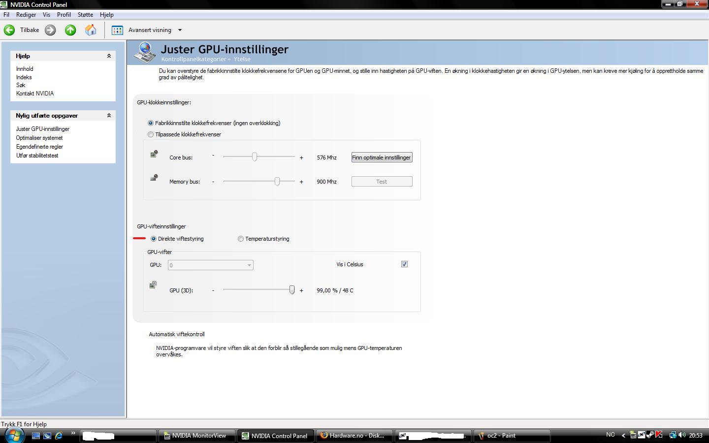

5. Juster viftehastigheten som du vil

Jeg har nå funnet en nyere metode. Last ned rivatuner og still inn på viften der. Link: http://downloads.guru3d.com/download.php?det=163
Husk nå bare at å løse ett problem fort genererer et nytt og i dette tilfellet varmgang.
Ofte (men ikke alltid) er originalkjølerene på skjermkort så vidt dimensjonert til å kjøle kortet nok til å fungere og da vil overtemperatur på GPU fort oppstå med artifacts og låsing av maskina.
