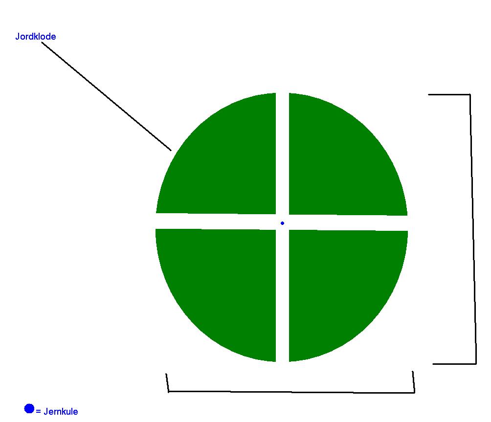

Jaukim Skrevet 10. april 2007 Rapporter Del Skrevet 10. april 2007 (endret) Det er noe jeg har fundert lenge på, og det er at hvist det hadde vert et hull tvers igjennom jordkloden, og det hadde blitt sluppet en Tung jernkule nedi hullet som er uten hindringer (ikke tenk på at kulen ville smeltet). Ville kulen da gått tvers igjennom over til den andre siden, slik at det plutselig kommer en ge-diger jernkule opp fra veien i kina? (Tvilsomt) Eller Ville den stoppet på midpunktet av jordkloden, men hva hvist det da var hull fra fire kanter, hva hadde skjedd da? Er det noen "kraft" som gjør at den stopper? Jeg spurde dette spørsmålet til naturfaglæreren min men han sa bare "Ska du ikkje jobba no"! Så derfor spør jeg dere. (jeg er ikke noe god til å søke, så hvist det finst/var en lignende tråd om det før så steng denne!) jeg har også tegnet noen tegninger som kanskje kan hjelpe dere litt! Endret 10. april 2007 av Ljå Lenke til kommentar

Jaukim Skrevet 10. april 2007 Forfatter Rapporter Del Skrevet 10. april 2007 (endret) Jeg synes jeg leste noe om dette. Jernkulen ville sakne farten, jo nermere den andre siden den kom. da den var kommet helt til andre siden, ville den falle tilbake. og sånn ville det fortsette i uendeligheter. Er ikke helt sikker på dette, men det var noe slikt. 8350750[/snapback] Hmm, har selv tenkt på denne muligheten, men hvist det er hull fra alle kanter og fra midten og opp og det er like langt fra hvert slipp-punk og ned til midten, har jeg en følelse på at kulen ville stoppet og bare stå helt i ro, men nå er ikke jeg den mest vellykkede filosofen, så det er godt mulig at det er riktig det du sa men hvist det hadde vert bare et hull igjennom! Edit: trenger Flere synspunkt om dette, Tanken har plaget meg lenge! Endret 10. april 2007 av Ljå Lenke til kommentar
aspic Skrevet 10. april 2007 Rapporter Del Skrevet 10. april 2007 Veel, er jo ei kraft som drar kula mot midtpunktet, tyngdekrafta (g). Når g når 0 vil kula stå heilt i ro fordi resultantkreftene som påverkar kula er 0. Dette er i alle fall i følge teorien, kan vere det er vanskelig å "godta" sidan det strir litt imot sunn fornuft. Anyway, correct me if i'm wrong.. Lenke til kommentar

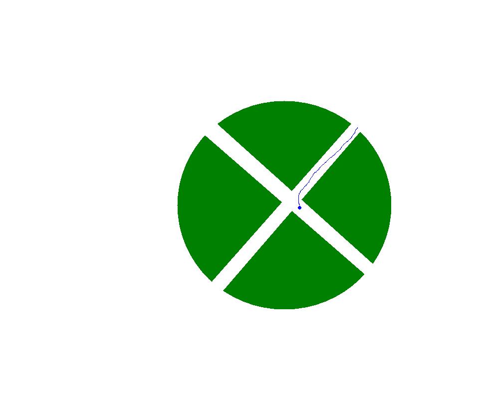

Jaukim Skrevet 10. april 2007 Forfatter Rapporter Del Skrevet 10. april 2007 Jeg har en teori selv som ikke er mulig, den er at når kulen nærmer seg midten vil veien begynne å forme seg oppover, og når den når midten vil kulen ikke "sveve" men kvile på bakken under den! men dette er ikke mulig fordi da kan den liksågodt begynne å forme seg andre veien, til "venstre liksom" Jeg har laget en ny tegning til teorien som burde være litt mer forstålig. Lenke til kommentar
