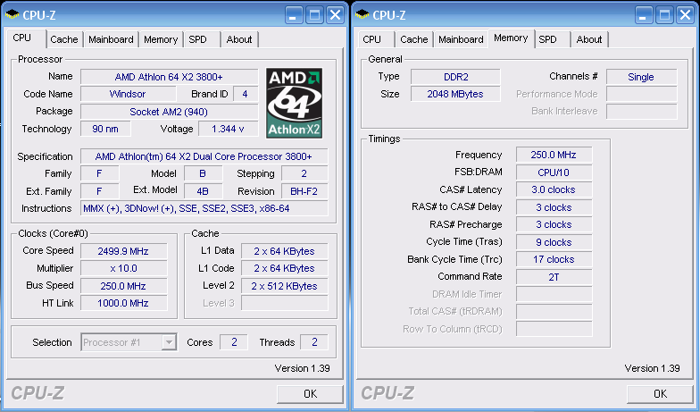

imfrommanndame Skrevet 13. april 2007 Forfatter Del Skrevet 13. april 2007 Takk! Skal jeg prøve 300FSB? Har 250 nå. Ja, jeg bruker CPU-Z. HTT er 1250MHz. Lenke til kommentar
Brian Skrevet 13. april 2007 Del Skrevet 13. april 2007 (endret) Da bør du prøve å finne ut hvor du senker HTT. Siden den er såpass høy vil den mest trolig stoppe deg snart. Se i manualen til hk ditt eller let litt rundt inne i biosen, det skal være mulig å finne den et sted. Den bør mest sannsynlig være en plass der du stiller fsb og alt det der. Men når du kommer litt opp i klokkinga kan det lønne seg å ta mindre steg, med fsb på 250 som du har nå vil det gi 2,5ghz med en cpu multiplier på 10. Setter du den opp til 300 vil du få 3ghz, så prøv med 270 først, så 280, 285 eller 290, osv. Endret 13. april 2007 av Brian_N Lenke til kommentar

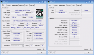

imfrommanndame Skrevet 13. april 2007 Forfatter Del Skrevet 13. april 2007 Jeg fant den. Den heter "CPU<->NB HT Speed". Jeg satt den til 4x. Nå ser det slik ut: Lenke til kommentar
Brian Skrevet 13. april 2007 Del Skrevet 13. april 2007 Ser bra ut det, bare å øk fsb med 5-10mhz for hvert steg og test stabiliteten. Volten kan du begynne å roe litt ned på, siden den har passert 1,55v. Lenke til kommentar

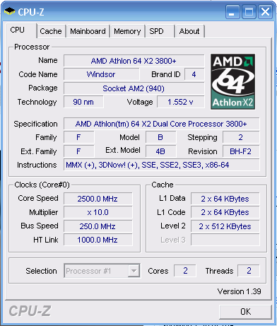

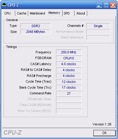

imfrommanndame Skrevet 16. april 2007 Forfatter Del Skrevet 16. april 2007 (endret) Har oppdaget at vCore skifter mellom 1,344 og 1,544. Men vet ikke når og hvorfor. Idag: Strammet tidene på RAMen til CL3. Skal teste Orthos, edit om den er stabil. EDIT: Holdt på i fem timer før den sluttet. På blend. Kan vel sies å være stabil? Endret 17. april 2007 av eguliano Lenke til kommentar
Brian Skrevet 17. april 2007 Del Skrevet 17. april 2007 (endret) Det må jeg si var veldig ustabilt, iallefall når den skifter med såpass mye. Min ligger på 1,43v og ligger så å si hele tiden der, kansje den hopper litt opp på 1,45v av og til. Men din vandrer jo en del lengre. Hvilken strømforsyning har du? Er den sterk nok til oppsettet ditt? Hvis den holder i 5 timer så er den helt greit stabilt, ikke helt perfekt, men det kommer an på hva du vil. Noen tester i 24 timer i strekk, mens andre tester bare et par timer. Om den så feiler etter 5 timer, så trenger det ikke bety at den er for ustabil til at den kan brukes til vanlig. Spillene vil som oftest ikke tyne cpu like mye som orthos gjør konstant, så det kan hende det vil fungere problemfritt fordi. Det er bare å prøve seg frem det. Ta en skikkelig økt med spilling, så finner du fort ut om det holder. Endret 17. april 2007 av Brian_N Lenke til kommentar

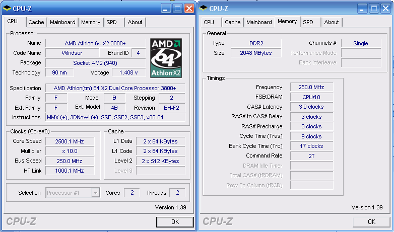

imfrommanndame Skrevet 27. april 2007 Forfatter Del Skrevet 27. april 2007 Har nå øket spenningen fra 1.34 til 1.4. Men det ergrer meg at jeg ikke får boote med busen på 266Hz! Det starter ikke om det smalt! Gidder ikke å stresse med verified klokk, så jeg sender bare bilder: Lenke til kommentar
Brian Skrevet 27. april 2007 Del Skrevet 27. april 2007 (endret) Prøv å øk spenningen en siste gang, sett den til 1,5- 1,55v. Da bør du klare å hente ut maks klokk, men det anbefales ikke å bruke så høy volt 24/7, men du vil som sagt kansje klare å komme lengre. Det er ofte slik at du kommer langt på stock volt, og deretter må du øke mye på volten før du kommer videre, akkurat som om det var et hinder du må passere. Det var iallefall slik på min cpu. Endret 27. april 2007 av Brian_N Lenke til kommentar
