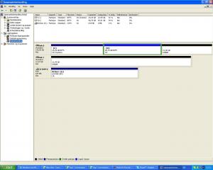

H:T:C Skrevet 27. mars 2007 Del Skrevet 27. mars 2007 (endret) Hei hvordan skal jeg få tak i den utildelt partisjon som ligger ved siden av D: på 98,70 gb.Jeg har sotte inn en ny disk hvor jeg la inn xp på nytt.Under instalsjon av xp formaterte jeg den gamle C: som sto i fra før av.Jeg fikk ikke opp den gamle D: under installasjon av xp,så jeg regnet med at den ville dukke opp som en egen partisjon i xp. Hvordan kan jeg forene den gamle D: på 21.06 gb(utildelt partisjon) med den nye D: På den gamle D: lå det masse bilder og musikk som jeg skulle gjerne ha hatt tilbake mvh en som fikk seg "ripe i lakken" i kveld Endret 27. mars 2007 av Polostyle Lenke til kommentar
Hårek Skrevet 27. mars 2007 Del Skrevet 27. mars 2007 Vet ikke helt om jeg fikk tak i problemstillingen, men du ønsker å få lest data fra en eller begge partisjoner som er Utildelt? At de er Utildelt betyr at partisjonstabellen er slettet. Prøv programmet TestDisk, det er bra til å gjenopprette slettede partisjoner. http://www.cgsecurity.org/wiki/TestDisk Lenke til kommentar
H:T:C Skrevet 27. mars 2007 Forfatter Del Skrevet 27. mars 2007 jepp jeg ønsker å hente data fra den ene partisjon på 21.06 gb. Jeg har partion magic 7.0 kan jeg bruke det får å hente ut data også eller? Lenke til kommentar

Heia Skrevet 28. mars 2007 Del Skrevet 28. mars 2007 (endret) Hei... På den utildelte til høyre for ny D....Den er det null data på? Da må den gjøres aktiv i PM, og få en stasjonsbokstav, så hadde jeg merga den nye D med denne, også i PM.... Men kan ikke helt skjønne hvorfor den gamle D er blitt utildelt, den må jo gjøres aktiv på ett eller annet vis... Kan du ikke tildele denne en stasjonsbokstav med PM, eller i diskbehandling i XP? Om så... Dataen på den gamle D, da hadde jeg prøvd meg med Get Data Back for NTFS, og lagra de på merga D.. Med Get Data Back kan du også hente ut data fra formaterte/ Partisjonerte disker.. Lykke til.. Endret 28. mars 2007 av Heia Lenke til kommentar
