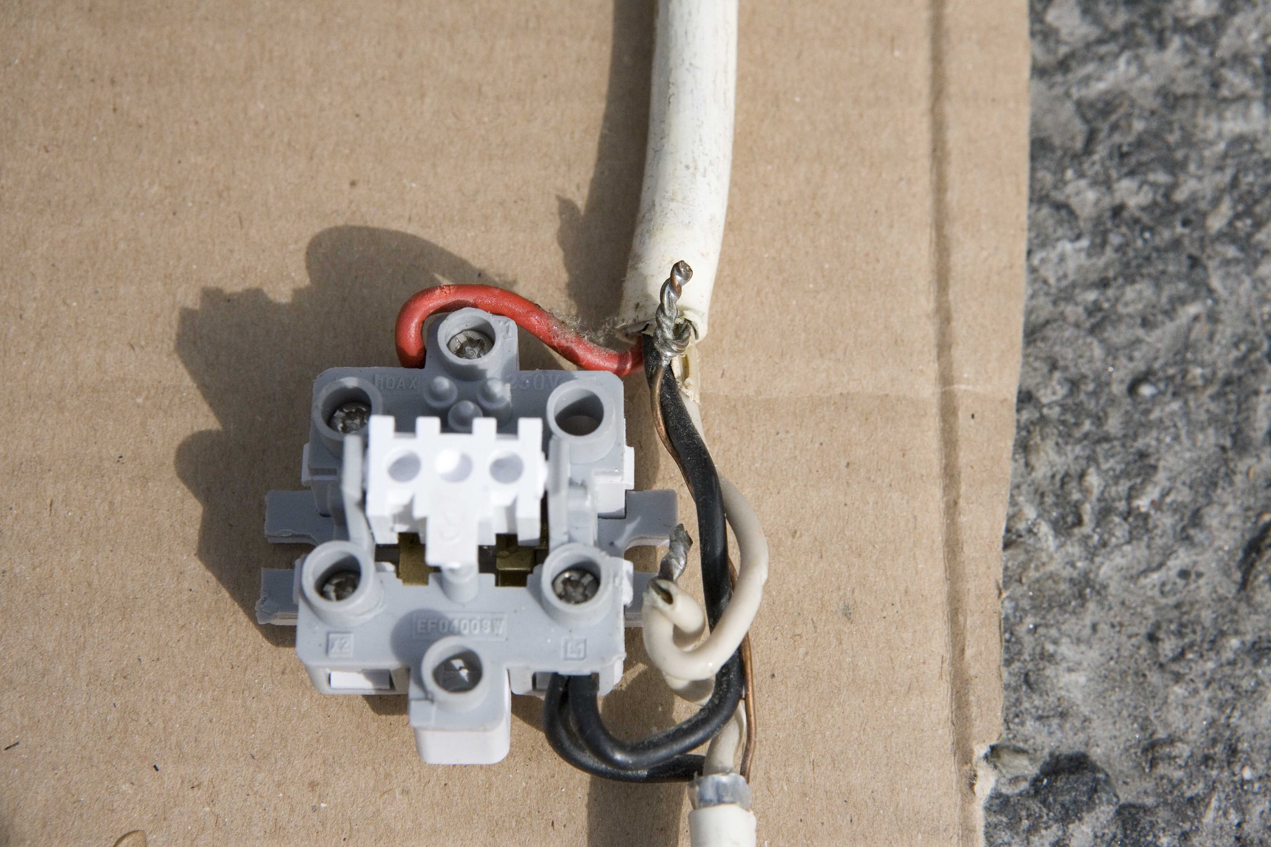

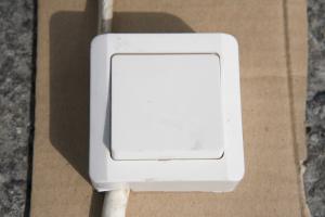

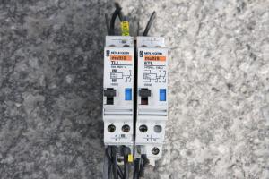

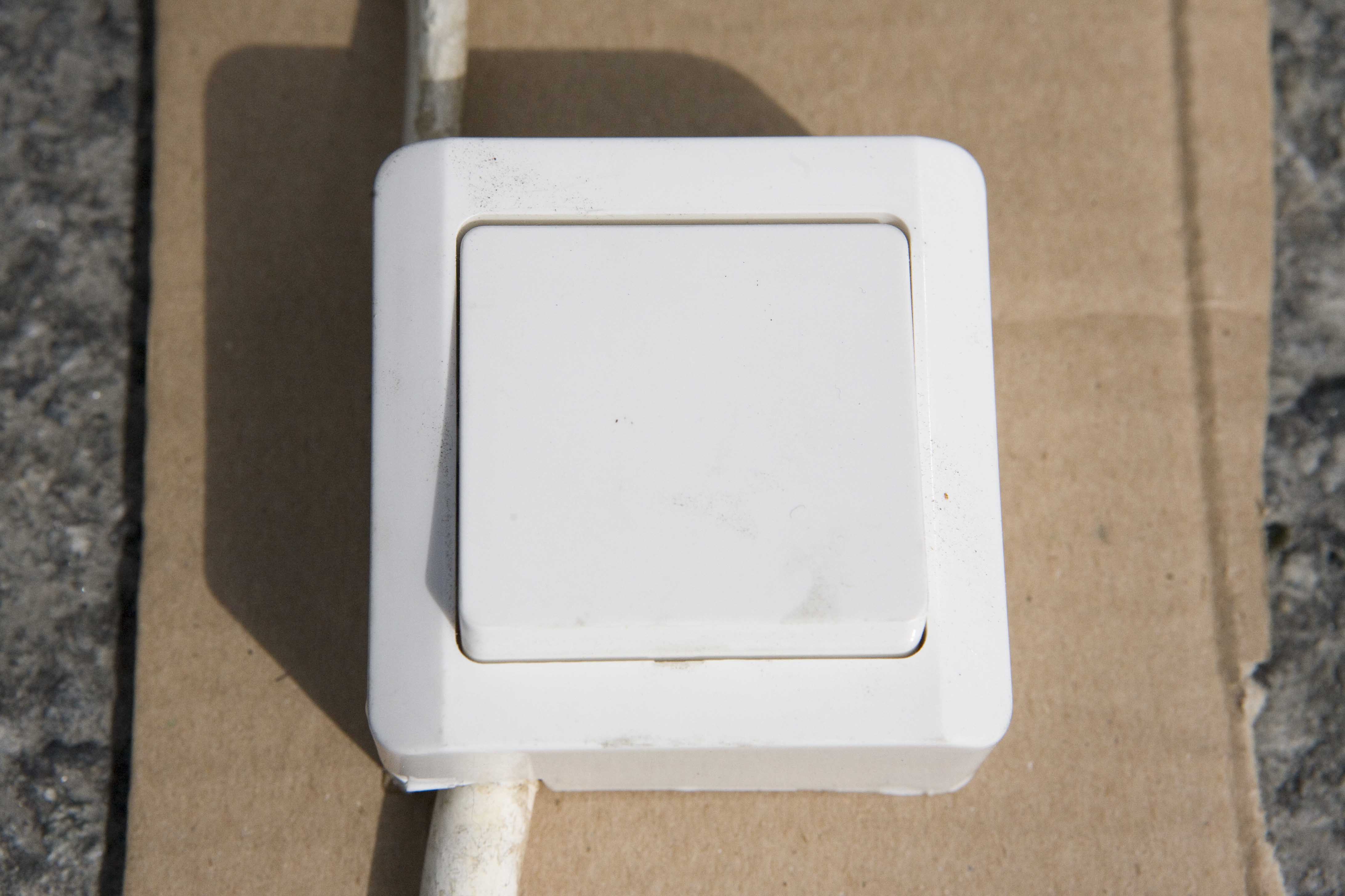

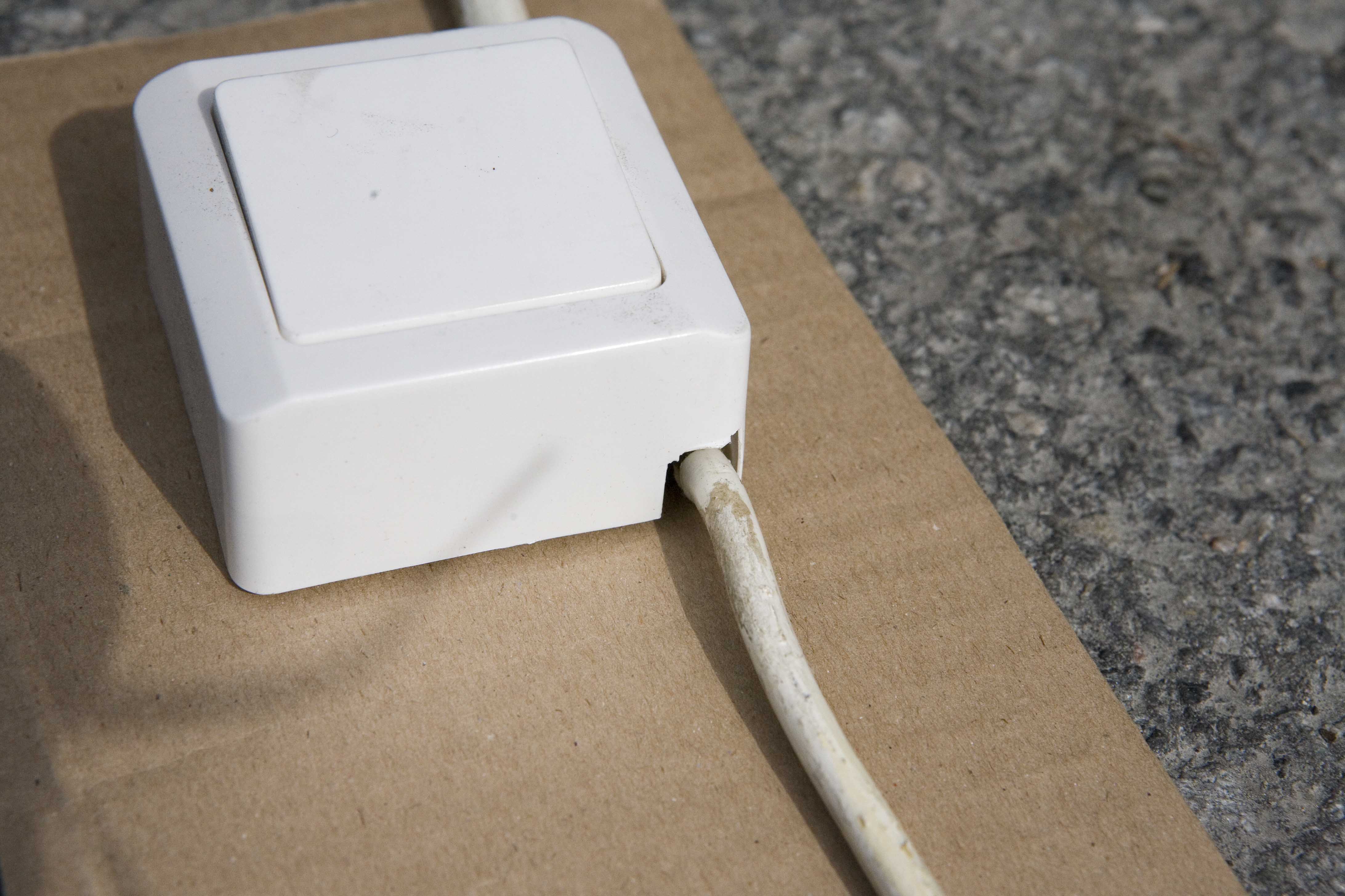

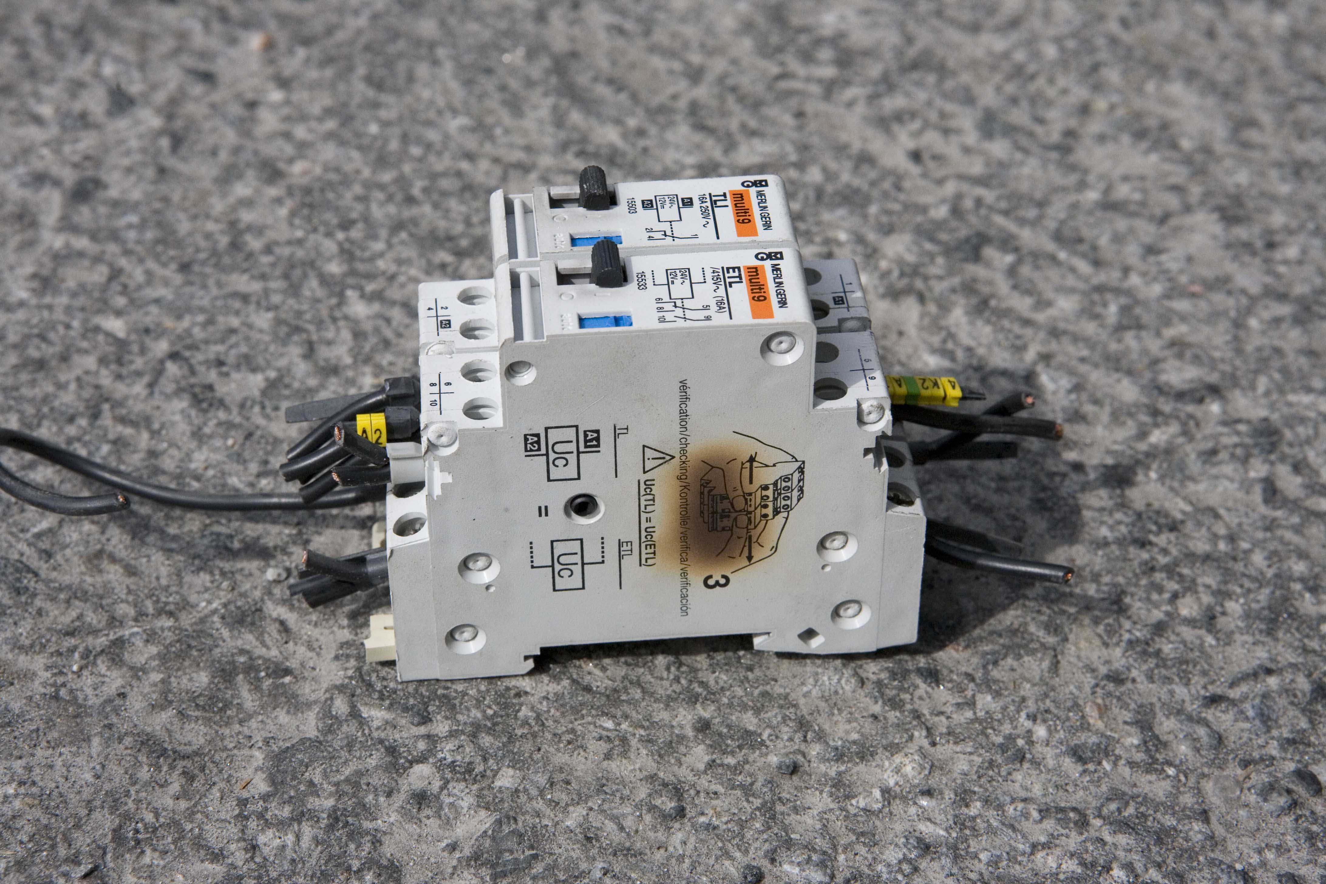

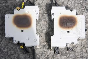

SirAmp Skrevet 20. mai 2008 Del Skrevet 20. mai 2008 Her er det litt av verdt artig: dette er to inpulsreleer i modulstørrelse, bildene viser som dere ser at det ikke er noen spessielt god idè å montere dem inntil hverandre, alikevel velger produsenten å selge dem med en liten plastdings som holder dem sammen disse ble demontert fra en ikke veldig gammel tavle, som generelt sett ikke var spessielt varm: relèene: siden som vendte VEKK fra den andre: sidene som sto mot hverandre: neste er den groveste jeg har idag, denne bryteren sto INNE på baderom, pr'n var festet med tc, og lå feil vei i tc'n : yep, riktig, det er en enpolet bryter, fra type biltema eller no. utklippingen til kablene kunne vært penere: og så da, prikken over I'en, som om det ikke var bra nok med bryter fra europris, pr festet feil vei i tc'n og enpola IP 20 bryter INNE på bad, her ser dere koblingen, ledere vridd sammen med litt loddetinn på, jeg har ikke gjort noe, her var det ikke så mye som en tapebit for å isolere: dette stikket satt ikke så godt fast som det burde: en kjapp titt avslører hvorfor: den som har montert den har rett og slett droppa å skru fast med den ene skruen, skammer meg over å si at dette antageligt var en fagarbeider, og ikke en hobbyelektriker. utrolig hva enkelte gjør for å spare 15 sec. neste er en advarsel til alle dere hobbyelektrikere: dette er resultatet av feil avmantling: til alt hell var dette en stuekurs med kun en lampett på 25W tilkoblet, tenk hva som kunne blitt resultatet av våre alles kjære flyttbare oljeovner. denne er jo ganske kreativ, bildene forklarer seg selv og er fra hver sin side av en vegg Lenke til kommentar

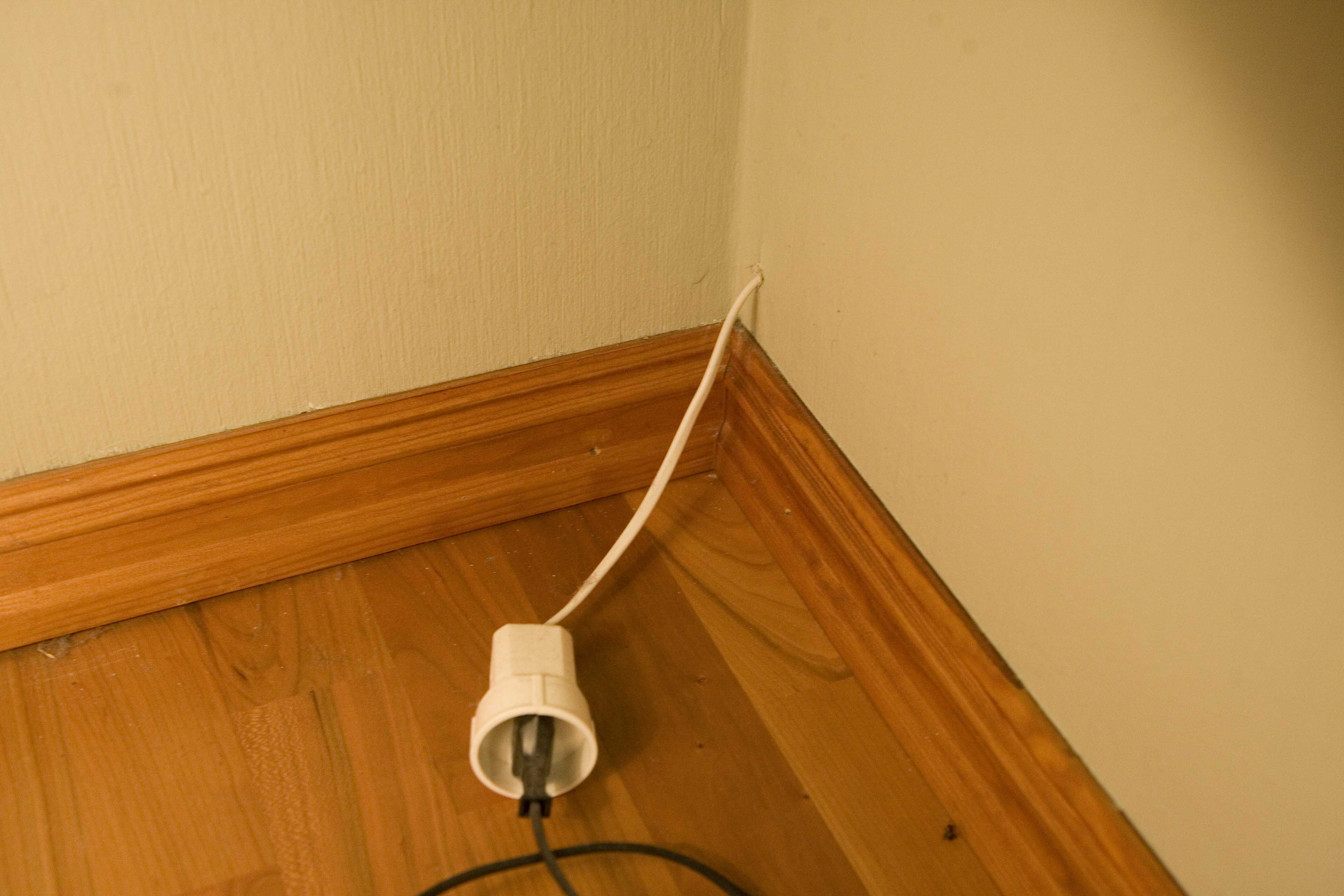

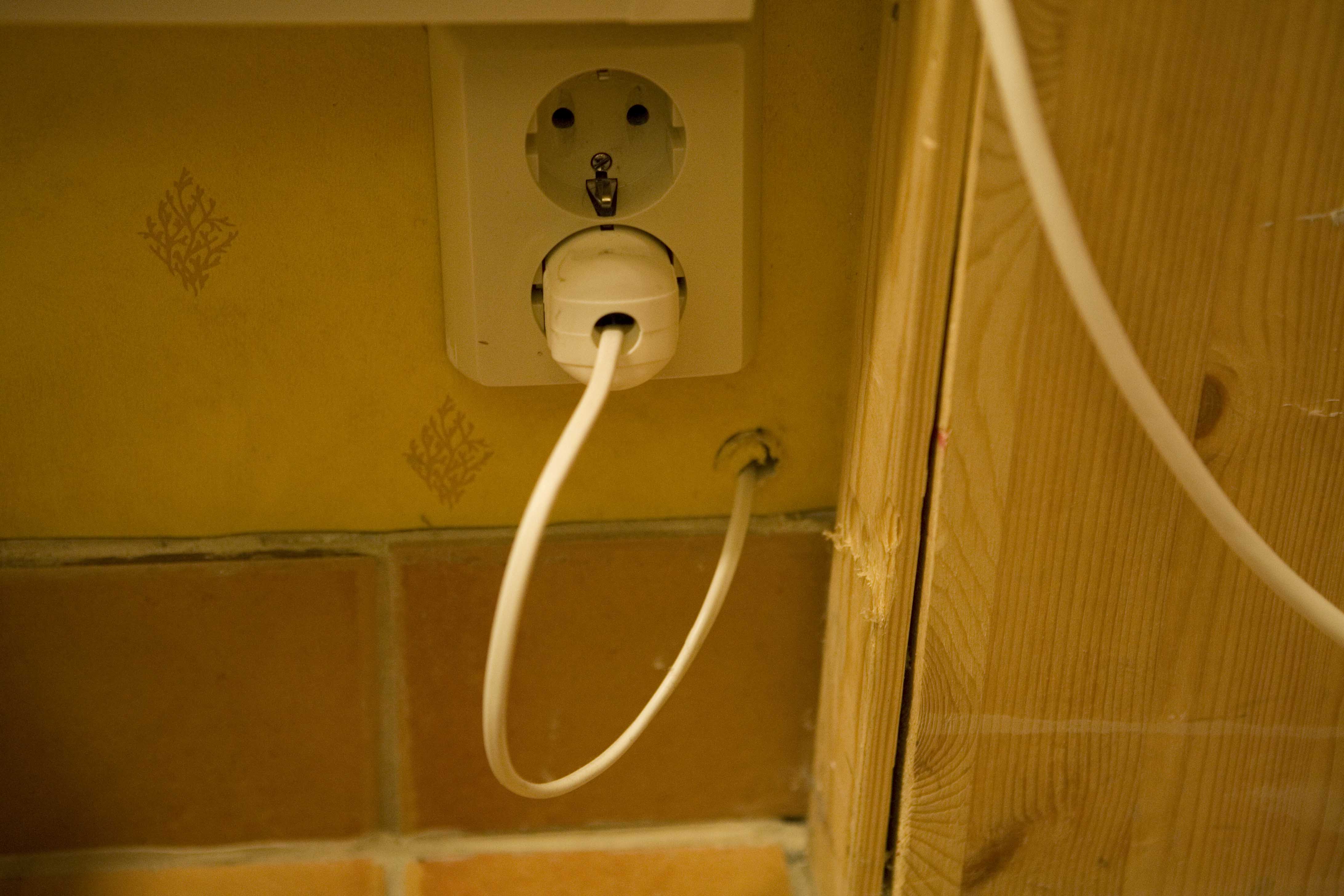

perpyro Skrevet 20. mai 2008 Del Skrevet 20. mai 2008 Trist jeg ikke har bilder av historien men jeg tar det heller skriftlig. Blei så inspirert av SirAmps nederste bilder. Det var et bad jeg installerte hvor kunden ønsket seg stikk nede ved gulvet ved siden av utgangsdøra. Dette dreide seg da om et stort bad på nesten 20mm2 så sonemessig var ikke dette noe problem. På gangsiden ville kunden bygge inn en juksevedovn som gikk på strøm. Dette dreide seg da om en gulvmontert ovn på hjul han ville bygge inn i veggen mellom gang og bad. Leste kjapt gjennom bruksanvisningen og avslo det hele, men ved neste besøk sto ovnen bygd inni veggen og ledningen med pluggen stakk hendig ut på badesiden rett ved siden av stikket nede ved gulvet. For å si det slik så var dette den siste turen jeg hadde i bygget for han fikk gjort ferdig badet svart. Samsvarserklæring fikk han selvsagt med men tror ikke han tør å vise den fram til eltilsynet om de kommer på kontroll for der står alt, både av hva jeg har gjort og hva jeg ikke gjorde. Lenke til kommentar
SirAmp Skrevet 20. mai 2008 Del Skrevet 20. mai 2008 Den var kreativ ja! mye rart man kommer ut for. Lenke til kommentar

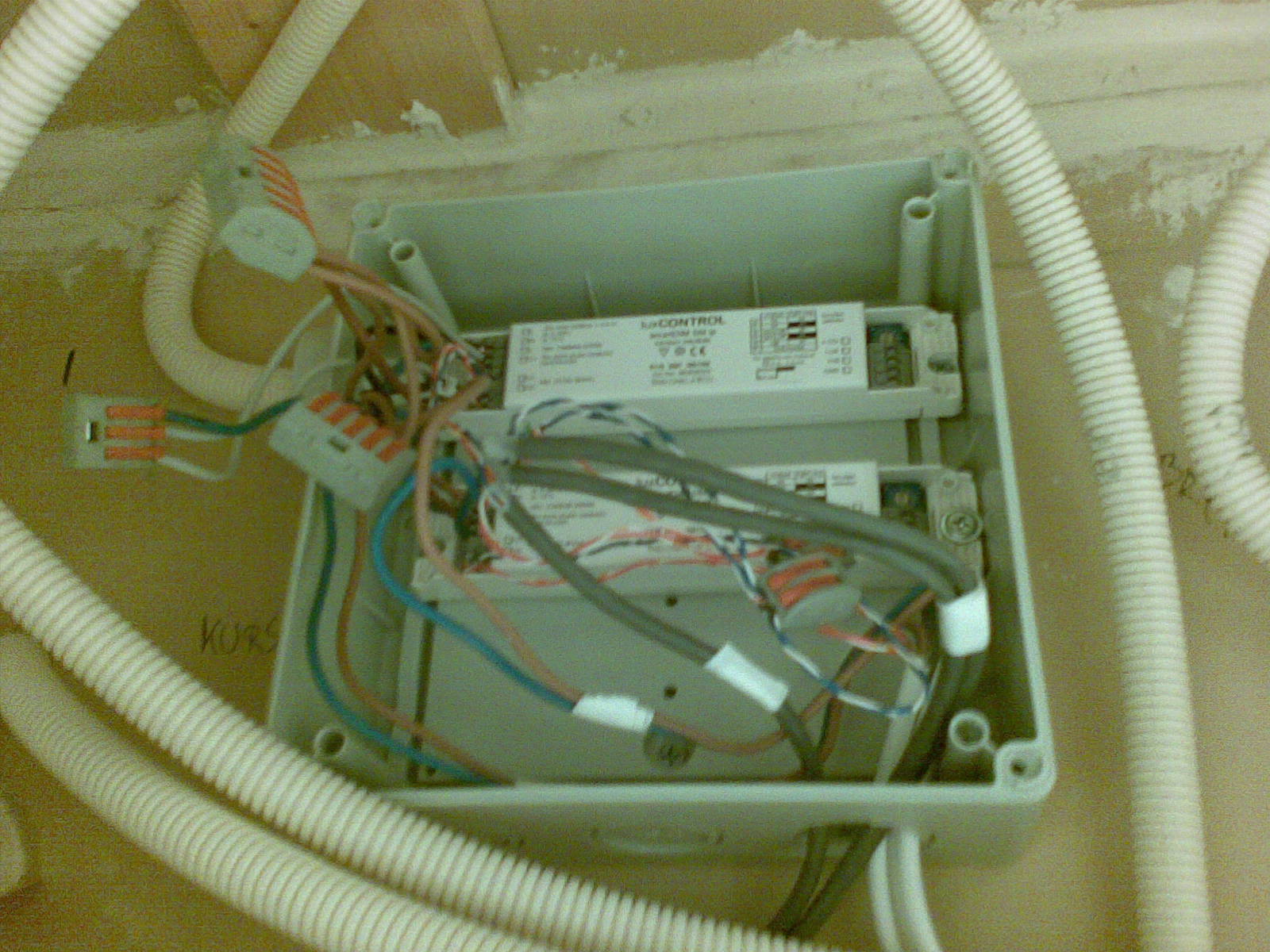

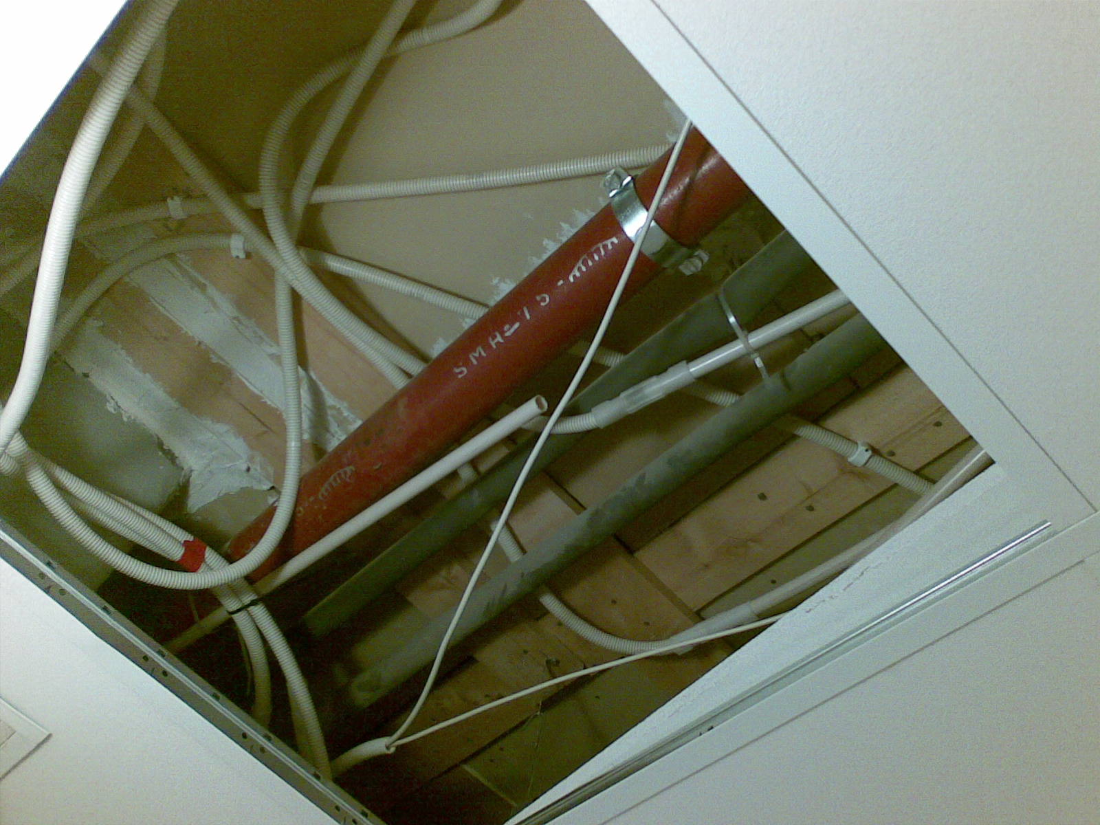

2rgeir Skrevet 21. mai 2008 Del Skrevet 21. mai 2008 (endret) Kom over dette i forbindelse med ferdigbefaring på ett bygg. Endret 21. mai 2008 av 2rgeir Lenke til kommentar
Nedward Skrevet 22. mai 2008 Del Skrevet 22. mai 2008 @SirAmp: Det varmgangs problemet gjelder hvist alt av disse multi9 kontaktorene og reléene. Holdt på å gå i den fella selv en gang jeg bygde et skap. Da satt jeg 16 stykker rett atmed hverandre. Alle kursene var belastet med mellom 10-16A. Ut i fra de bildene dine, så ser det ut som jeg kunne laget en liten brannbombe. @2rgeir: Det øverste bildet er faktisk ikke et så veldig uvanlig syn på nyere byggninger. Jeg mener selv å ha sett en del tilfeller som ligner (dog ikke SÅ ille). Det nederste bildet var nesten som å se djevelen i egen person. Tror jeg må ta et bilde i morgen ombord i en båt jeg har jobbet på denne uken. I maskinrommet var det bla. et lysarmatur som var STRIPSET fast på den ene siden og skrudd på den andre. Lenke til kommentar
SirAmp Skrevet 22. mai 2008 Del Skrevet 22. mai 2008 ja, varme er et kjent problem på den serien, men pleier gå greit så lenge det er litt rom mellom dem, og det der var jo bare helt ekstremt, og den lille gule tappen til å henge dem fast i hverandre tror jeg ikke man får lengere. Lenke til kommentar

2rgeir Skrevet 22. mai 2008 Del Skrevet 22. mai 2008 @2rgeir: Det øverste bildet er faktisk ikke et så veldig uvanlig syn på nyere byggninger. Jeg mener selv å ha sett en del tilfeller som ligner (dog ikke SÅ ille). Det nederste bildet var nesten som å se djevelen i egen person. Når el-entrepenør gir beskjed at dem er ferdig med jobben og ønsker ferdigstillelse... Da er det ikke dette man forventer Lenke til kommentar

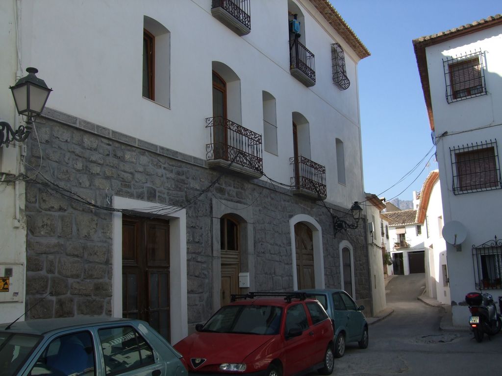

breisladd Skrevet 22. mai 2008 Del Skrevet 22. mai 2008 (endret) Måtte bare ta bilde av dette. Dette er i Altea, Spania, og slik er det elektriske lagt opp i stort sett hele byen. Så ting som var mye farligere enn dette. At byen ikke er svidd ned til grunnmuren er et mirakel.. Tror disse folka har kjøpt en "gjør alt selv med elektro" - video eller no... Endret 22. mai 2008 av breisladd Lenke til kommentar
SirAmp Skrevet 22. mai 2008 Del Skrevet 22. mai 2008 grunnen til at det ikke brenner ned er at de bruker så lite strøm, der er det jo maks noen lamper og kansje en vaskemasin og en VVB. mye av det som går bra nedover i varmere strøk hadde vart ganske nøyaktig 1 sommer i norge Lenke til kommentar
perpyro Skrevet 22. mai 2008 Del Skrevet 22. mai 2008 Og i tillegg så er det ikke så farlig med overopphetning av kabler og koblinger i og på steinhus som det er her oppe i nord med trehus. Lenke til kommentar
