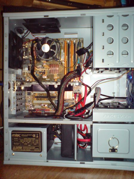

Kan jo dele mine erfaringer med kabinettet. Første, største og egentlig eneste utfordringen var å få på plass PSU'en. Av en eller annen grunn så står det en heller lei plassert vifte i veien. Har heldigvis moduler PSU, så jeg fikk i det minste fordelt problemet. Å sette inn selve PSU'en var ikke så vanskelig. Men når ledningsmodulene skulle festes begynte moroa. Lang historie kort, PSU'en min har betydlig mindre lakk nå :cry:
Men så fort det var gjort gikk det som en drøm. Ene ledningen som skulle hele veien til andre enden av hovedkortet rakk akkurat frem. Det er også lagt opp til at kabler kan strekkes bak HK. Genialt.
Følger med tre vifter. En i bunn mellom PSU og disker (hvis man ønsker å ha de der) en som blåse luft ut bak og en øverst som blåser luft ut på toppen. Alle viftene er regulerbare i tre trinn og skal visst være stille. Må si at den som blåser ut luft i toppen ikke er så veldig stille. Så den koblet jeg ut.
Det var anbefalt å sette diskene nederst for å redusere mest støy, så da gjorde jeg det... Ellers er det god plass inni, noe som jeg føler er med på å gi lyd/gjennlyd "mer plass". Vet ikke om dette er riktig men. Vurdere støydempende matter

Du skal tenke over om det er nødvendig med støydempingsmatter for hvis dette er et alternativt til deg, kan det fort blir litt varmt i kabinettet. Jeg opplevde også at jeg ikke var helt fornøyd med støynivået, og det viste seg å være viftene, eller mangel på fornuft når jeg hadde montert viftene.
En sitter bak og trekker ut, en i front (fjernet HDD modulen øverst) og en mellom PSU og HDD nederst. Alle viftene er MIST, unntatt den i front som er SilentX vifta. Kjører Scytje Ninja+ passivt kjølt (kan bli svært varmt...).
Da jeg hadde gjort dette, roet PSU seg kraftig ned. Byttet også ut min Raptor til en Samsung 500GB, og da forsvant all støyen fra diskene. Disse hører jeg ikke lenger.

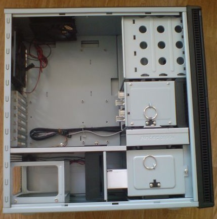

Bare sjekk ut bilde i et par poster over. Der ser du hvor skjermkortet sitter. I front der er det et HDrack ( tatt vekk på bildet ). Så plenty med plass. HD'ene setter du i bunn. Les manualen som kommer med, ingen bilder der :p men står veldig bra forklart trinn for trinn. Les hele før du begynner ;) er ikke mye
Mitt P182 etter litt rydding, der ser du også hvordan det ser ut uten den drevramma i midten..
Klikk for å se/fjerne innholdet nedenfor
Det lønner seg å ta ut den viftebraketten nede når du setter i PSU og legger opp kabler, og stripse kablene etterpå. Så kan du sette i viftebraketten med vifte etterpå...
Støydempingsmatter har lite for seg i P182 da både front, topp og sider allerede er støyisolerte.

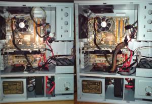

Her var det meget ryddig og pent, tør ikke legge opp bilde av mitt etter å ha sett dette :p
Et lite før og etter bilde etter at jeg ryddet. Etter er til venstre. Prøvd å gi mest mulig rom så frontvifta får blåse fritt ;)
Byttet også toppvifta, som ikke akkurat var stille, med en akkurat lik vifte som den som stod i fra før, bare at den jeg byttet med bråkte mindre. Rart...

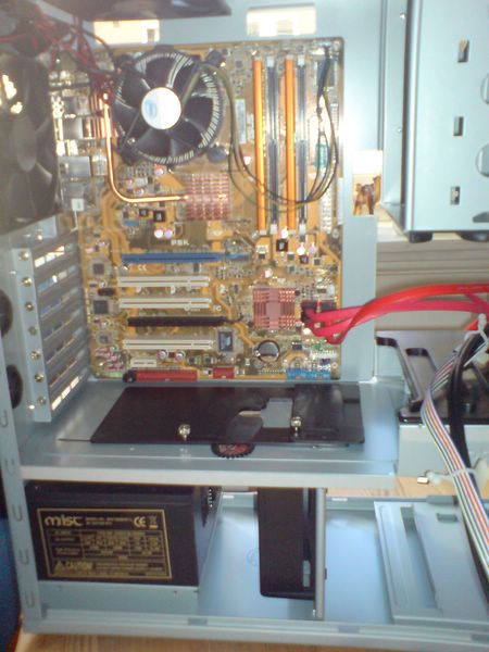

edit: Ok, alt som står under ang. hvor vanskelig det er å ta ut vifta. Da jeg først fant ut at klipsene som holder på plass vifteramma faktisk går samme vei og ikke står mot hverandre ( hvis det var forståelig ) var det jo lett å ta av. Ramma har en stor "flapps", tror den er nøkkelen. Bare trykke den litt inn. Ikke helt sikker fordi jeg tok min av med makt og klarte å brekke den da jeg skulle sette på plass igjen vifta :p
edit 2: har nå faktisk satt inn Scythe Ninja Plus uten vifte samt at jeg har satt inn to av disse i topp/bak Noctua NF-S12-1200. Kjører viftestyring via SpeedFan. Fint at Chassis vifte #1 og #2 ikke kan styres individuelt samt at CPU-vifta er en firepins connector. Skulle bruke den til en vanlig vifte siden jeg nå har vifteløs CPUkjøler. Så neste del av prosjektet åpner seg, HW-viftestyring. Blir aldri ferdig med dette :p
Angående å ta ut vifta/ramma som står mellom diskene og PSU, hvordan?!?! Med slegge og meisel skulle jeg kanskje klart det. Var noen skruer der, men de fikk jeg ikke tak i fordi de var bare halvveis synlige og festet var så hardt at jeg ga opp.
