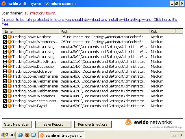

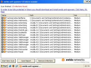

MysticoN Skrevet 1. april 2007 Forfatter Del Skrevet 1. april 2007 (endret) fant ingen virus, men en del "spy" tror du/dere at dette kan være hva som var problemet? eller skal jeg teste med et annet virus programm?' ja jeg har sata disker. 3 stk. og ingen er WD:( Endret 1. april 2007 av MysticoN Lenke til kommentar https://www.diskusjon.no/topic/735231-f%C3%A5r-en-rekke-med-bl%C3%A5skjermer/page/2/#findComment-8289093

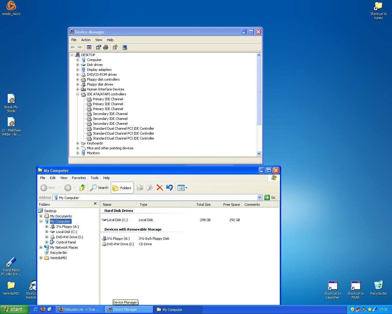

MysticoN Skrevet 2. april 2007 Forfatter Del Skrevet 2. april 2007 fant noe no: Disable all tagged queuing. If you enter Device Manager, go to the IDE/SATA/RAID channel properties, you can change all sorts of fun option. Anything that has to do with tagged queuing, DISABLE! This means NCQ, TCQ and the RAID equivelents. men fant ikke noe i device manager jeg kunne disable. se vedlakt bilde. der kan dere også se at jeg har mistet 2 av 3 hardisker siden jeg kun har C: igjen:( Lenke til kommentar https://www.diskusjon.no/topic/735231-f%C3%A5r-en-rekke-med-bl%C3%A5skjermer/page/2/#findComment-8293729
