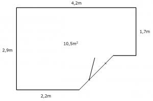

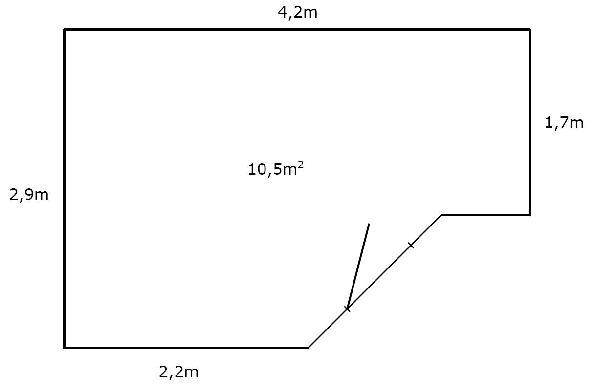

namla Skrevet 16. mars 2007 Del Skrevet 16. mars 2007 (endret) Jeg skal legge nytt gulv i et rom i kjelleren. Der er det betong som underlag. Videre er det lagt på depron-matter og nå skal det varmekabler under parketten. Har sett på Elflex, men det blir litt problemer med 45 grader vinkelen, da Elflexen bare kan kuttes i 90 grader vinkel.. -Noen gode forslag til varme under parketten? Rommet: Endret 16. mars 2007 av namla Lenke til kommentar https://www.diskusjon.no/topic/733483-forslag-til-varmekabel-under-parkett/
Chris_lox Skrevet 16. mars 2007 Del Skrevet 16. mars 2007 Hva med en form for trappetrinnkutting, hvor du da lager "trappetrinn" oppover den ene skråveggen? Hvordan er det med kuttingen, må man ha en viss lengde før neste kutt kan komme? Hvis du skjønner Lenke til kommentar https://www.diskusjon.no/topic/733483-forslag-til-varmekabel-under-parkett/#findComment-8169326

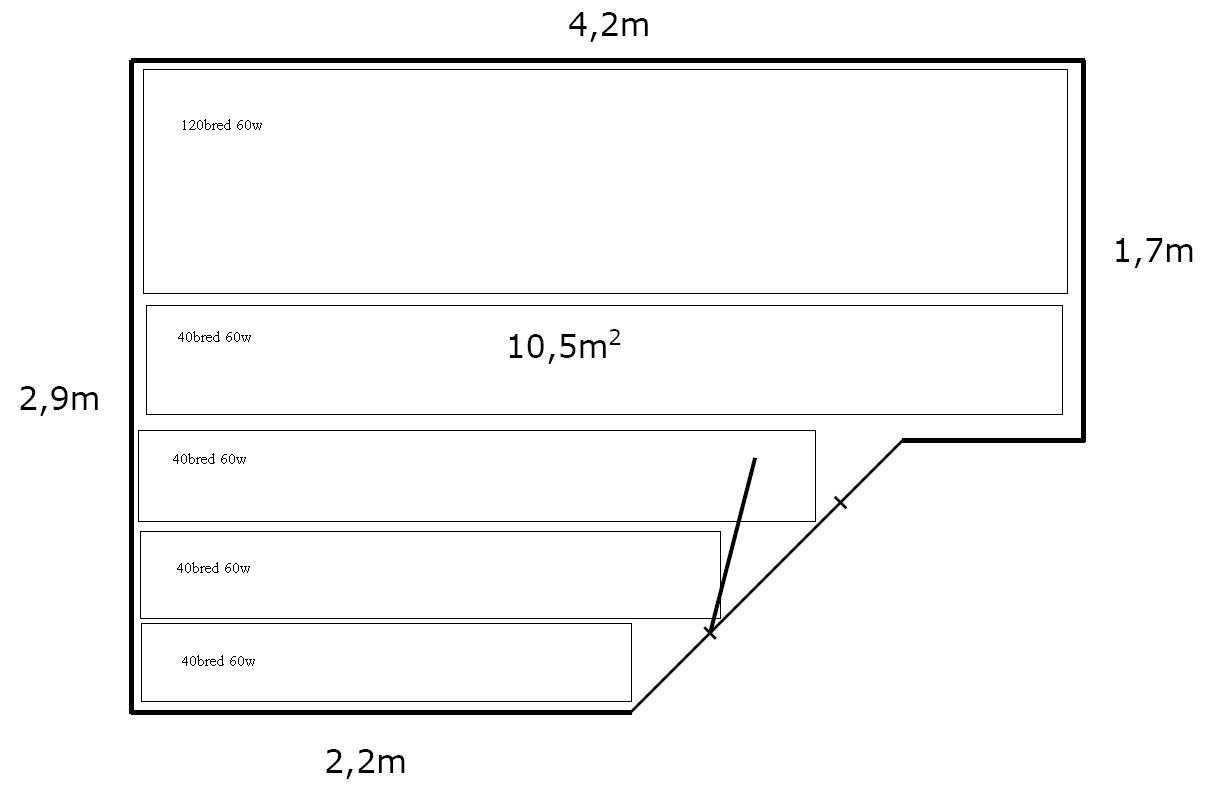

namla Skrevet 16. mars 2007 Forfatter Del Skrevet 16. mars 2007 Hva med en form for trappetrinnkutting, hvor du da lager "trappetrinn" oppover den ene skråveggen? Hvordan er det med kuttingen, må man ha en viss lengde før neste kutt kan komme? Hvis du skjønner 8169326[/snapback] Hvis jeg forstår rett, Elflex kommer i bredde på min 40cm og en rett kutt lager en "tom trekant" (med et areal på 40cm x 40cm / 2), når elflexen møter 45 grader veggen. http://www.elektroplast.no/ 8169436[/snapback] Går det å kutte denne typen 45 grader? Lenke til kommentar https://www.diskusjon.no/topic/733483-forslag-til-varmekabel-under-parkett/#findComment-8169509
corcky Skrevet 16. mars 2007 Del Skrevet 16. mars 2007 For det første kan du ikke kutte elflex og liknendes 45grader. De må kuttes i visse lengder. Det er flere varmekabelelement som er parallellkoblet, så du må kutte vekk ett helt element. I rommet ditt ser jeg ingen problemer ved å benytte varmekabel matte som elflex. Det er ikke mye parkett som ikke blir oppvarmet. Områdene som ikke får varme er utenfor prioriteringsområde. Hadde du ikke allerede lagt depron plater så kunne Raychem T2 rød (og lignede) vert ett alternativ. Disse kommer med egne gulvplater med slisset spor. Du hadde fått litt bedre uttnyttelse av rommet da. Flexeatt er en annen fabrikant av samme type varmematter. Disse kommer med litt mindre størrelse på elementene slik at tilpassing kan bli litt bedre med tanke på kutting. Legger ved en skisse. Hold deg til 60w pr. kvadratmeter. (maks for parkett) Lenke til kommentar https://www.diskusjon.no/topic/733483-forslag-til-varmekabel-under-parkett/#findComment-8170009

Pingla Skrevet 17. mars 2007 Del Skrevet 17. mars 2007 Varmekabel på rull og avretting kunne vært fint, hadde det ikke vært for at jeg bare har 14mm plass (fra betongen til bunnen av parketten).Ikke noe problem: 0,3 mm primer 3 mm Devimat DTIF varmematte 5 mm overstøp 0,2 mm fuktsperre + 3 mm parkettunderlag = 11,5 mm byggehøyde. I ett så lite rom klarer du deg med 70W/m² og du kan da velge Devimat DTIF-70 på 615W (El.nr. 10 353 56) med en totallengde på 17,5m. Hvis du ser på vedlagte leggekart så går det med 16m med matte med 10-15cm avstand fra vegg (noe som er normalt). De resterende 1,5 meterene tilsvarer ca. 7,5 meter med løs kabel som må klippes løs fra matten og legges "manuelt". Installasjonsveiledning: Devimat DTIF. Lenke til kommentar https://www.diskusjon.no/topic/733483-forslag-til-varmekabel-under-parkett/#findComment-8173354
