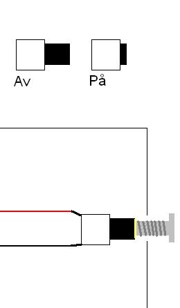

BeFs Skrevet 18. mars 2007 Del Skrevet 18. mars 2007 Her er en skisse om hvordan man moterer knappen på en skrue i speed'o'meter-huset. Øverst ser man hvilken type knapp man trenger. Skruen må ha fri tilgang til å gå ut og inn i plastikkhuset, så evt. gjenger må files bort. Så limer man skruen fast i knappen, og voliá. Lenke til kommentar
Mrpusten Skrevet 18. mars 2007 Forfatter Del Skrevet 18. mars 2007 Her er en skisse om hvordan man moterer knappen på en skrue i speed'o'meter-huset. Øverst ser man hvilken type knapp man trenger. Skruen må ha fri tilgang til å gå ut og inn i plastikkhuset, så evt. gjenger må files bort. Så limer man skruen fast i knappen, og voliá. 8182312[/snapback] Så det er på en måte skruen som trykken inn knappen i følge tegningen din da eller? Lenke til kommentar
BeFs Skrevet 19. mars 2007 Del Skrevet 19. mars 2007 Det stemmer ganske nøyaktig på en prikk. Lenke til kommentar
