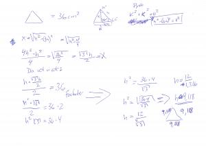

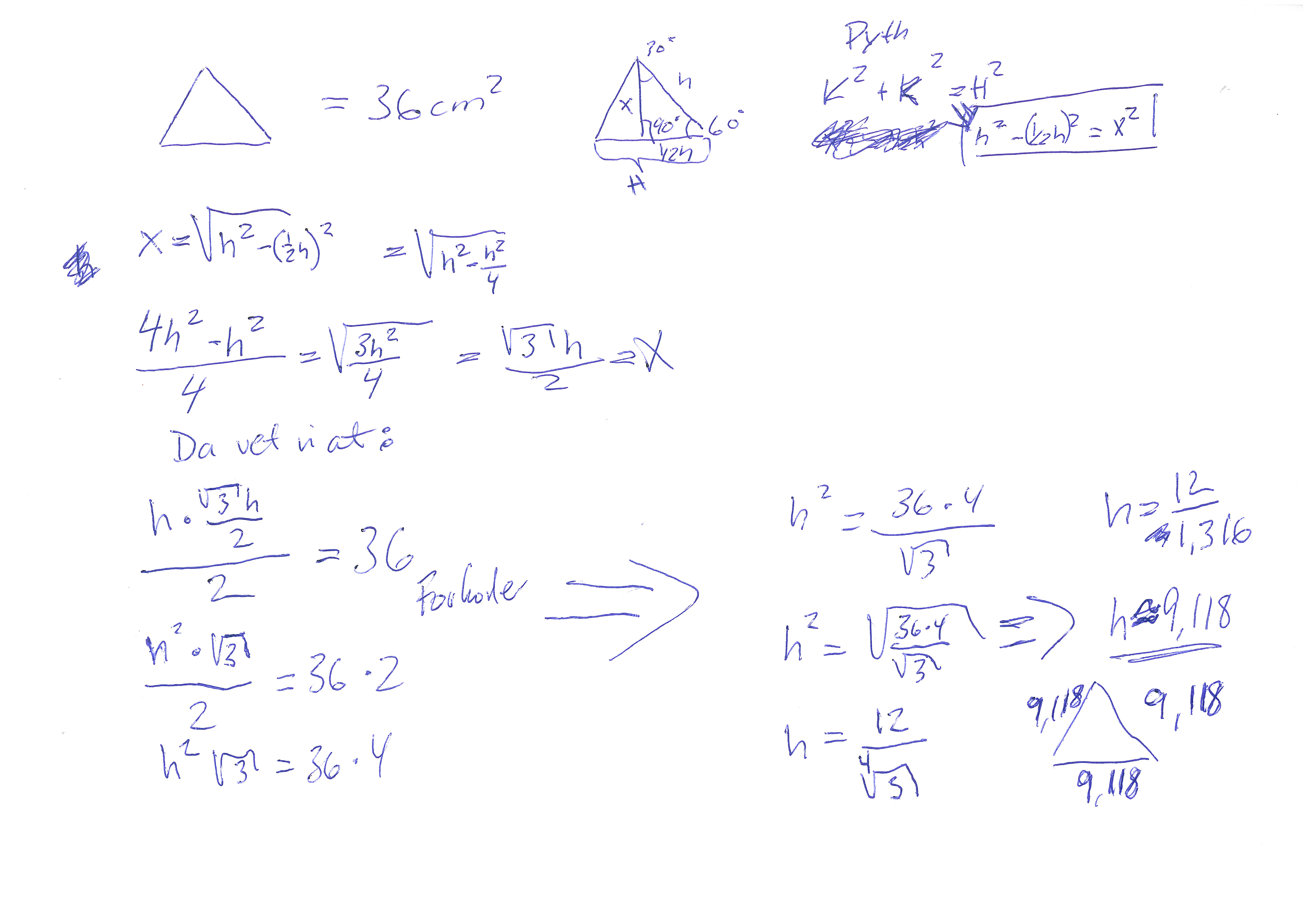

Nå er det lenge siden jeg har hatt mattematikk, men jeg ønsker å gjøre et forsøk på denne "enkle" ungdomsskolematten. Jeg forsto oppgaven slik at man kun fikk bruke Pythagoras og prøver meg med denne løsningen.
k^2 + k^2 = h^2
Vi trekker en loddrett strek i trekanten vår og kaller den siden x.
Den korteste kateten blir 1/2 h, mens hypotenusen er h.
Likningen vår blir da slik:
x= sqrt(h^2 -(1/2h)^2) =
sqrt(h^2-h^2/4) =
(4h^2-h^2)/4 =
sqrt(3h^2/4)=
sqrt(3)h/2 =x
(h*sqrt(3)h/2)/2= 36
h^2*sqrt(3)/2 = 36*2
h^2*sqrt(3) = 36*4
h^2 = 36*4/sqrt(3)
h^2 =sqrt(36*4)/sqrt(3)
h^2 = 12/4sqrt(3)
h = 12/1,316
h= ~9,118
Det er sykt vanskelig å få dette riktig på et vanlig tastatur, men håper at dere forstår hvordan jeg har tenkt:P Det er flaut av en kar på 26 å slite så mye med ungdomsskolematte, men uten trening og vedlikehold så faller slikt bort. Flere av slik vanskelighetsgrad, da dette i det minste er forståelig for legfolk:)

Fordi at jeg forkorter leddet i hodet :p
Edit: Litt nærmere forklart, fordi at hypotenusen er roten av k^2 + k^2. Siden jeg skriver h = så må resten rotes.
Edit 2 etter edit av posten over:
Det er vel 3 ukjente :p
Kanskje jeg skulle ha scanna inn utregningen min med tegning av figuren, så blir det litt lettere å forstå hva som foregår. Jeg renskriver notatene mine jeg og scanner dem inn.
Håper du forstår det bedre nå:)
