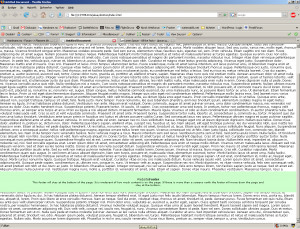

-Teddy- Skrevet 23. februar 2007 Forfatter Del Skrevet 23. februar 2007 Dette kom vel ikke som en overraskelse på meg: Lenke til kommentar

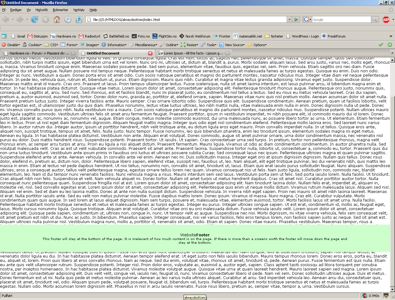

funkweb Skrevet 23. februar 2007 Del Skrevet 23. februar 2007 Hm, rart.. funka hos meg. Hvilke doctype brukte du der? Lenke til kommentar
-Teddy- Skrevet 23. februar 2007 Forfatter Del Skrevet 23. februar 2007 Copy/paste rett fra siden du linket til, bare slengt inn en <p> med masse dummytekst. Lenke til kommentar
funkweb Skrevet 23. februar 2007 Del Skrevet 23. februar 2007 Jeg tok også en copy/paste, funka fett det. vet ikke akkurat hvorfor din viste så gærn't Lenke til kommentar
-Teddy- Skrevet 23. februar 2007 Forfatter Del Skrevet 23. februar 2007 Kan jeg få sourcen din der det virker eller link til side der det virker? Prøv å bare sleng inn et <p> element med masse tekst og scroll du da... Lenke til kommentar
the_fire Skrevet 25. februar 2007 Del Skrevet 25. februar 2007 (endret) Fant en løsning som virket litt latterlig (men har sin helt naturlige forklaring - som noen andre må forklare): Om følgende står i CSSen vil det virke: #footer { position: absolute; bottom: 1; background-color: #cfc; color: #000; width: 80%; /* See note below */ text-align: center; padding: 2% 10%; } Det som er endret på er bottom: 1. Validerer riktignok ikke. Men det er bare å finne et riktig mål (verken % eller px virket). Men det virket i allefall i IE 6 her. nocontent.zip Endret 25. februar 2007 av The_Fire Lenke til kommentar
-Teddy- Skrevet 25. februar 2007 Forfatter Del Skrevet 25. februar 2007 Sannelig - det funker! Tusen takk! Lenke til kommentar
