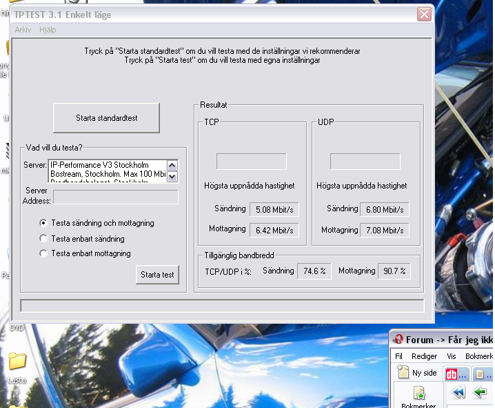

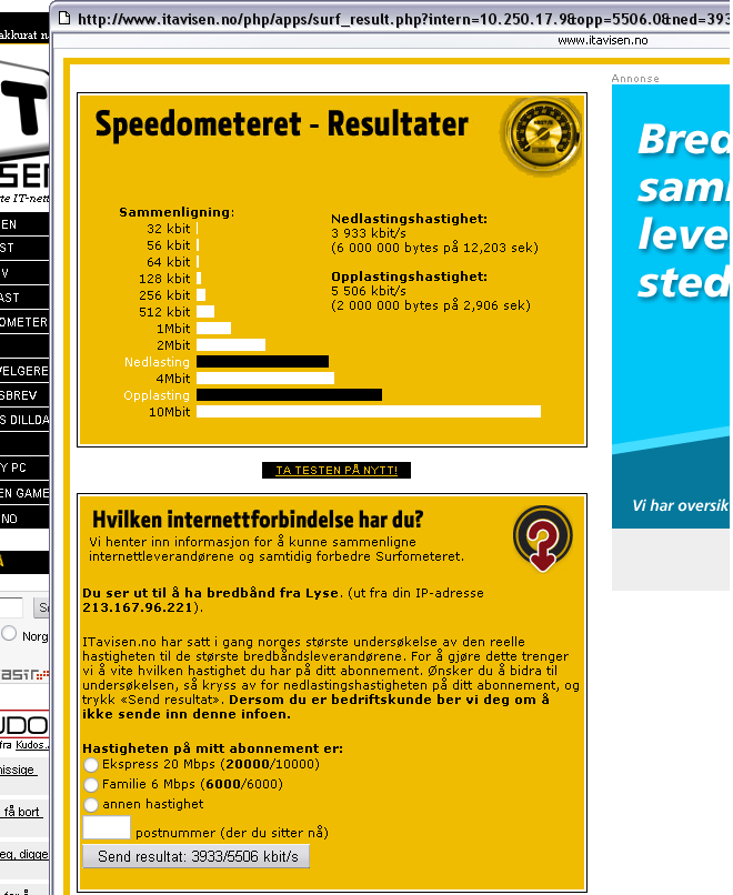

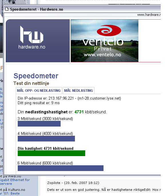

Loled Skrevet 21. februar 2007 Forfatter Del Skrevet 21. februar 2007 (endret) Hei takk for alle kloke svar Nå har jeg testet linjen med to forskjellige programmer. (resultat lenger nede) når jeg tok testet hadde jeg koblet cabelen rett til hovedsentralen, osså hadde jeg ikke noen programmer som ble kjørt. Den routeren jeg bruker nå er en, Jensen scandinavia, jeg har okså en helt ny router men den får jeg ikke til å virke det er enLinksys Opne bildene så ser du resultatene Uten_navn.bmp Uten_navnd.bmp Endret 21. februar 2007 av Loled Lenke til kommentar https://www.diskusjon.no/topic/720200-f%C3%A5r-jeg-ikke-den-hastigheten-jeg-betaler-for/#findComment-7990244

Loled Skrevet 21. februar 2007 Forfatter Del Skrevet 21. februar 2007 Er veldig taknemmelig for alle svarene Nei hovedsentralen er låst så kommer ikke inn der, så vis dette forsetter så ringer jeg til lyse, å be de komme til meg å fixe d + linksysen til å virke. Jeg tok den TPtesten så resultatene er på bildet, jeg sjønnte ikke bæret av den teste, så vis noen kan forklara hva som står. TPTEST.bmp Lenke til kommentar https://www.diskusjon.no/topic/720200-f%C3%A5r-jeg-ikke-den-hastigheten-jeg-betaler-for/#findComment-7991175
SuperFly Skrevet 21. februar 2007 Del Skrevet 21. februar 2007 (endret) Ut fra TPtesten tror jeg ikke du har så mye å klage til lyse over. Du får jo omtrnet 6mbit begge veier der. Er jo langt fra sikkert at de andre testene er nøyakteig. Men hvis du oppnår 6mbit så har jo lyse levert sitt. Edit: Har selv lyse 20/10 og ikke alltid testene leverer max.. så du kan jo forsøke å laste ned en del store filer og sjekke om du får 6mbit tilsammen. Endret 21. februar 2007 av SuperFly Lenke til kommentar https://www.diskusjon.no/topic/720200-f%C3%A5r-jeg-ikke-den-hastigheten-jeg-betaler-for/#findComment-7991245
KenBjork Skrevet 21. februar 2007 Del Skrevet 21. februar 2007 jah. tptesten såg jo veldig bra ut. Tok du den direkte tilkoblet den sentralen eller via routern? Lenke til kommentar https://www.diskusjon.no/topic/720200-f%C3%A5r-jeg-ikke-den-hastigheten-jeg-betaler-for/#findComment-7991260

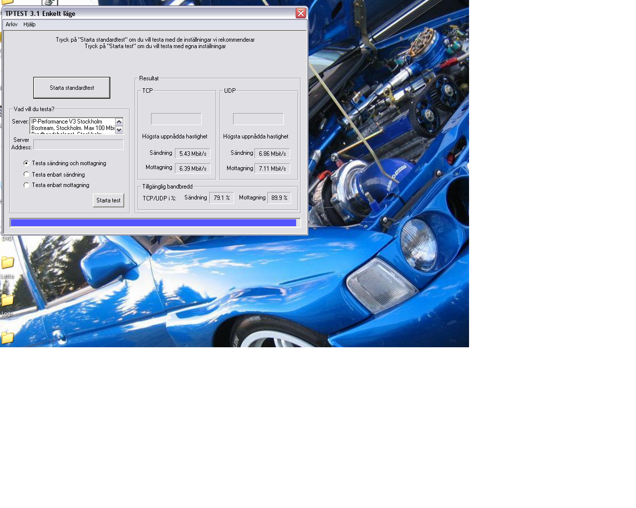

Loled Skrevet 21. februar 2007 Forfatter Del Skrevet 21. februar 2007 Jeg tok test med router, resultat på bilde. TPTE.bmp Lenke til kommentar https://www.diskusjon.no/topic/720200-f%C3%A5r-jeg-ikke-den-hastigheten-jeg-betaler-for/#findComment-7991417
KenBjork Skrevet 21. februar 2007 Del Skrevet 21. februar 2007 Er jo bære gull grønne skoger dette Da kan vi se på å få kobla linksysen istedet da Lenke til kommentar https://www.diskusjon.no/topic/720200-f%C3%A5r-jeg-ikke-den-hastigheten-jeg-betaler-for/#findComment-7991469
