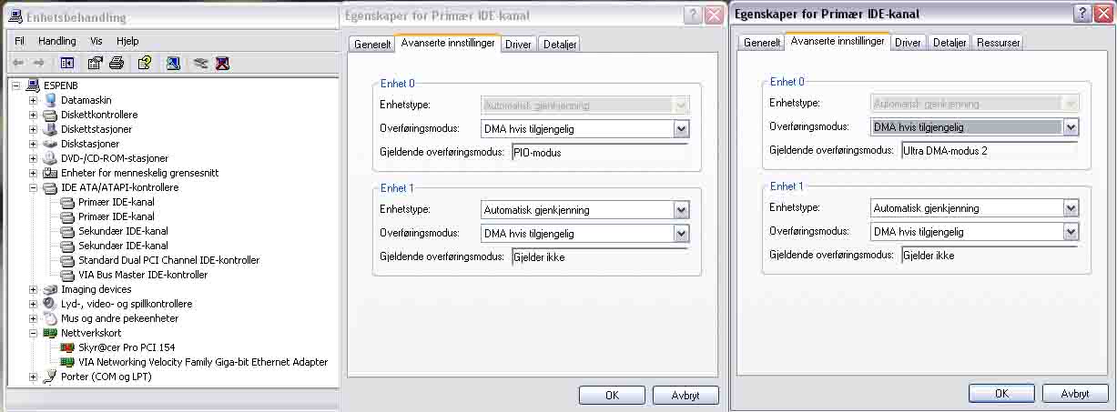

Chatrine17 Skrevet 14. februar 2007 Rapporter Del Skrevet 14. februar 2007 Jeg har akkurat samme problem med mitt ABIT KV8 pro hovedkort. Kjedelig... I enhetsbehandling -> primær IDE-kanal er overføringsmodus satt til "DMA hvis tilgjengelig" men gjeldende overføringsmodus er satt til "PIO-modus". Er dette riktig jfr. innlegg over? Løsninga er vel kanskje å kjøpe separat lydkort... Lenke til kommentar

Chatrine17 Skrevet 15. februar 2007 Rapporter Del Skrevet 15. februar 2007 (endret) Jeg kan vel nevne at jeg har en SATA-disk og kun den. Under enhetsbehandling står det oppført 2 primære IDE-kanaler. På den ene står det som nevnt over, på den andre er gjeldende overføringsmodus "ultra DMA-modus 2". Gjør dette saken anneredes eller skal jeg hoppe inn i BIOS og gjøre endriner der? Endret 15. februar 2007 av Chatrine17 Lenke til kommentar

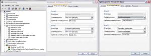

Chatrine17 Skrevet 15. februar 2007 Rapporter Del Skrevet 15. februar 2007 (endret) Jeg fant ikke ut hva eg skuille endre i BIOS egentlig. Jeg har er ABIT kv8 pro hovedkort om det har noen betydning. Legger ved screenshot av instillingene slik de står i enhetsbehandling nå. Skal jeg ta et bilde av min BIOS slik at noen kan quide meg til riktige instillinger? Endret 15. februar 2007 av Chatrine17 Lenke til kommentar
