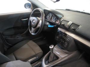

Som jeg forteller i en annen tråd har jeg kjøpt meg bil. I min iver til å teste mest mulig med bilen, glemte jeg selvfølgelig å se etter om det var aircondition (tok det for gitt). Det står i annonsen at det er klimaanlegg. Innbefatter det det aircondition? Husker at det ikke var automatisk klimaanlegg, da det kun var "analoge" skruknapper uten display.

Er Aircondition på den bilen du har lagt ut bilde til.
Klimaanlegg da kan man sette feks 23 grader og bilen vil automatisk holde den tempen.

Det du snakker om er Automatisk klimaanlegg. Aircondition og klimaanlegg er det samme...... som nevnt oppi her, bare forskjellig språk. Noen bilmerker forkorter med AC eller AAC som da betyr aircondition eller automatisk aircondition

Klima = termostat som styres etter ønsket temperatur i celcius.
AC = on/off med trinnvis justering av kald/varm luft (ingen "temperatur" styring).
Klimanlegg kan også være tilkoblet sensorer som sjekket dugg på frontvindu og overstyrer anlegget ved problemer.

Faktisk trenger ikke Air condition/klimaannlegg eller klimaanlegg å inneholde kjølefunksjonen i det hele tatt, sånn teknisk sett. Teknisk sett referer begge til et annlegg som skal gjøre klimaet inne i bilen "menneskelig". Det trenger ikke være automatisk, men skal altså gjøre noe med klimaet. Det kan bare inneholde oppvarming, avdugging, etc, men også kjølefunksjon.
Sånn pr. folkespråk, så snakker man om kjølefunksjonen, så om jeg hadde kjøpt en bil hvor det sto klimaanlegg, og den ikke har kjølefunksjonen, så hadde jeg reklamert.

Som andre også har sagt, er AC og klima det samme. Det som er forskjell er styringen av anlegget. Det finnes tre hovedtyper:
- Manuell klima: Kun av/på-knapp, man må justere temp manuelt med bilens temp-regulering, som regulerer hvor mye varmluft som skal blandes i friskluften utenfra før denne slipper inn i kupeen.
- Automatisk klima: Man velger temp (som regel digitalt), og vifte, varme, spjeld etc styres automatisk. Har gjerne defrosterfunksjon, og separat kontroll av venstre/høyre side, ev. foran/bak på "kassebiler".
- Halvautomatisk klima: Som Manuell, men har automatisk temperaturregulering, da bilens temp-regulator er en termostat, ikke et spjeld. Enkelte har også automatisk viftestyring, men du må selv stille hvor luften skal gå (opp/ned etc).
