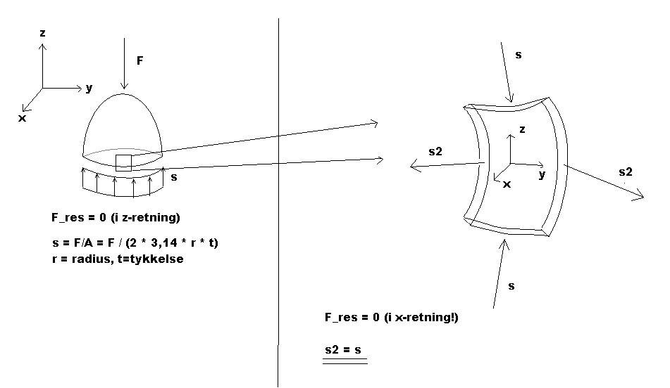

trøls Skrevet 31. januar 2007 Del Skrevet 31. januar 2007 (endret) Greia med slike trykkabsorberende konstruksjoner, er at man får et strekk i horisontalplanet! (Bare se for deg en bro som er laget som en bue: Den får bare trykk i vertikalretningen, som er bra for materialer som stein og betong. Men hvis den ikke trykkes sammen fra sidene, vil den rase fra hverandre. Dette kan sees veldig tydelig på katedraler, der man brukte buer. Men for at de skulle holde seg, brukte man mindre buer på sidene for å gi trykk fra siden, og på den måte utligne strekket.) Redigert: Kan gjøre et forsøk på å regne ut noe. Beklager at det ble rotete: Se vedlegget for utregning. S står for spenning, som altså er kraft per areal. Nå kan vi bruke Tresca eller Mises for å beregne den maksimale spenningen. (Begge sier at materialer tåler mindre hvis de har hovedspenninger med motsatt fortegn. Det er hovedspenningene vi har funnet med s og s2.) Tresca er enklest, og sier at egget bare tåler halvparten av flytspenningen (der ting knekker!) når vi har like store hovedspenninger med motsatte fortegn. Så om vi antar at eggeskall tåler 10 N/(mm^2), kan den maksimale spenningen (s og s2) ikke være over 5 N/(mm^2). Kanskje egner eggeforsøket seg bedre til å beregne flytgrensen på egg... Ser forøvrig at jeg har klusset litt med koordinataksene. Ikke la deg lure av det. Endret 31. januar 2007 av trøls Lenke til kommentar

trøls Skrevet 1. februar 2007 Del Skrevet 1. februar 2007 (endret) Jeg kom på én ting: Siden egget er krummere langs aksen der strekket virker, vil strekket i praksis være litt mindre enn trykket. (S2 er altså mindre enn S.) Å regne med S = S2 vil jeg dog tro er greit, for det er bra å overdimensjonere litt. Hvis du tar med det jeg har skrevet og viser til læreren din, kan han sikkert hjelpe med å forklare litt mer. Det er vanskelig å ta alt skriftlig. Endret 1. februar 2007 av trøls Lenke til kommentar
