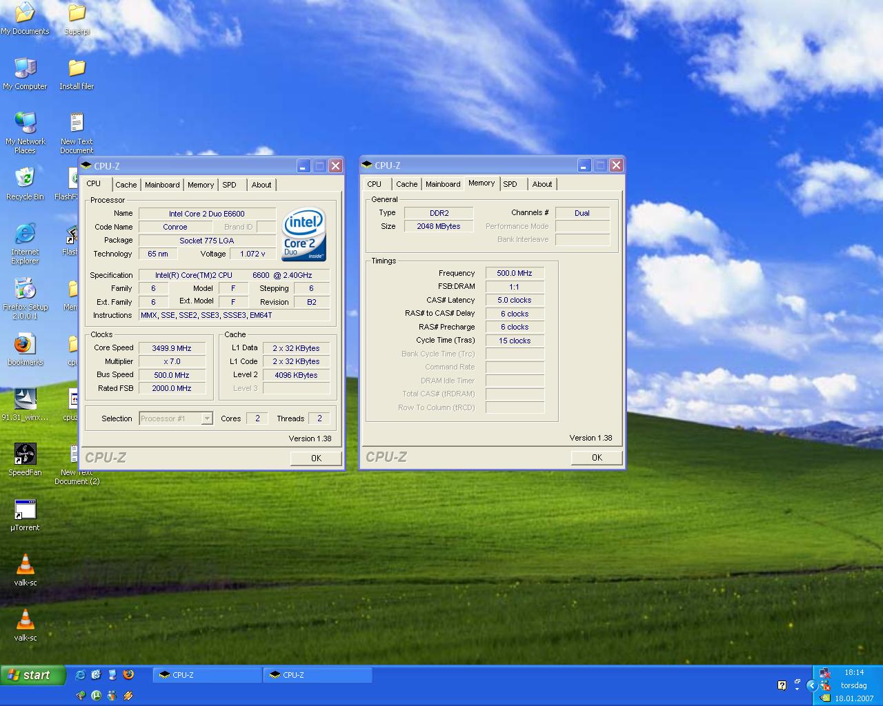

The 500fsb+ club Hovedkort post her.
Damn, mitt system stopper og på 505FSB, har samme oppsett som deg. Trodde hk stoppet meg, men mulig jeg og har FSB-"vegg" da? :hmm:
Ingen måte å komme rundt denne på?

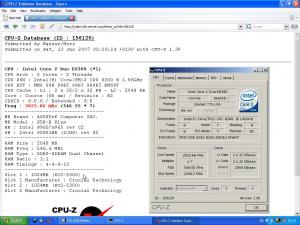

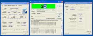

Glemte å validate før jeg reboota, men kan alltids snurre opp @ 500fsb om noen skulle være i tvil.
HK: Asus Commando
Høyeste stabile klokk vet jeg strengt talt ikke enda, og det er ingen mods på kortet.
EDIT: OZC PC6400 4-5-4-15 brikker, så tror ikke jeg får tynet de stort mer heller..
Endret av ticalOne

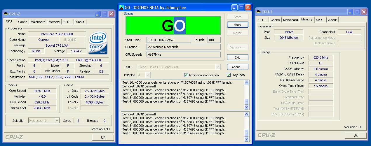

....og jeg som trodde jeg hadde posta det bildet her,satt ny pers big time med den lille E6300 som nå er hos ny eier :( ....savner den sinnataggen allerede,men jeg har option og førsterettskjøp hvis den skal selges igjen. Får karnsje se den på en SS build by Overklokk fase snart :cool:....bare han får den ferdig...host :whistle:
Nok om det,første testen med Crucial 10th Anniversary@4-4-4-10 2,35v 554fsb@3879mhz ....og begge brikkene i :cool:
Fortsatt umodda P5B E Plus,bare kald luft som hjelp. Resten er vannkjølt,cpu og nb.
EDIT: Skrev 454fsb istedenfor 554fsb...uuups :blush:

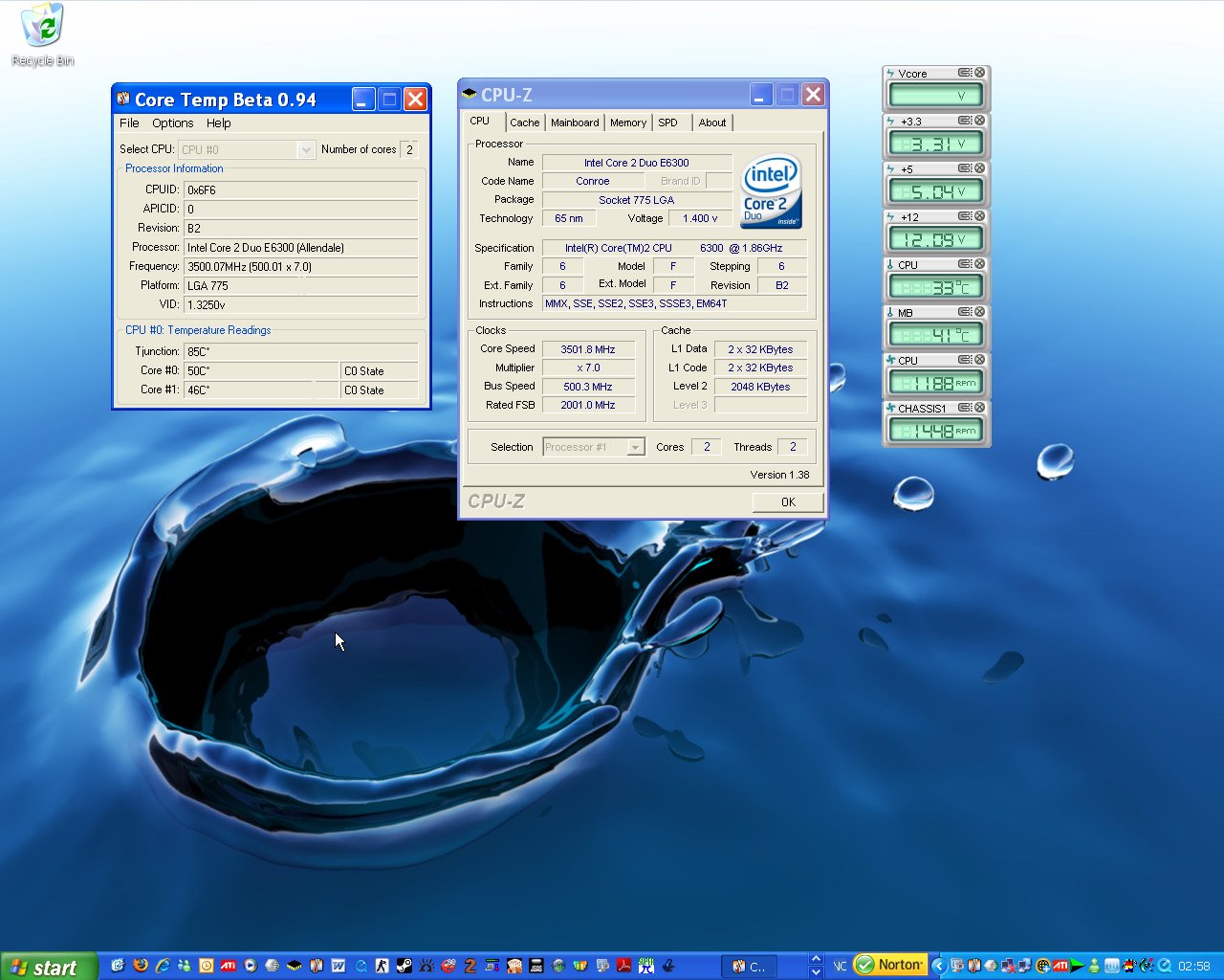

Har lastet ned ny bios til hk, F8 og klokket litt i kveld. Har også fulgt masse tips som jeg fant her, med å disable alt av ting jeg kom over i bios.
Dette endte jeg opp med.
Har vindu åpnet med full storm og rund 5 grader utenfor, men ble ikke kaldere enn 15 i rommet.
Skal senere se om jeg våger å sette MCH noe høyere og se om jeg får klokket også litt høyere. Jeg satt den til +0.40 når jeg klokket, har ingen anelse om hvor mye volt det egentelig er da :)
Lenke til kommentar

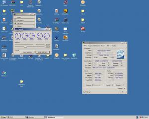

OT: Flott post, ser virkelig opp til dere gutta :) Skal prøve å dra ut litt mhz ut av et nytt system jeg skal bygge i morra for en kompis :dribble: Skal bli gøy! (E6400, Asus P5b og Corsair twinX 6400 2048mb)
jayimie: Hva heter det programmet du bruker til høyre på bildet ditt, som viser temp, spenning, og rpm på vifter?
Stå på :thumbup:
