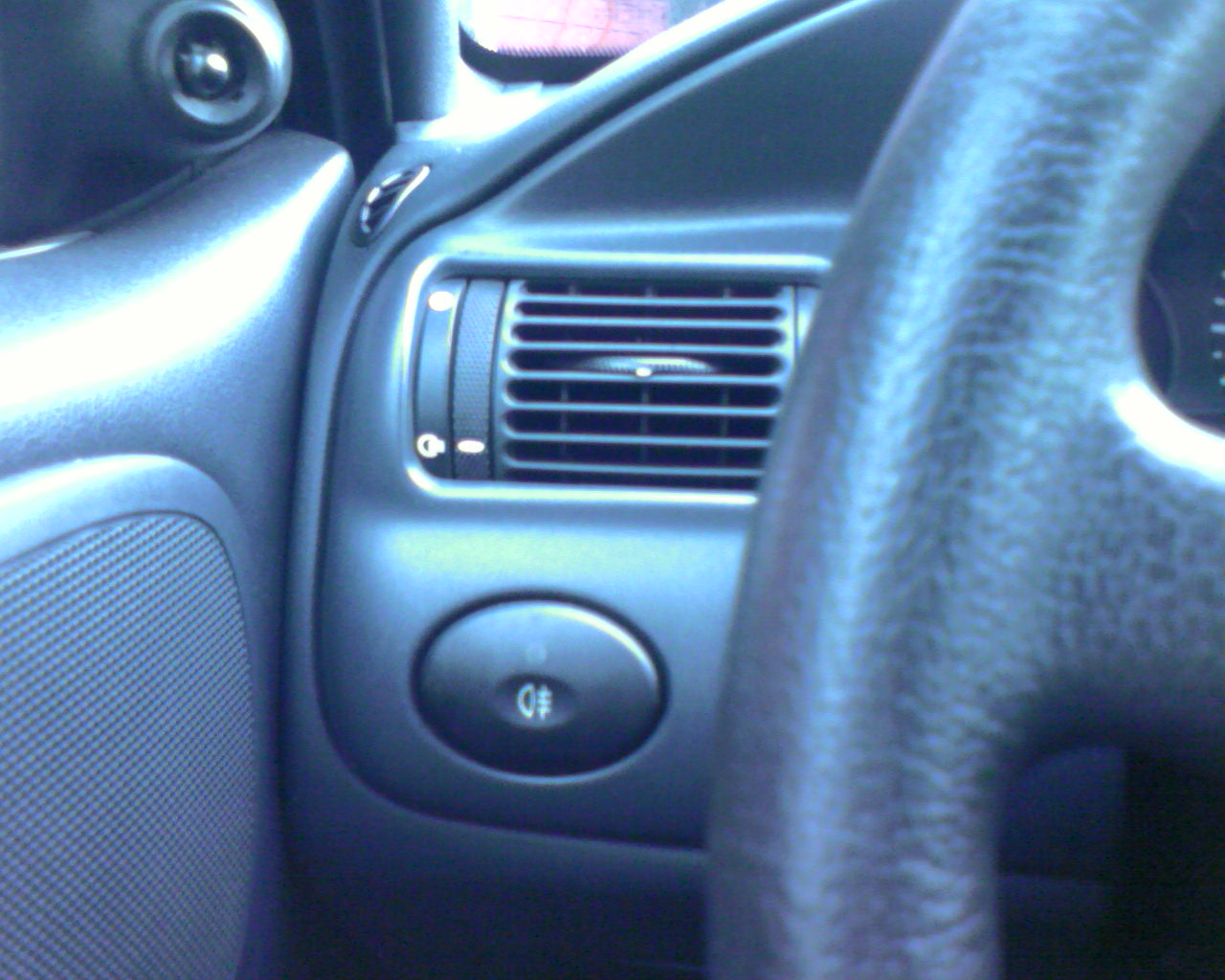

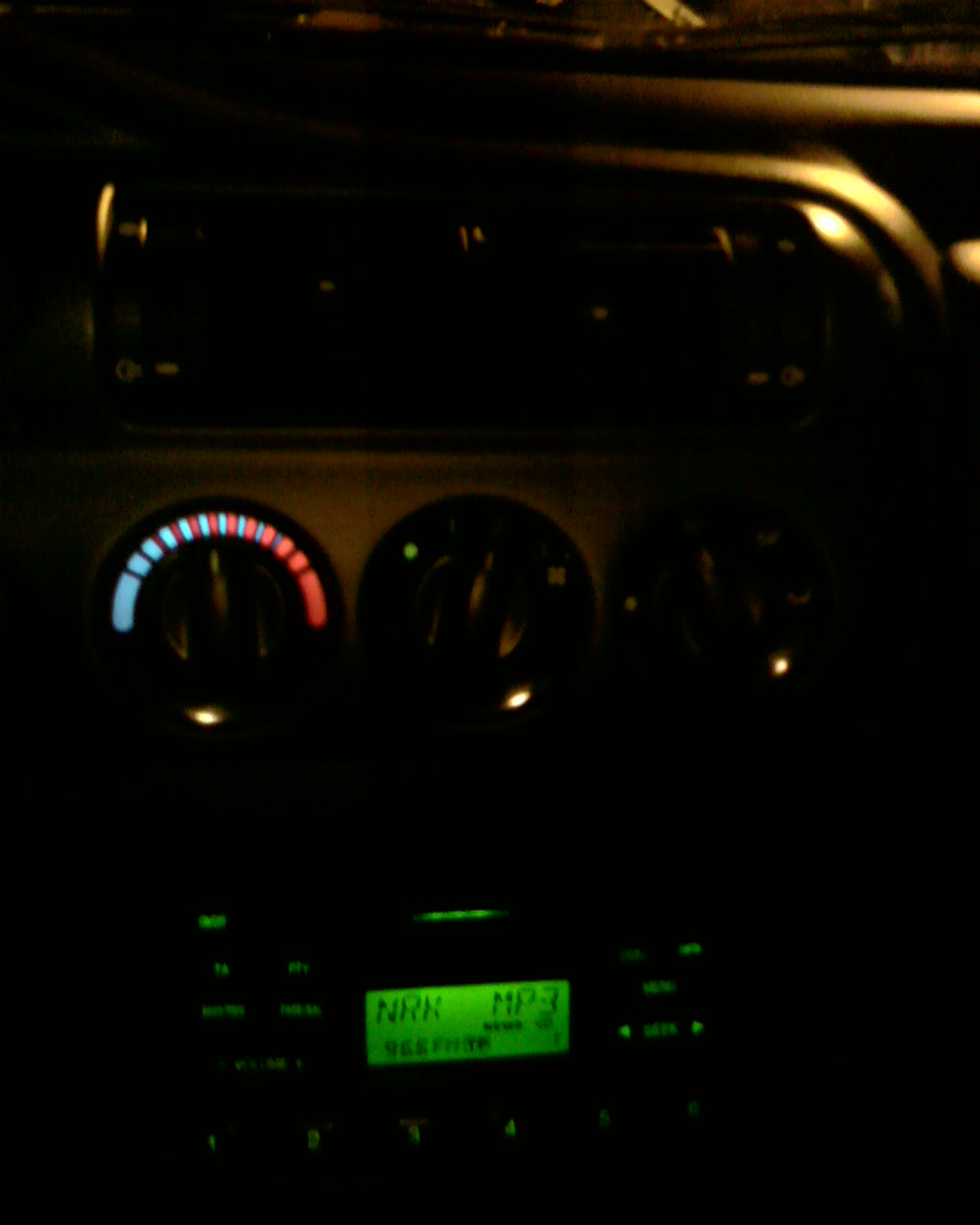

Wooho Skrevet 5. desember 2006 Del Skrevet 5. desember 2006 Åssen skal jeg forklare dette? På Escorten min er det ikke noe lys på kupevarmebrytere. Det vil si at 50% av dem lyser og resten gjør det ikke. Legger ved et bildet som forklarer saken bedre. Lenke til kommentar

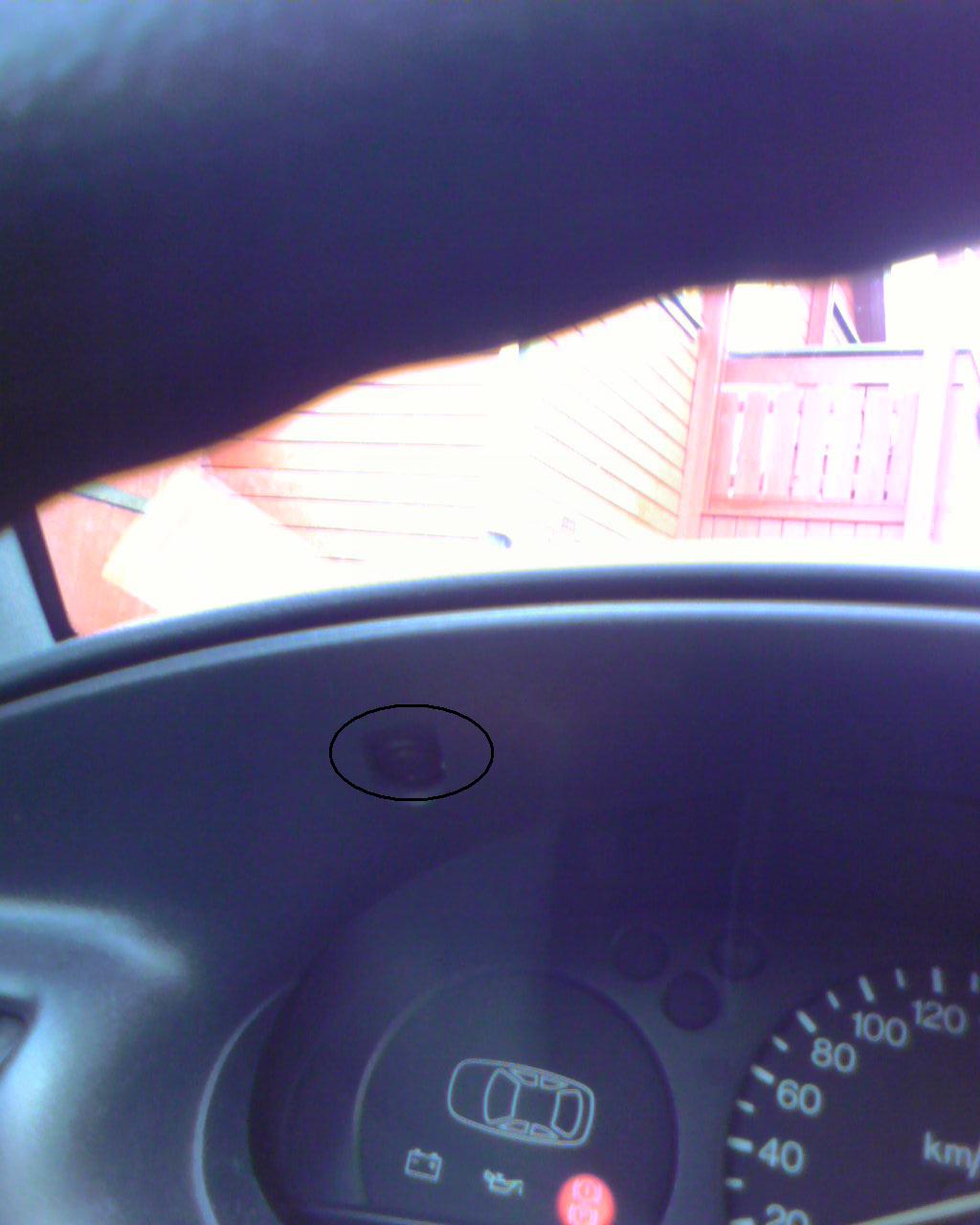

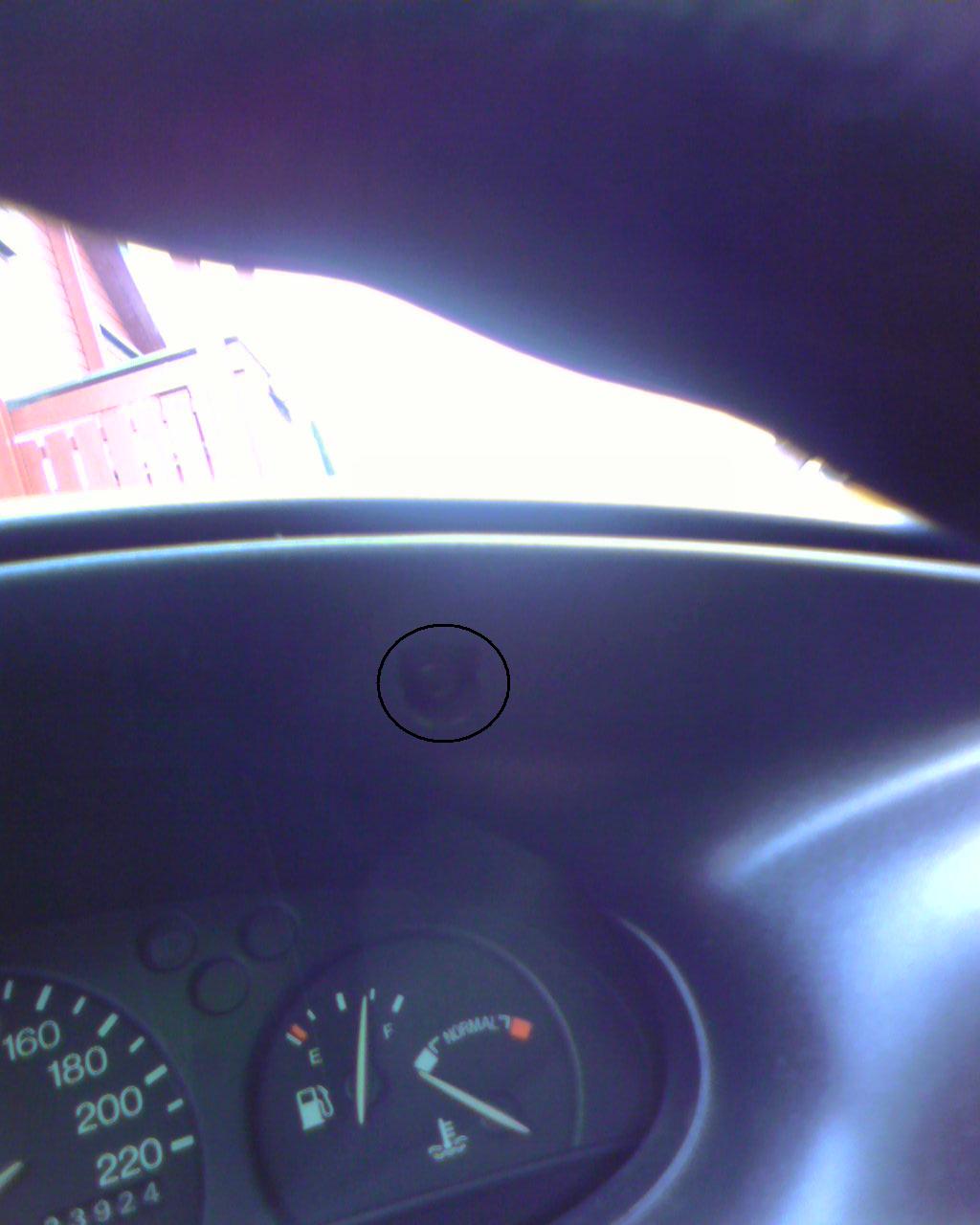

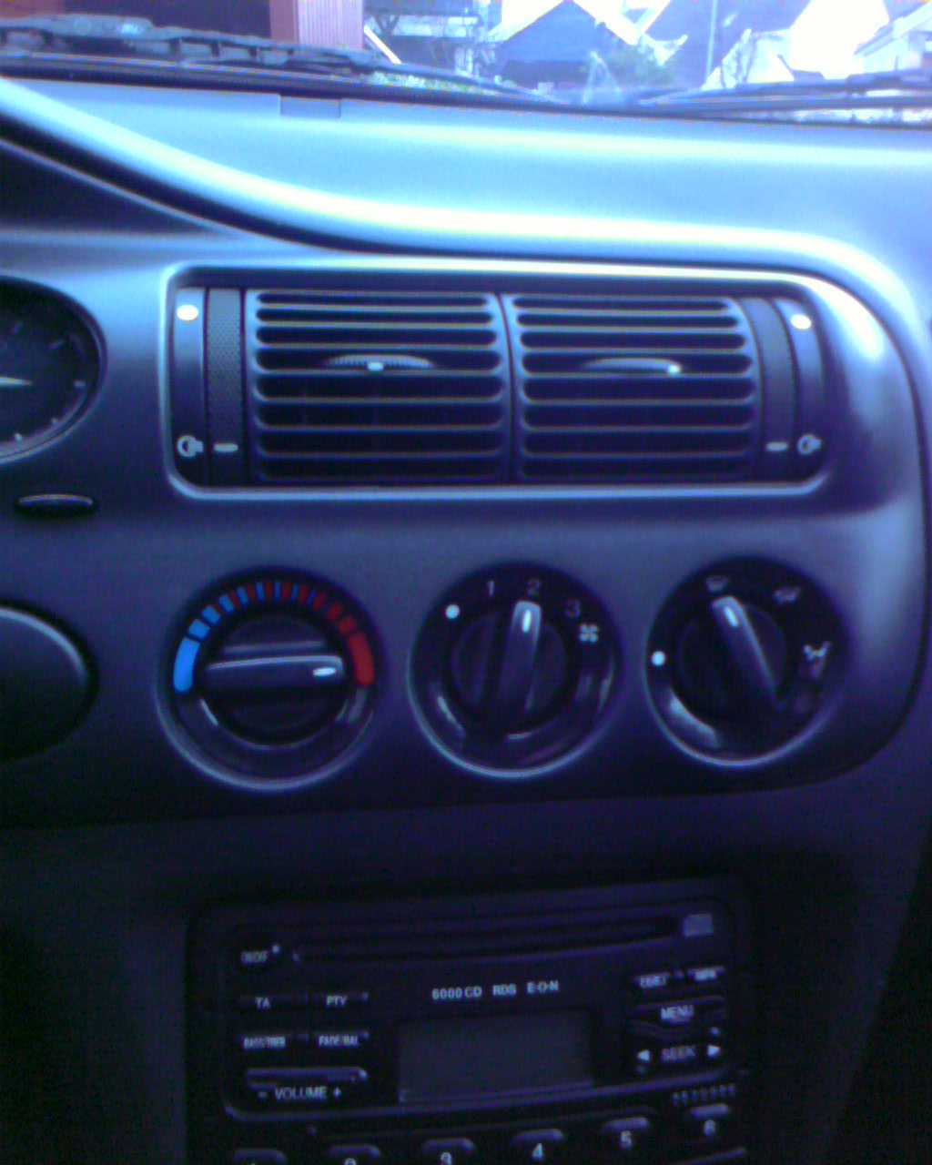

Wooho Skrevet 8. desember 2006 Forfatter Del Skrevet 8. desember 2006 Det er 1 pære for hver bryter. Og du må ta av hele det dekselet. Pass på de "fjærklemmene" som holder det fast, de flakser f... i vold når jeg tok av min. Men fant de heldigvis igjen. Også er det 2 skruer som må ut. Har samme problem på min nå... Lyset har gått i klokka og den ene bryteren. 7443971[/snapback] Høres ut som at du har vært borti i lignende. Var og sjekke den platsikenb i bilen (tok den ikke av) så etter de to skruene og lurer på om det er disse do skruene som ligger rett ved speedometer dashen (se de to øverste bildene)? Så lurer jeg på hvilken side jeg skal starte på å ta av plastiken på (plastiken er jo alt i en del, se de 2 nederste bildene)) etter å ha tatt av de to skruene. Er det bare å bruke makt, går den lett av ve då bruke hendene eller må en bruke en skrutrekker? Må bare vente på at regnet skal gi seg før jeg går i gang med arbeidet. Lenke til kommentar
Mitt_Nick Skrevet 10. desember 2006 Del Skrevet 10. desember 2006 Det er 1 pære for hver bryter. Og du må ta av hele det dekselet. Pass på de "fjærklemmene" som holder det fast, de flakser f... i vold når jeg tok av min. Men fant de heldigvis igjen. Også er det 2 skruer som må ut. Har samme problem på min nå... Lyset har gått i klokka og den ene bryteren. 7443971[/snapback] Høres ut som at du har vært borti i lignende. Var og sjekke den platsikenb i bilen (tok den ikke av) så etter de to skruene og lurer på om det er disse do skruene som ligger rett ved speedometer dashen (se de to øverste bildene)? Så lurer jeg på hvilken side jeg skal starte på å ta av plastiken på (plastiken er jo alt i en del, se de 2 nederste bildene)) etter å ha tatt av de to skruene. Er det bare å bruke makt, går den lett av ve då bruke hendene eller må en bruke en skrutrekker? Må bare vente på at regnet skal gi seg før jeg går i gang med arbeidet. 7455340[/snapback] Det er bare å skru ut de 2 skruene og deretter ta et skrujern og trekke det ut. Ikke vanskelig i det hele tatt. Men pass på at du tar av kablene bak, de må ut av kontakten før du får det helt ut. Er bare å ta hele ramma løs og trekke det litt ut så tar du ut kablene fra kontaktene bak. Det er enkelt nå som jeg har gjort det ett par ganger Spiller ingen rolle hvem side du begynner på, men tror det er enklest å begynne på høyre side... Blir litt enklere også hvis du drar rattet helt ut og setter "blinker-bryteren" ned... Lenke til kommentar
