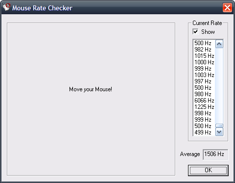

Misantropen Skrevet 4. desember 2006 Rapporter Del Skrevet 4. desember 2006 Har hatt en Microsoft (Razer) Habu mus i noen uker og er sånn rimelig fornøyd. I driverne kan man sette opp USB-polling rate, fra 125Hz som er standard til 500Hz og 1000Hz (1ms) som Razer reklamerer med. Så har for leden tenkte jeg teste ut dette, og hentet ned Mouserate checker, men til min store overraskelse kjører musen kun på 125Hz. Test selv om du har en Razer mus (og aller helst en Habu). Virker ikke driverne til Razer? (Kjører versjon 2.0 på drivere og firmware) Må jeg laste ned en av disse uoffisielle usbport.sys-hackeprogrammene for å få bedre polling rate?? Lenke til kommentar

Misantropen Skrevet 4. desember 2006 Forfatter Rapporter Del Skrevet 4. desember 2006 (endret) Gikk greit å flashe om til Copperhead (i Copperhead panelet- load/save), eneste ulempen er at selve copperhead driveren ikke er "signed", så derfor velger windows XP å bruke den innebyggede HID-drivern fremfor Copperhead driveren (fra 2005). Måtte fikses manuelt. Først fikk jeg stabilt 500Hz rate, så fikk jeg helt bananas usb-rate (alt fra 20Hz til flere 1000), og nå har den stabilisert seg rundt 1000Hz. Endret 4. desember 2006 av Krapfoss Lenke til kommentar
