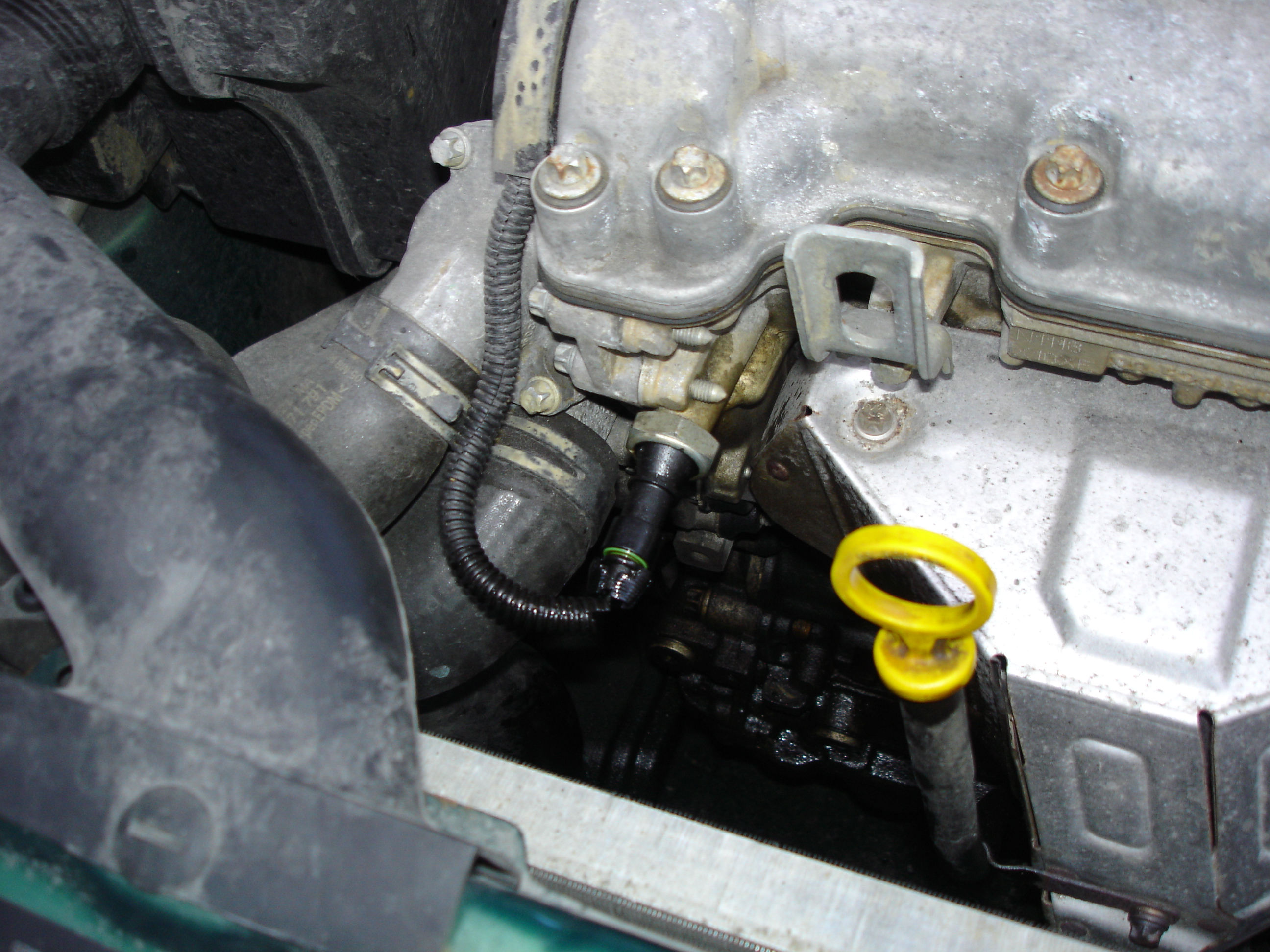

erlber Skrevet 2. desember 2006 Del Skrevet 2. desember 2006 Jeg tror jeg har fått en oljelekkasje på bilen, en Opel Corsa 98 modell. Det drypper fra denne delen (se bilde). Når jeg kobler den fra så ser jeg at det er en ledning inni her, tror ikke det er olje som går gjennom den. Ser og at det er en liten skade på en pakning. Hvor evt kan jeg få ny pakning? Bør jeg kjøre bilen på verksted? Lenke til kommentar
Baardson Skrevet 3. desember 2006 Del Skrevet 3. desember 2006 Jeg tror jeg har fått en oljelekkasje på bilen, en Opel Corsa 98 modell. Det drypper fra denne delen (se bilde). Når jeg kobler den fra så ser jeg at det er en ledning inni her, tror ikke det er olje som går gjennom den. Ser og at det er en liten skade på en pakning. Hvor evt kan jeg få ny pakning? Bør jeg kjøre bilen på verksted? 7406185[/snapback] Nå har ikke jeg så mye detaljkunnskap om opel men det ser ut som en giver på bildet du har lagt med. Kan være oljetrykkgiverens som du har lekkasje på. Lenke til kommentar
Geir Willy Haugen Skrevet 4. desember 2006 Del Skrevet 4. desember 2006 Det ser ut som det er oljetrykkgiveren ja. Pakning kan du få hos din lokale Opel-forhandler. Om det skulle være selve giveren er den heller ikke dyr. Dette er ikke noe grunn til å kjøre bilen på verksted. Lenke til kommentar
Gjest Slettet-fsaSP0zV Skrevet 5. desember 2006 Del Skrevet 5. desember 2006 .. og selv om du velger å gå til et verksted, skifter de den sikkert for en meget behagelig pris, enten det et pakning eller sensoren som må byttes. Siden dette er en 1998-modell, får du 10-20% på både deler og arbeid, og delerprisene for slitedeler på Opel ligger ofte under det du betaler for "uoriginale" deler. Lenke til kommentar
Mjaaland Skrevet 7. desember 2006 Del Skrevet 7. desember 2006 Det er garantert sensoren. Pakningen er en stålpakning som sitter fast på sensoren. Lekkasjen er internt. Denne er det svært viktig at du bytter dersom den har begynt å lekke fordi den da kan være defekt og ikke gi indikasjon i instrumentpanelet dersom du mister oljetrykket. Bare å skru rett ut å skru inn en ny. Jobben er gjort på ca. 5 min. Og ny sensor koster under 100 kr. hos Opel. -Ingve Lenke til kommentar
