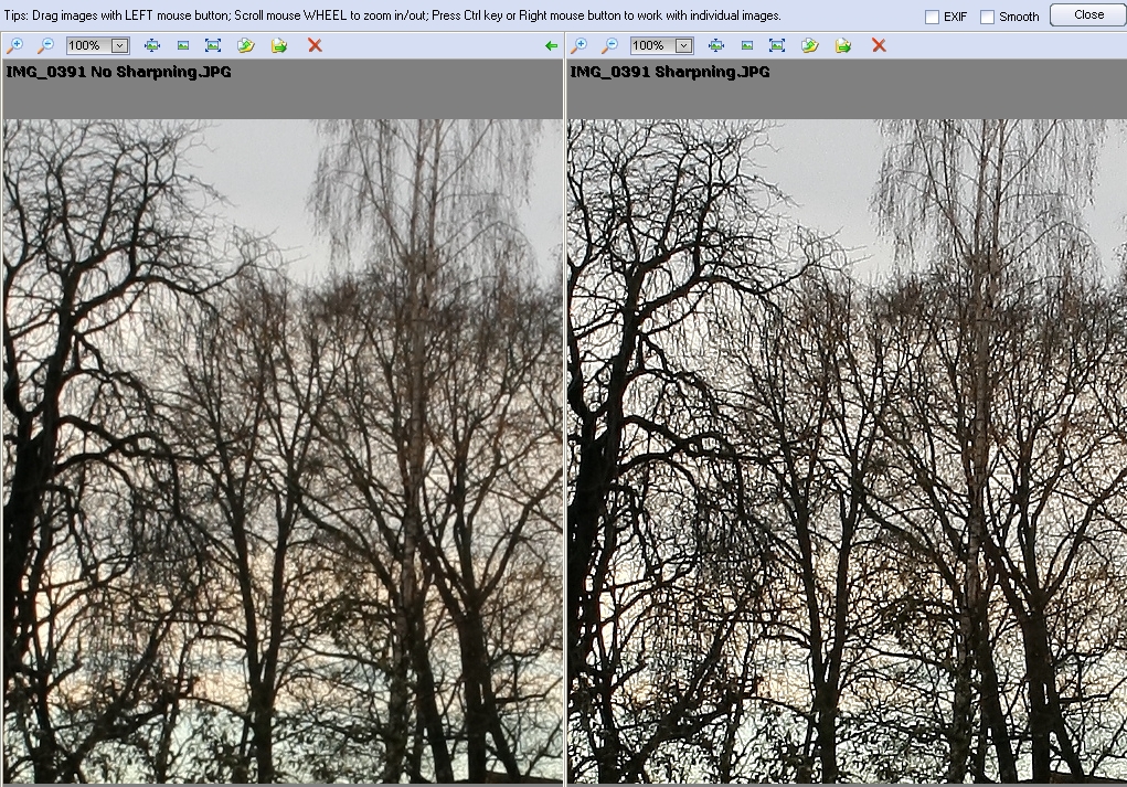

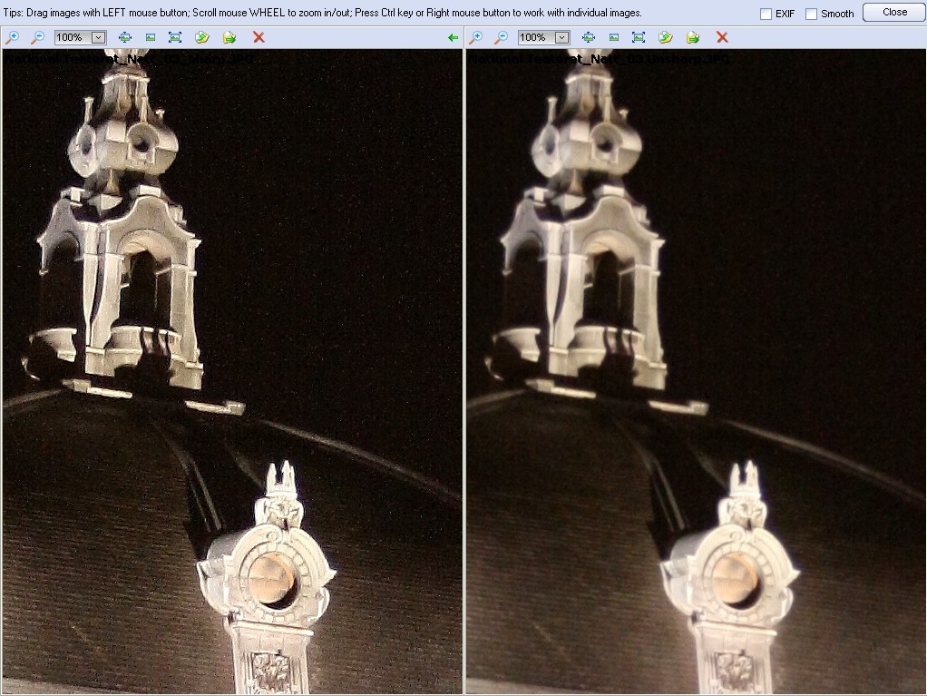

Jeg legger ved et par bilder for å vise hva jeg mener.
ISO 400
Lukkertid 1/125
Blender F 7,1
Objekt 18-55 mm ved 22mm
Før og etter oppskarping
ISO 1600
Lukkertid 1/6
Blender F5
Objekt 18-55mm ved 41mm

For det første kan man vel hevde at "problemet" ligger i din oppfattelse av hva speilreflekskamera gjør/leverer. Dette kan jo spesielt være tilfelle om du fra før har vært vant til kompakte digitalkamera- hvor brorparten gjør en hel del ninjatriks i kamera for å "sminke" bildet så det oppleves profft og spenstig. Som regel dreier det seg om voldsom skarping av konturer, økning av kontraster og fargemetning. Speilreflekser har jo stort sett vært myntet på entusiaster og proffbrukere til nå, ofte mennesker som vil vite at kamera har et nøytralt utgangspunkt- og de fleste av produsentene har således tradisjonelt sett lagt seg på den linja (i endring dog).
Nå vil jeg si det er vanskelige eksempler du viser til, bildene er tatt under utfordrende lysforhold- og det du nevner som brukte instillinger på det siste bildet kan jo problemene komme av alt fra lave lukkertider til nevnte fokusproblematikk. Når det i tillegg kan være mulighet for at du har fått et særdeles rævva variant av kit-optikk (som jo ikke er all verdens i utgangspunktet) er det duket for usikkerhet. Prøv iallefall annen optikk om du får muligheten, og under mer kontrollerte lysforhold.

Jeg synes ikke eksemplene var så gale egentlig jeg. Du har jo plukket ut biter som er ganske langt unna.
Jeg kom fra kompaktkamera (Sony P150), og når jeg så mine bilder med Nikon D50, så ble jeg litt skuffa. Jeg følte at bildene fra P150 var mye skarpere. Nå når jeg ser bildene fra P150'n så synes jeg bildene er unaturlige. De er veldig skarpe, og det går ut over f.eks den myke huden til mennesker. Jeg synes også det siste bildet ditt ble alt for skarpt etter den prosessen du brukte på det. En mellomting hadde nok vært bra.
Jeg er enda ikke så veldig flink til bildebehandling, så jeg lar det meste være i sin originale form selv om de hadde sett bedre ut med små endringer.
