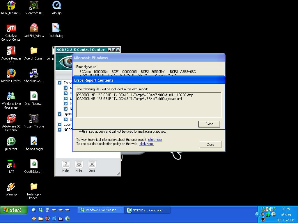

CurSe Skrevet 12. november 2006 Rapporter Del Skrevet 12. november 2006 (endret) Har skjedd noe med maskinen min i løpet av dagen som gikk i går for nå kan jeg ikke ha maskinen på i lengre tidsperioder uten at maskinen låser seg. Dette skjer vanligvis en gang i halvtimen, men hvis jeg er heldig så klarer den seg en time uten at den låser seg. I løpet av uken som har gått har maskinen stått på 24/7 pga en stor torrent, men temperaturene i maskinen har vært helt normale. Opplever også at stort sett alle programmene som kjører ikke svarer. Dette varierer fra gang til gang, alt fra MSN, NOD32, Utorrent, Ralink Wireless og Firefox. Det er ikke noe fast mønster på hvilke programmer som låser seg. Fikk også melding om at systemet var gjenopprettet etter en alvorlig feil og de filene har jeg opplevd problemer med før, men det var da med familiepc'n. Først så trodde jeg at det var Utorrent som skapte problemer ettersom den låste seg hver gang jeg kjørte programmet. Harddiskene bråkte fælt da Utorrent måtte sjekke en torrent som ble avsluttet på feil måte, en konstant dure-lyd hvis man kan kalle det det. Lot være å kjøre Utorrent en drøy time, men maskinen låste seg likevel. Når maskinen låser seg så kjører fremdeles noen programmer. Hvis jeg f.eks hører på musikk i Winamp så fortsetter musikken å spille, men jeg kan ikke trykke noen ting. Jeg kan bevege musen, men kan ikke trykke på noe. Tastaturet er også ubrukelig, det eneste jeg kan gjøre er å skru av/på Num/Caps/Scroll-lock Skjønner ikke helt hva som kan være galt, har kjørt virussjekk og Hijackthis, men finner ikke noen skumle filer som roter det til for meg. Hardware: Klikk for å se/fjerne innholdet nedenfor Intel Core 2 Duo E6600 2.4GHz Socket775 4MBZalman CNPS9500LED Ultra Quiet CPU Kjøler Lian Li Miditower, Aluminium, Sort 2stk Western Digital 320GB S-ATAII Asus P5W DH Deluxe Hiper Strømforsyning ATX 580W Sort NEC DVD-brenner AD-5170 IDE Black PowerColor Radeon X1900GT 256MB Corsair TWIN2X 5400 DDR2, 2048MB PC5400 Endret 14. november 2006 av CurSe Lenke til kommentar

CurSe Skrevet 13. november 2006 Forfatter Rapporter Del Skrevet 13. november 2006 (endret) Akkurat installert Windows på nytt, men nå melder de samme symptomene seg. Slet veldig med at Firefox låste seg før jeg installerte på nytt og nå skjer det samme igjen. Har ikke opplevd at maskinen har låst seg enda, men mtp at Firefox krangler på nærmest identisk måte før jeg formaterte har jeg en stygg mistanke. Alt er koblet som det skal i kabinettet og det er ikke noe støv eller noe sånt ettersom maskinen nærmest er splitter ny. HijackThis: Klikk for å se/fjerne innholdet nedenfor Logfile of HijackThis v1.99.1Scan saved at 18:23:42, on 12.11.2006 Platform: Windows XP SP2 (WinNT 5.01.2600) MSIE: Internet Explorer v6.00 SP2 (6.00.2900.2180) Running processes: C:\WINDOWS\System32\smss.exe C:\WINDOWS\system32\winlogon.exe C:\WINDOWS\system32\services.exe C:\WINDOWS\system32\lsass.exe C:\WINDOWS\system32\Ati2evxx.exe C:\WINDOWS\system32\svchost.exe C:\WINDOWS\System32\svchost.exe C:\WINDOWS\system32\Ati2evxx.exe C:\WINDOWS\system32\spoolsv.exe C:\WINDOWS\Microsoft.NET\Framework\v2.0.50727\mscorsvw.exe C:\Program Files\Eset\nod32krn.exe C:\WINDOWS\Explorer.EXE C:\WINDOWS\RTHDCPL.EXE C:\Program Files\Eset\nod32kui.exe C:\Program Files\ATI Technologies\ATI.ACE\CLI.EXE C:\WINDOWS\system32\ctfmon.exe C:\Program Files\RALINK\RT2500 USB Wireless LAN Card\Installer\WINXP\RaConfig2500.exe C:\WINDOWS\system32\wscntfy.exe C:\Program Files\ATI Technologies\ATI.ACE\cli.exe C:\Program Files\ATI Technologies\ATI.ACE\cli.exe C:\Program Files\MSN Messenger\msnmsgr.exe C:\WINDOWS\system32\svchost.exe C:\Program Files\uTorrent\uTorrent.exe C:\Program Files\Intel Corporation\Thermal Analysis Tool\TAT.exe C:\Program Files\Mozilla Firefox\firefox.exe D:\-=Downloads=-\HijackThis\HijackThis.exe O4 - HKLM\..\Run: [RTHDCPL] RTHDCPL.EXE O4 - HKLM\..\Run: [Alcmtr] ALCMTR.EXE O4 - HKLM\..\Run: [ATICCC] "C:\Program Files\ATI Technologies\ATI.ACE\CLIStart.exe" O4 - HKLM\..\Run: [nod32kui] "C:\Program Files\Eset\nod32kui.exe" /WAITSERVICE O4 - HKLM\..\Run: [NeroCheck] C:\WINDOWS\system32\NeroCheck.exe O4 - HKLM\..\RunOnce: [WMC_RebootCheck] C:\WINDOWS\inf\unregmp2.exe /FixUps O4 - HKCU\..\Run: [CTFMON.EXE] C:\WINDOWS\system32\ctfmon.exe O4 - HKCU\..\Run: [MsnMsgr] "C:\Program Files\MSN Messenger\MsnMsgr.Exe" /background O4 - HKCU\..\RunOnce: [MPlayer2_FixUp] C:\WINDOWS\inf\unregmp2.exe /Fixups O4 - Startup: Adobe Gamma.lnk = C:\Program Files\Common Files\Adobe\Calibration\Adobe Gamma Loader.exe O4 - Global Startup: Ralink Wireless Utility.lnk = C:\Program Files\RALINK\RT2500 USB Wireless LAN Card\Installer\WINXP\RaConfig2500.exe O9 - Extra button: Messenger - {FB5F1910-F110-11d2-BB9E-00C04F795683} - C:\Program Files\Messenger\msmsgs.exe O9 - Extra 'Tools' menuitem: Windows Messenger - {FB5F1910-F110-11d2-BB9E-00C04F795683} - C:\Program Files\Messenger\msmsgs.exe O18 - Protocol: livecall - {828030A1-22C1-4009-854F-8E305202313F} - C:\PROGRA~1\MSNMES~1\MSGRAP~1.DLL O18 - Protocol: msnim - {828030A1-22C1-4009-854F-8E305202313F} - C:\PROGRA~1\MSNMES~1\MSGRAP~1.DLL O23 - Service: Adobe LM Service - Adobe Systems - C:\Program Files\Common Files\Adobe Systems Shared\Service\Adobelmsvc.exe O23 - Service: Ati HotKey Poller - ATI Technologies Inc. - C:\WINDOWS\system32\Ati2evxx.exe O23 - Service: ATI Smart - Unknown owner - C:\WINDOWS\system32\ati2sgag.exe O23 - Service: NOD32 Kernel Service (NOD32krn) - Eset - C:\Program Files\Eset\nod32krn.exe Har jeg noen programmer som krangler med hverandre? Maskinen funket helt fint fram til lørdag, var da den begynte å slå seg vrang Edit: Nytt problem dukket opp i forbindelse med Firefox: Tok et søk i registeret med CCleaner og den fant en del feil, er noe av dette alvorlig? Edit2: Nå begynner andre programmer å låse seg. Media Player Classic og Utorrent fungerer ikke som de skal lengre, akkurat det samme som skjedde før jeg installerte på nytt. Endret 13. november 2006 av CurSe Lenke til kommentar

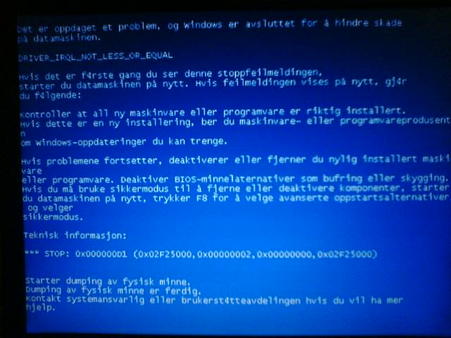

oyhaal Skrevet 15. november 2006 Rapporter Del Skrevet 15. november 2006 Sliter med et lignende problem på min asus s5200n notebook.. får samme feilmeld. "IRQL_NOT_LESS_OR_EQUAL", se bildet under. Feilen oppstod plutselig. prøvde først å oppdatere alle drivere + bios, det hjalp ikke. Formaterte deretter maskinen og la inn winxp på nytt, men samme feilen kommer opp. Har kjørt memtest86, ingen feil funnet. Dataen ser ut til å virke når den kjører på batteri. Det er først når jeg plugger inn, eller starter opp maskinen med strømmen tilkoblet blåskjermen kommer. noen som aner hva som kan være galt? øyvind Lenke til kommentar
