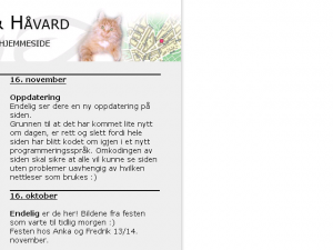

howieD Skrevet 6. november 2006 Del Skrevet 6. november 2006 (endret) Hei Nå vil jeg takke så masse for hjelpen dere her inne har gitt meg når det gjelder hjemmesiden min, og det setter jeg pris på. Nå er den omkodet fra frames i HTML til CSS og PHP. Gjenstår å forandre galleriene til et litt bedre layout ved å forandre innstillingene når det angår proporsjoner o.l, men det kommer etterhvert. Noen menyvalg er ikke lagt inn enda, så ikke alle menyene vil virke Det hadde vært kjekt med kommentarer til siden Tips til forandringer og annet mottas med glede. Hjemmesiden min Endret 6. november 2006 av Haavard82 Lenke til kommentar

howieD Skrevet 6. november 2006 Forfatter Del Skrevet 6. november 2006 (endret) Jeg hang meg opp i slashdot-rippen og lukket siden. Ellers var jo semantikken litt lurven. None breaking ( ) space for å skape luft og ingen listeelementer i submenu er bevis på for lite forståelse. Kjedelige farger på grunnelementer. Ta vekk bildene og det ser litt tørt ut . Gradering på høyre side har foreløpig ingen effekt. Det er hverken innover- eller utoverskygge? I tillegg skal en gradering så vidt være merkbar. Denne er alt for "hard" (#eee -> #000) www.htmldog.com. edit: litt streng. Endret noe 7228914[/snapback] Takk for sur kritikk Jeg er som sagt grønn i CSS. Space: Hvordan lager jeg space uten det du beskrev øverst? Graderingen på høyre side: Det er bare et photoshop-bilde, går dette an å lage i CSS? eller har du et tips? Evt hvor mange pixler bred en slik gradering skal være? Meny: Denne blir helt sikkert forandret. Men finner ingen gode erstatninger som passer min side. Farger: er klar over at fargene er kjedelige. Jeg tenkte å gå over på en svak rødlig farge for å matche fargen i toppbildet på bygningen. Semantikken: Mener du språket på siden? Tekstinnholdet? Siden ble "ferdig" i går, så jeg har ikke hatt tid til å skrive "bra" enda. Endret 6. november 2006 av Haavard82 Lenke til kommentar
Moonshine Skrevet 6. november 2006 Del Skrevet 6. november 2006 Hei! Space: Du styler det aktuelle elementet som trenger luft, med margin. Hvis du gir en boks margin, enten top, right, bottom eller left, blir det luft rundt boksen. Du kan lage luft inne i boksen ved hjelp av padding. Graderingen på høyre side: Du må dessverre lage denne i photoshop. Jeg ville anbefalt å gjøre noe slik som det vedlagte bildet. Meny: Prøv deg frem, men å etterligne slashdot er ikke den beste ideen. Den er litt for gjenkjennelig og fargene meget spesielle. Prøv her: listamatic. Farger: Farger er vanskelig, men det kommer etterhvert. I like your colors er kjempegreit. Da bare fyrer du inn cssbeauty eller noe, så har du fine farger. Semantikken: Info Når jeg ser over, er det bare småfeil på semantikk og noen større på f. eks syntaktikk. Det er for eksempel to html starttager. http://validator.w3.org/check?verbose=1&ur...oghaavard.no%2F Lenke til kommentar

Moonshine Skrevet 7. november 2006 Del Skrevet 7. november 2006 Siden forflytter seg på grunn av at du har definert vidden #venstrekolonne til 20px. Ellers ser siden helt ok ut! Css-en er fortsatt litt nybegynner, men du vet klart hva det går i! Leser du mer så får du skikelig dreisen snart. Gjør det lettere for deg selv med å holde markupen god."Elisabeth og Håvard - En hjemmeside" skal være et h1-element, "Forsiden/Nyheter/Galleri osv (avhengig av hva du leser)" skal være et h2-element osv... Dette står det veldig mye og greit om på htmldog. TTT/LLL Jeg vil ikke anbefale deg å gå videre med selvmekket php-script hvis du vil holde bloggen i live. Prøv Wordpress. Her kan du også velge mellom en rekke temaer/layouter/tillegg og funksjoner. Begynn med wordpress i dag! Du vil takke deg selv! Lenke til kommentar

Moonshine Skrevet 9. november 2006 Del Skrevet 9. november 2006 I IE kommer siden for langt til høyre i skjermen. Markupen er fortsatt litt på tur, og den har blitt verre med så mange <div>-er. Lenke til kommentar

Moonshine Skrevet 9. november 2006 Del Skrevet 9. november 2006 (endret) Markup? HyperText Markup Language Da tenker jeg på alle html-tagger du egentlig skulle brukt på siden din, men som er erstattet med ingenting eller en div. Eksempler: <div id="borderbottom"> </div> Div-suppe er ikke bra markup. Den borderen skal tilhøre indrewrap eller noe, ikke være en egen div. I det minste skal det være en HR. <div style="width:100%; margin-bottom:30px;"> <div><strong>Velkommen til den nye siden</strong></div> Dette er et header element, og style kan legges i stilarket. I god markup skilles utseendet og innholdet. Ikke legg tekst rett i <div>-er. <div> skal brukes til å gi siden struktur. All tekst inn i paragrafer, lister ol. <map name="topframehot_Map"> <area shape="rect" alt="" coords="0,0,12,118" href="http://elisabethoghaavard.no/index.php?s=forsiden" /> </map> <!-- End ImageReady Slices --></div> Fjern imagemap og bytt alt ut med det det egentlig er! Et header 1 element. <h1><a href="index.php" title="Til forsiden">Elisabeth og Håvard</a></h1> Litt dårlig skrevet og forklart, men you get it. Det mangler altså litt logisk oppbygning i siden. Endret 9. november 2006 av Jonas Drange Lenke til kommentar
