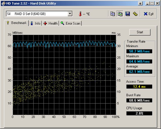

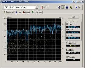

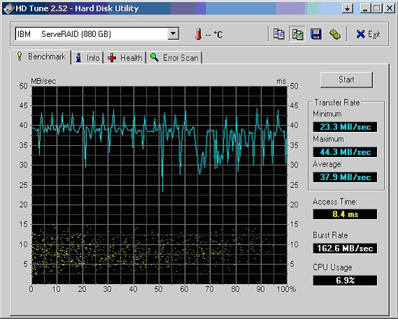

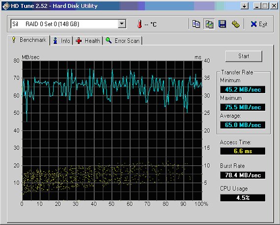

post-56305-1162551211_thumb.jpgpost-56305-1162551221_thumb.jpgpost-56305-1162551396_thumb.jpg

Vel, jeg har ikke særlig erfaring med SCSI disker, annet enn i Raid 5. Og hastigheten på dem er ikke allverden å skryte av. 7x146Gb 10k 80 pin SCSI i Raid 5 gir kun 40-50Mb/s overføring.
Du vil forøvrig ALDRI klare å få en slik disk til å yte 320MB/s. Kanskje 70MB/s hvis du er heldig.
Hjemme bruker jeg 2x74 Raptor + 2x36Gb raptor i Raid0. (taper 2x36Gb på det) men overføringshastigheten blir bra, sammtidig som søketida holder seg nede. 4 seagatedisker gir nesten samme overføring, men dårligere søketid. Nå mistenker jeg kontollerene mine for å være det svake punktet, ettersom jeg er bundet til PCI kort (SiL3114) S-ata kontroller.
PCI-X er IKKE det samme som PCI-e se HER for en liten oversikt. Det finnes HK med PCI-X for hjemmebruk, men det er ikke vanlig.
Edit: Tror ikke det er veldig mye å hente på Raid0 for OS. Kjør heller defragmentering på OS disken din. Det kan du jo gjøre på lagerdisken din også, skader ikke. Grunnen til at jeg kjører alle 4 raptorene i Raid0 er rett og slett pga lasting av BF2 kart. Stor fordel å komme først inn på alle kart :p
Endret av peiper

Jada, men da koster det penger. Denne vil gi deg bra ytelse. (RAM på kontrolleren). Men de økte kostnadene vil ikke gi deg SÅ mye ytelse tilbake. Med det HK du ser på der, ville jeg vurdert 5-6 Sata-2 disker i Raid 5, evt et par raptordisker i raid0 i tillegg. Hva skal PC'n brukes til forresten?
Edit: De 7 diskene i Raid5 står i en IBM E-series 326 server, ferdig konfigurert fra leverandør. Jeg synes også at ytelsen er overraskende lav. Men det spørs om testprogrammet klarer å håndtere slike oppsett også.
7209740[/snapback]
Jeg lå på rundt 60MB/s på 4x 73gb,10k disker i RAID5 nå jeg drev å testet. Hva slags kontroller har du kjørt på? RAID5 har jo heller aldri blitt laget for å være veldig raskt siden man krever mye ressurser til XOR.
7211975[/snapback]
Det er en IMB Serveraid 7k, med Adaptec SCSI card 29320 ALP, Ultra320 SCSI.
Dette tror jeg er en løsning med SCSI kontroller på HK og et PCI-X kontrollerkort for å få til Raid5.
Satte forøvrig sammen en maskin med en highpoint rocketraid 1640. PCI kontroller med 4x320Gb WD disker i raid 5. Brukbar leseytelse.

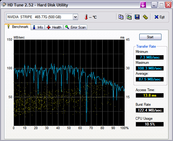

post-86426-1162800474_thumb.jpgjeg ville heller gått for en wd raptor150x.. disse talla fikk jeg med 2x250gb wd250ks16mb i raid0 bruker nvidia kontrolleren på HK(asus a8n sli premium)
bakdelen med en striped array er at access tiden kan gå opp i forhold til enkle disker. Fordel er at sustained transefer rate og burst rate stiger betraktelig. spesielt ladetiden på spill er blitt meget bedre. utover det kunne jeg klart meg uten raiden.
Endret av bushnut

Når jeg ser på de hdtune bildene oppover i post tenker jeg at den sil kontrolleren suger skikkelig. Lurer på om den kjører over pci bussen. isåfall mister du jo fordelene med å ha raid uansett. pci-x er vel ikke akkurat onboard det heller. De 15k cheetah diskene ser jo kule ut, men det høres ut som et dyrt og dumt eksperiment.
Noe som kunne vært kult er Intel ich7r med 2xraptor 150 eller bare et par gode sata300 disker(m 16mb buffer)
