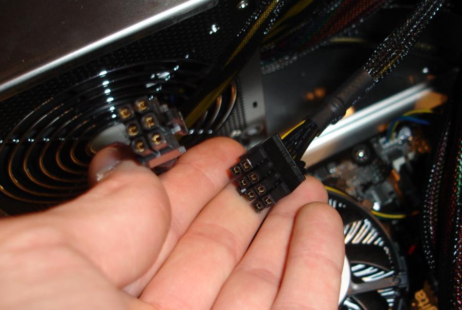

Til nå så har jeg montert hovedkortet, cpu, ram, dvd-brenner og strømforsyning, men sliter litt med strømforsyningen ettersom jeg aldri har sett noe lignende før. Sitter med en del kabler til overs som jeg ikke helt vet hvor skal og jeg er også litt usikker på hvordan jeg skal koble harddiskene ettersom jeg aldri har sett SATA-opplegg før. har bare vært borti IDE før og jeg er litt usikker på hvor jeg skulle koble denne kontakten, men tok en råsjangs på den blåe PRI_IDE.
Bildet hvor hånden min synes er bl.a 2 kabler jeg ikke vet hvor jeg skal gjøre av. Er også usikker på om jeg har koblet strømmen riktig til harddiskene.

hardiskene ser ut til å være riktig koblet tror ikke det er mulig og koble de feil.
og den 6 pinners ledningen tror jeg er sånn man bruker på mange nye skjermkort spesielt pci express kort,
og 8 pinneren er mulig sånn man kobler til noen typer hovedkort, er det den samme som er med cpu viften eller er det en kabel fra en annen plass?
Lenke til kommentar
6pins kontaktene brukes som regel på litt kraftige skjermkort.
8pin er det som brukes på nyere hovedkort istede for den gamle p4 kontakten.
Hvis hovedkortet ditt bare har p4 tilkobling så pleier det å gå ann å splitte 8pin kabelen eller at den passer nedi med halve...

6pluggern er til PCI-E skjermkort og 8 pluggern er til visse hovedkort som trenger mere power om jeg ikke tar helt feil.

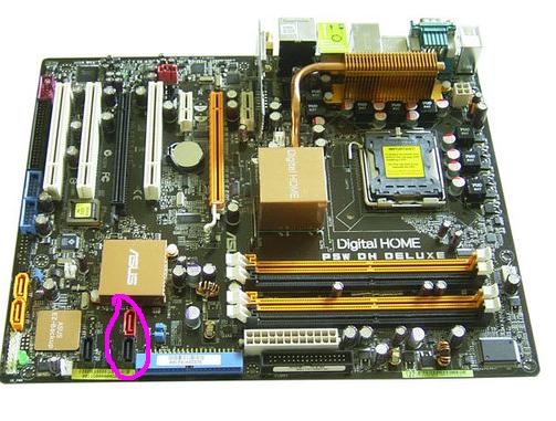

Har ikke koblet S-ata kablene enda pga at jeg ikke er helt sikker på hvor jeg skal plugge de inn. Raid er noe jeg aldri har tuklet med før og er vant med vanlige IDE-kabler, nå aner jeg ikke hvor på kortet jeg skal montere de to kontaktene. Fant heller ingen jumpere til harddiskene så dette er helt nytt for meg. Er det bare å koble de ned i sata1 og sata3?(Fant ikke noen kontakt på sata2)

Plugg diskene i hvilken som helst SATA-port så lenge du ikke skal kjøre RAID; anbefaler i midlertid at du plugger boot-disken i port 1.

Edit: Koblet sata-kontaktene som vist på bildet, en i den røde og en i den svarte. Var det riktig?

På et av de første bildene du la ved, er det koblet en strømplugg til kontakten du har tegnet lilla rundt. Det er korrekt.

Husk å koble boot/OS disken på den RØDE SATA porten på hovedkortet.
