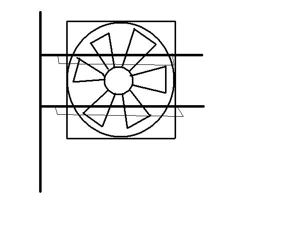

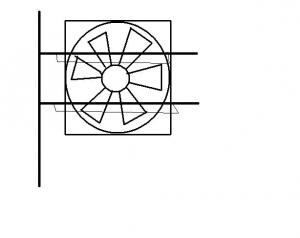

exin89 Skrevet 22. oktober 2006 Rapporter Del Skrevet 22. oktober 2006 (endret) Prøv å sette en vifte som vist her: EDIT: Paint bilde: Håper du skjønner hva jeg mener Endret 22. oktober 2006 av exin89 Lenke til kommentar

Erlend0_o Skrevet 23. oktober 2006 Rapporter Del Skrevet 23. oktober 2006 Prøv å sette en vifte som vist her: EDIT: Paint bilde: Håper du skjønner hva jeg mener 7127291[/snapback] Dette ser ut som en god ide desuten kan du skifte vifte på den nederst i alle fall Lenke til kommentar
The Ghost Skrevet 23. oktober 2006 Rapporter Del Skrevet 23. oktober 2006 Prøv å sette en vifte som vist her: EDIT: Paint bilde: Håper du skjønner hva jeg mener 7127291[/snapback] Dette ser ut som en god ide desuten kan du skifte vifte på den nederst i alle fall 7132650[/snapback] Skal ha 7900GTO(X) i SLI så inntil jeg får meg vann kjøling til skjermkortene så skal jeg ha en 140mm vifte over Har nemlig Nautilus 500 Lenke til kommentar
