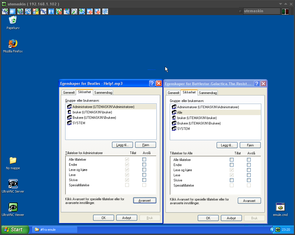

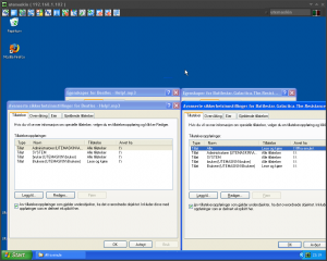

jarnt: Kan ikke finne noen som helt mappe som kalles nethood. Legger ved 2 stk screenshot, kansje de er lettere å forstå. Begge filene ligger i samme mappe, men som du ser er det bare den ene som har riktige rettigheter (den til høyre).

jarnt: Kan også legge til at det ikke fungerer å kopiere filene med feile rettigheter inn i en mappe som har delingstilatelse. Vel og merke på samme disk.... Hmm. Derimot, hvis jeg først kopierer filene over på en annen disk (annen stasjonsbokstav/fysisk disk) til en mappe med deling, så får jer riktige tillatelser på filen. Tungvindt, men det vil fungere.
