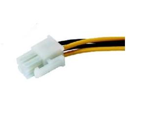

Husket 4pin 12v?

4pin 12v?
det er en lang ledning som skal i hk som heter 20 eller så er det 24 pin ledning og så er det en liten 4 pin`s ledning som skal i hk også.

Jeg delte den ledninga opp i 2. HKet kan bare ha 20 pin. så den 4pins greia henger og slenger.

Ja... Og så er det en 4pins ledning i tillegg, som henger fritt, har du husket den? Den folk flest glemmer.

den han snakker om her ser helt lik ut som de extra 4 kontaktene på atx'en som hk ditt ikke bruker, bare at denne er en helt egen kabel som skal kobles til en annen plass på hk.

NEI! Djisez. Det er en -EGEN- kabel, som henger -FRITT-. Den hører ikke til ATX-kabelen. Den heter P4-kabel.

Og med den kabelen skal jeg putte hvor?
Den kabel som Chrisege viser på bilde skal i kontakten (se linken med bilde på kortet ditt)
https://prisguiden.no/product.php?p...76d673ae5f57924
Skrått opp till høyre på bilde ser du en hvit firkanta kontakt...i den.
