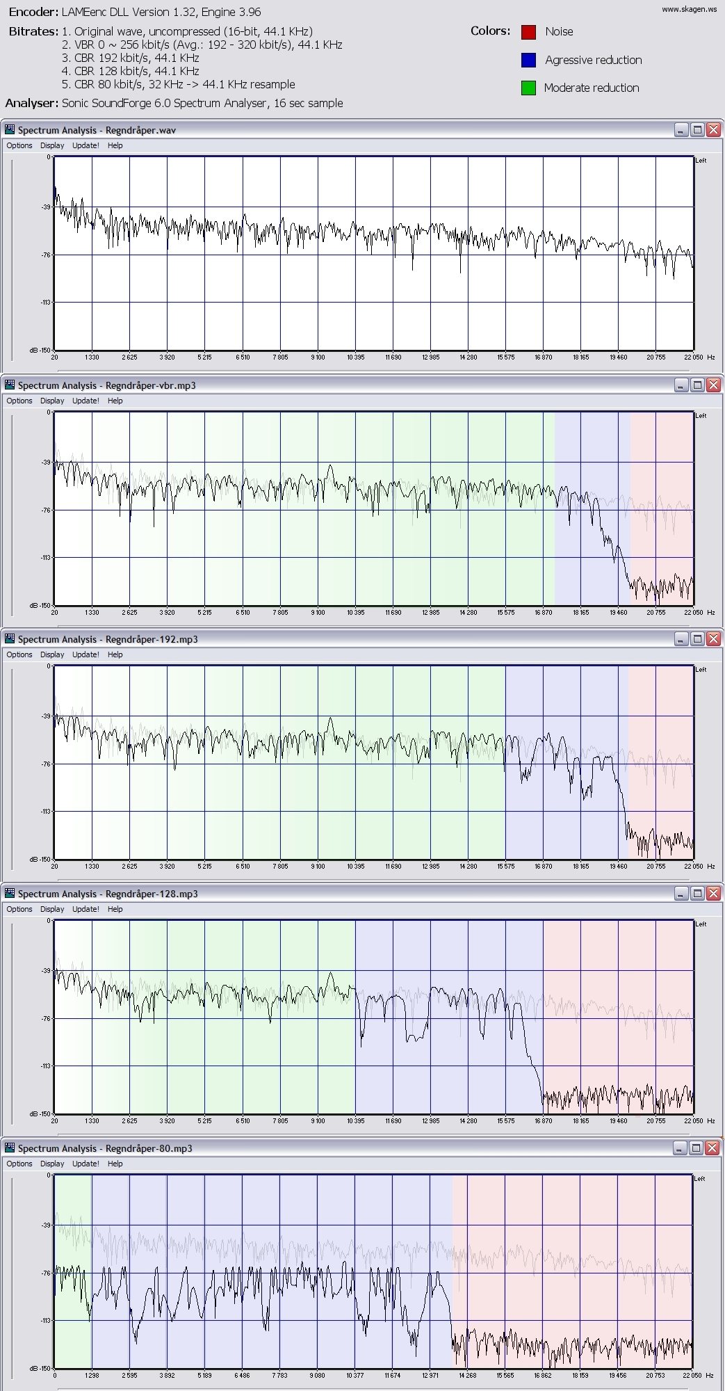

Skagen Skrevet 9. november 2006 Rapporter Del Skrevet 9. november 2006 Ulempen med all form for komprimering med tap er at man regelrett fjerner lydinformasjon for å kunne gjøre filene mindre. I MPEG Layer 3 som mp3 egentlig så fint heter, er at denne vil miste "lydinformasjon" i de høyere frekvensene (diskanten). Men jeg sier ikke at det kun er de øvre frekvensene som forsvinner, lyden bli langt slappere så vil tro det er mer enn kun de øvre frekvensene som går tapt i komprimeringen. Lavere bitrate = mindre data tilgjengelig til å gjengi/beskrive lyden = større tap av de øvre frekvensene. Om man benytter spektrumanalyse eller sonogram av mp3-filer ser man veldig fort hvordan mp3-teknologien taper øvre frekvenser som da blir byttet ut med svært lav støy. De som har trente ører kan høre dette tapet av høyere frekvenser ved at de kaller det for "variabel diskant". Man hører altså at lyden blir veldig 'surklete/grøtet', spesielt i diskanten. Noen kaller dette fenomenet også for "undervannslyd". Samtidig opplever jeg selv at lyden i tillegg blir slappere. WAV-filer er ikke så ulikt det ukomprimerte formatet man finner i vanlige lyd-CD'er - de begge er PCM-bølger. Man kan såklart konvertere mp3 -> wav, men dette vil ikke "hente tilbake" den tapte lydinformasjonen som følger av mp3-komprimeringen. Eneste tilfellet hvor wav er overlegent alle typer lydkomprimering med tap, er når wav-filen er en replika av de binære data på en lyd-CD, slik som f.eks om du ripper en CD selv som ikke har blitt brent ut ifra et allerede komprimert format. For noen år siden lagde jeg en liten spektrumanalyse-test av LAMEenc mp3-enkoderen, som forøvrig kan sies å være den beste med tanke på lydkvalitet, for å vise hvordan tap av øvre frekvenser arter seg i forskjellige bitrater. Resultatet av min lille test er vedlagt under. PS. Forøvrig har jeg en større undersøkelse av libVorbis 1.1.2 @ -Q 8.00 versus LAMEenc 1.32/e3.97B2 @ VBR 0 ~256 kbit/s om noen er interessert i hvilket av disse to formatene som er beste ved svært høye (~hifi) bitrater Lenke til kommentar
